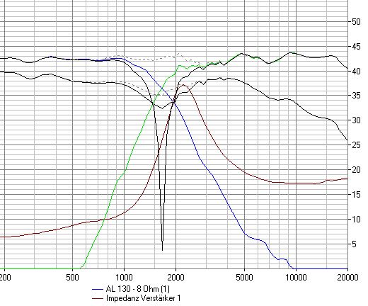

                  Natürlich geht mit der Ke im WG viel mehr, der Al 170 kann tiefer getrennt werden, wo er noch nicht resoniert und zu stark bündelt. Leider ist das nicht so einfach alleine mit Boxsim. Andi K hatte die 2 mal kombiniert und fand erhebliche Abweichungen der Messung zur Simu. Da bin ich sehr zurückhaltend....Der Al 130 ist einfach der bessere Partner.
                  Hier der link zur Kombi al 170 KeWG, den kann metcalfe als Basis nutzen, ich hatte andi 2 kleinere Wgs gedreht für das Projekt, die mindestens so gut wie das Visaton WG waren. Die waren aber eine Sonderanfertigung, ich vertreibe die nicht.
                  http://www.visaton.de/vb/showthread....ghlight=robbie

                          So das Ergebnis mit all euren Weichen im Anhang mit einem AL200 - urteilt selbst!
                          Die Impedanz sieht schon ein wenig merkwürdig aus, ist das so in Ordnung?
                          Ebenfalls fällt unangenehm auf, dass unter Maximalpegel ab 1000hz der Pegel mehr als 10db lauter ist als der Rest durch den höheren Wirkungsgrad des WG - also wenn schon WG dann wohl mindestens mit 2 TT, dass bekomme ich aber einfach nicht simuliert, da es immer zu unschönen Ergebnissen kommt.
