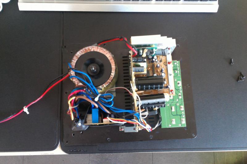

                    Habe den Verstärker jetzt offen, so sieht er aus:
Ansichten: 1
Größe: 58,0 KB
Ansichten: 1
Größe: 50,4 KB
                    Ich will auf jeden Fall die eigentliche Wanne ersetzen, weiß nur noch nicht wie.

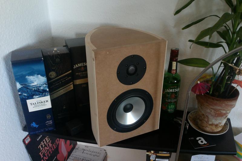

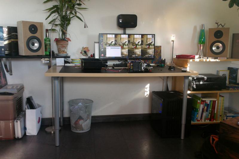

                    So sehen übrigends meine Bijou 170 aus:

                    Die "Kamera" von meinem Surface 3 ist ja grottig... Gerade das erste und letzte Mal benutzt

                      Meine Herren, ein lautsprecherbauender, whiskeytrinkender 16-jähriger Schüler. Du kriegst die Tür nicht zu...
                      Aber ich würde trotzdem eine Wanne direkt ins gehäuse bauen. Zur Not mit abschraubbarem Boden, damit du weiterhin an das Chassis kommst.

                          Ruhe bewahren. Wie tief geht der Amp denn? Leime einfach einen Rahmen um den Ausschnitt, der hinten kleine Leisten für den Boden hat. Und fertig ist die Kiste...
                          Meine Lautsprecher:
                            metcalfe

                            Der Amp ist 12cm tief.
                            Es ist zum verzweifeln... Egal wie ich es versuche, es ist nicht möglich. Einfach zu wenig Platz.

                              HA!!!!!
                              Vonwegen der App scheppert! Habe das Chassis jetzt mal sehr laut ohne Gehäuse getestet und nach Störquellen gesucht weil ich vorhin draufgekommen bin das nicht der Amp Schuld ist.
                              Was war es wohl? Das + und - Kabel das hinter der Klemme ist zwischen Spinne und Membran zur Spule verlegt und schlägt bei starkem Hub wie ein Schnürsenkel an beidem an da es zuviel Spiel hat...
                              Somit hat der Spuck sein Ende und ich muss mir nicht ein Gehäuse für den Amp bauen!
                              Ich warte auf das erste "Mit Visaton wäre das nicht passiert" Kommentar!
                                • 28886
                                #75
                                Das passiert auch bei Visaton, zb beim Al 200. Verkürze das Ksbel oder biege es weg von der Membran.
