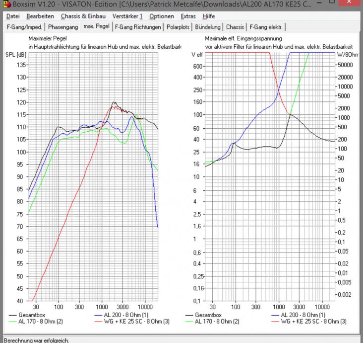

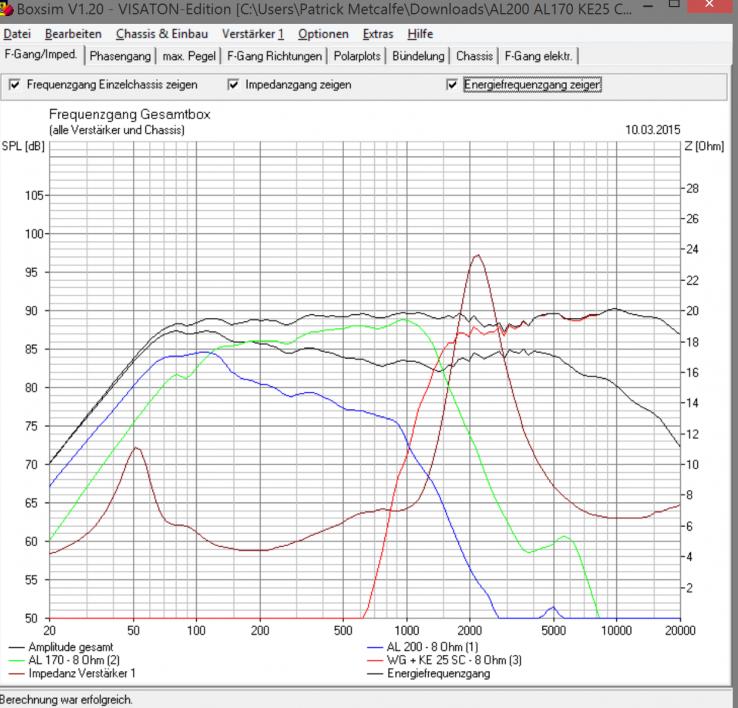

    Wenn du dir meine Simulationen schon nicht angucken willst, (kann ich echt verstehen ), dann vielleicht ein paar Bilder:
    1. -Fgang + Impedanz
    Frequenzgang ist ja ganz ordentlich oder?

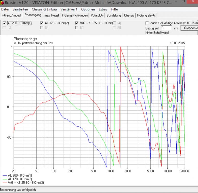

    2. Phasenlage
    So besser?
    3. max. Pegel
    ganz schön unregelmäßig oder?
    Im Anhang noch die Datei, für die die mich noch nicht aufgegeben haben

      Der Max pegel ist meist ungleichmäßig, schadet aber nicht.
      Die Trennung TT-MT überzeugt mich nicht.

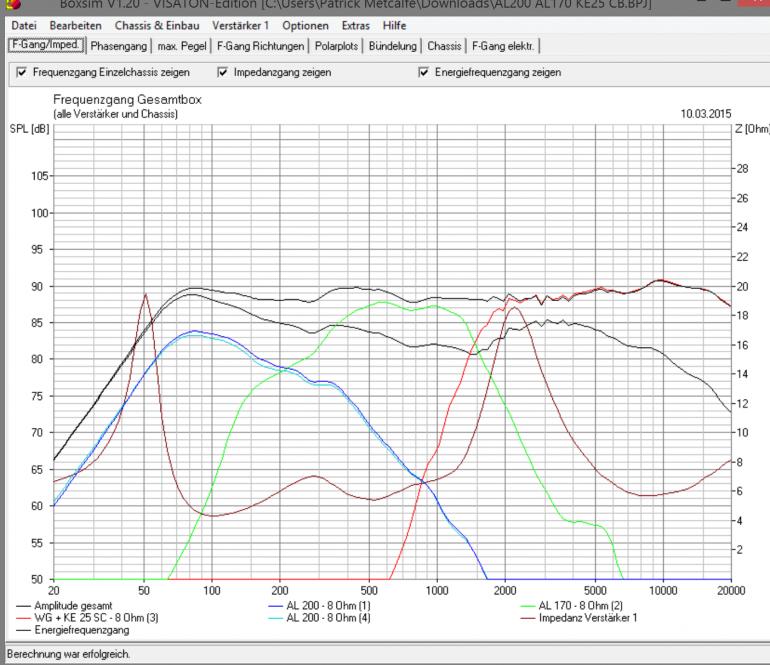

          So etwa, musst es noch auf deine Maße anpassen. Mehr Bass geht nur mit BR oder mit EQ. Die kleine Delle um 3000 ist nicht schädlich.
            metcalfe
            Wuhuuw - SUPER! Vielen Dank!
            Ich habe die Bedämpfung vom AL200 rausgenommen und dann kommt das gute Ding bis 70hz (-3b).
            Dann habe ich BR ausprobiert, da geht das Ganze bis etwa 40hz . Also baue ich BR und versiegle einfach bei Bedarf das Rohr
            Im Screenshot einmal BR und CB gestrichelt.
              • 28886
              Rechne aber damit, dass du noch etwas feilen musst am Klang. Am einfachsten geht das mit den Vorwiderständen. Spiele auch mal mit Fasen im Mittel/Hochton, die sind immer gut, auch wenn es in Boxsim nicht wirkt.

                  Die Simu entspricht wahrscheinlich nicht exakt der Realität, wie Andik schon geschriben hat. Das hörst du aber: zu hell oder zu dunkel - R im HT ändern; zu viel/wenig Präsenz: R im MT ändern, zu viel/wenig Bass: beide R ändern. Das dauert etwas, aber am Ende passt es zum Raum.
                  Mit 2 Al geht mehr - wem sagst du das? Aber dafür hast du den Sub.

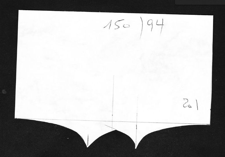

                    Gibt es die CAD Dateien des Visaton Waveguide?
                    Gedreht aus Multiplex sähe das sicher unglaublich aus, wenn es dann noch in den Farben des Furniers gebeizt wäre.
                    Das Plastikding sieht schließlich nicht wirklich schön aus.

                        Wenn du es drehst, kann es 12 cm klein sein, so habe ich es aus MDF gemacht. Das Profil des Originals ist kein Geheimnis, das kannst du nehmen.
                          metcalfe
                          Ja aber genau dieses Profil brauche ich ja. Wenn ich das 3D Modell hätte, müsste ich es nicht extra kaufen.
                            • 28886
                            2 D reicht doch völlig.
