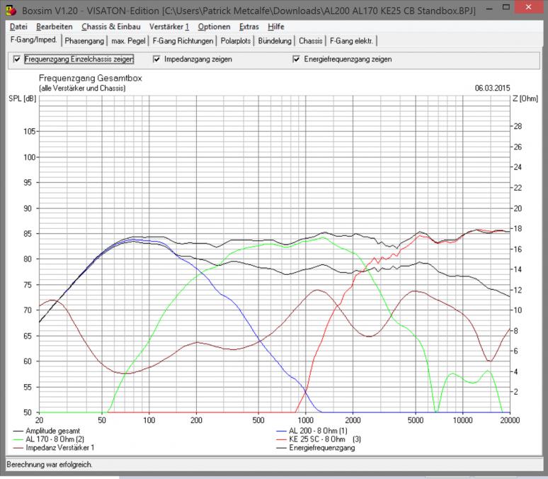

              Also ich hab jetzt mal die "Katja 170tief" als Referenz für meine Box genommen, habe sämtliche Maße und Volumina angepasst und von BR auf CB.
              An der Weiche habe ich nichts verändert, ich verstehe zwar die Schaltungen grundsätzlich, habe da aber dann doch Probleme mit der Optimierarbeit.
              Es wäre daher echt toll wenn ihr mir helfen könntet:
              1) Wie bereits gesagt würde ich den Frequenzgang gerne nahezu linear bis ca. 40-50hz bekommen - die Tieftonweiche von zxlimited wollte ich da nun nicht einfach unüberlegt "reinwursten", sondern erst einmal um Rat fragen.
              2) Bei ca. 4000hz ist leider ein starker Knick erkennbar im Frequenzgang, ebenso ein etwas leichterer zwischen 6000-10.000hz - was tun? Weiche und/oder Bedämpfung anpassen/ überhaupt schlimm?
              3) Frequenzgang Richtungen sowie Bündelung fallen mir schwer zu deuten - evtl. Optimierungsbedarf an mehreren Punkten
              Vielen Dank im Voraus für eure Hilfe
              Hier meine angepasste Datei (Volumen für den AL200 ergibt sich einzig aus den Außenmaßen die ich anstrebe, kann geändert werden; nicht benötigtes Volumen lässt sich ja abtrennen)
              AL200 AL170 KE25 CB Standbox.BPJ
              Hier ein Screenshot für den schnellen Überblick:
Ansichten: 1
Größe: 100,2 KB

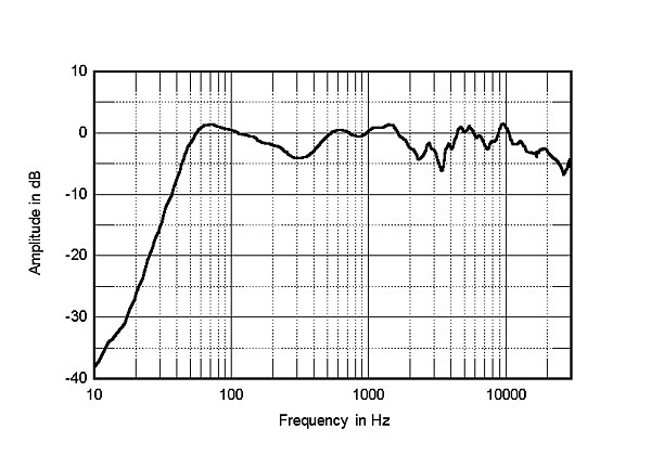

                Schau mal die B 170 an, ist auch nicht besser.
                  • 28886
                  #83
                  Das bekommst du für 22000 Dollar.
                  http://www.stereophile.com/content/w...specifications

                      #85
                      Der F-gang ist ok, die leichten Welligkeiten hört man nicht raus. Der Al 170 ist etwas zickig und simuliert sich auch nicht so exakt wie der Al 130. Damit würde die Box besser werden. Aber weil du die 170er hast, versuche es mal. Die Feinabstimmung kannst du mit den Vorwiderständen machen oder (später) mit einem EQ.

                        #86
                        Ich finde die Bijou 170 vom Klang perfekt - bis 90hz
                        Also bleibt nur noch die tiefere Abstimmung übrig - kann mir da jemand bitte helfen?
                          • 28886
                          #87
                          Tiefere Abstimmung geht CB nicht. Und solange du das nicht im Raum gemessen hast, weißt du gar nicht, was richtig ist.
