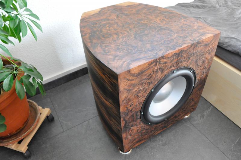

      Das möge vielleicht sinnvoll sein, andernseits war mein Subwoofer mein erstes Projekt den ich mit 16 Jahren gebaut habe und auch mein teuerstes und bei weitem aufwendigstes Projekt
      Sich von dem zu trennen wäre eine Nullnummer, leider - das was ich dafür wollen würde, würde ich bestimmt nie kriegen.
      Ansonsten hätte ich ja schon damals die Vib BP oder etwas Vergleichbares/Besseres gebaut, aber man ist schließlich jung, macht "Fehler" sammelt Erfahrungen und verliert Geld
      Hier ein Bild, evtl. findet sich ja ein Interessent, der bereit wäre das gute Stück zu erwerben. Ist jetzt ca. 1 Jahr alt.
      Kosten liegen bei ca 800€ ohne sechs Wochen Ferien die dabei "draufgingen".

      Der Schellack fehlt immer noch, G8 sei Dank.
      Mit ein paar B&Ws die ihr Geld wie ich finde nicht wert sind, klang mein Subwoofer bei einem Freund weitaus volumiöser und tiefreichender (geprüft mit Sinuswellengenerator) und ging etwa 10hz tiefer als bei mir - nur aufgrund der tieferen Trennung (100hz mit meinen Bijous versus 50hz mit den B&W)
        • 5973
        Deine Ferien kannst du unter "Hobby" verbuchen. Aber das Gehäuse ist sehr schön

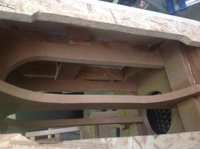

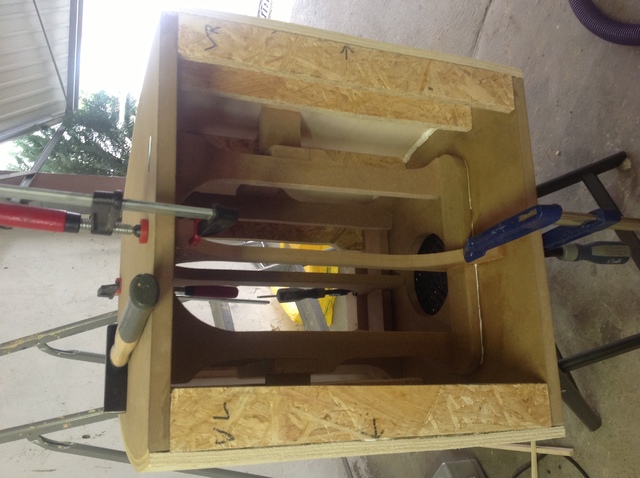

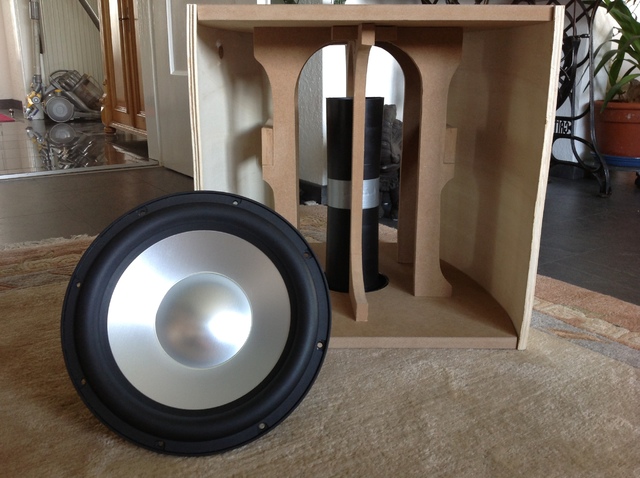

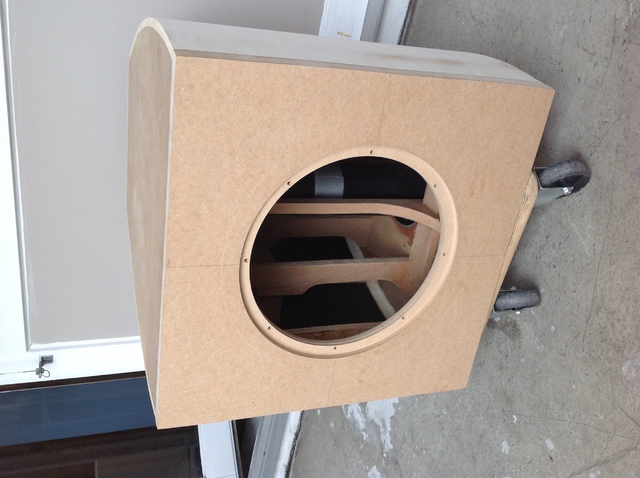

                        Beim Sub handelt es sich um ein Wavecor sw310wa02 als Bassreflex, CB hätte mir besser gefallen, wollte das aber nicht der Mechanik antun (Mitleid ). Endstufe ist die RCM Detonation 150 mit schön vibrierender Wanne (Mistding).
                        Circa 70-90l Volumen, Bitumex gedämmt und extrem versteift:

                          BR-Abstimmung auf wieviel Hz?
                          Meine Lautsprecher:
                            metcalfe
                            Jetzt wirds peinlich... keine.
                            Ich war damals der Meinung so ca. 80l tun es in Kombination mit einem BR Rohr von 10cm Durchmesser und ca 20cm Länge.
                            Mittlerweile ist mir auch bewusst das das ein wenig naiv oder auch idiotisch war
                            Respekt wie schnell hier die Antworten reingeflattert kommen! Danke euch
                            • Cpt. Jack Sparrow
                              • 12.09.2013
                              • 1329
                              Und hier ist die Erklärung, warum dein Sub nur bis ca 30Hz kommt. BTW: sehr gut geschätzt.
                              Also: BR-Rohr zu und schon hast du Tiefbass (zwar zu Lasten des Wirkungsgrades rund um die Abstimmfrequenz, dass sollte aber trotzdem passen).
                              Der Grund, warum du keinen Tiefbass hast, ist, dass unterhalb der Abstimmfrequenz ein akustischer Kurzschluss auftritt. DAS ist nicht gut für die Mechanik.
