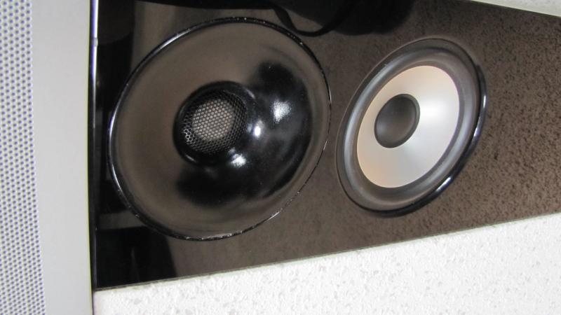

      Genau. Die "Mund" des WG misst 38 mm, das Gitter sitzt darin exakt. Bei einem WG aus Holz muss ein Falz gedreht werden als Sitz im Gehäuse. Bei 12 cm Durchmesser a la wal machst du das WG 22 mm dick, das Originalprofil muss nur etwas "gekippt" werden, der Übergang zur Schallwand ist dann nicht so sanft. Wie die Messungen bei Visaton gezeigt haben, ist es nicht schlechter. Die Befestigung erfolgt dann mit Holzschrauben.
        metcalfe
        Du hast doch bestimmt ein Bild von deinem Ergebnis, würde mich mal interessieren.
        EDIT: Habe es über Google Bilder gefunden: "walwal Waveguide WG"
          • 28886

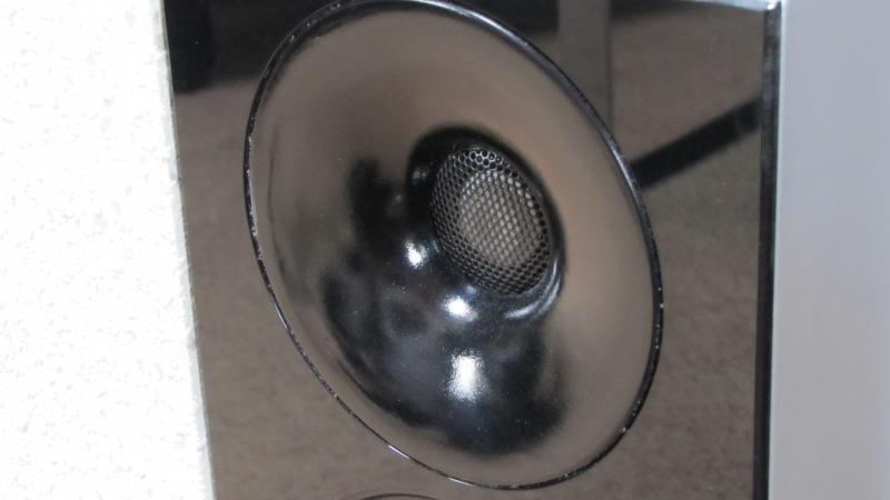

          Hier von nah, da sieht man jedes Staubkorn. Ideal wäre es, die gesamte Front aus MPX zu machen mit gefrästem WG. So was schwebte mir mal aus Acrylglas für die Connie vor, bis mir die Firma den Preis nannte.
          Zu den Messungen von Visaton: Die sind nach deren Angaben nicht korrekt und sollten seit langer Zeit wiederholt werden....nie geschehen, bitte nicht am wackeligen FGang stören, nur vergleichen mit dem wackeligen Original oder schau die Messungen von andik bei "robbi" an.
          Das Visaton-WG lässt sich aber gut lackieren, wenn das Design nicht zusagt.

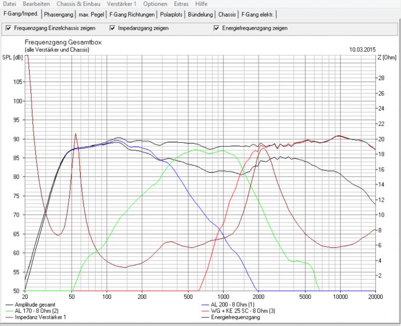

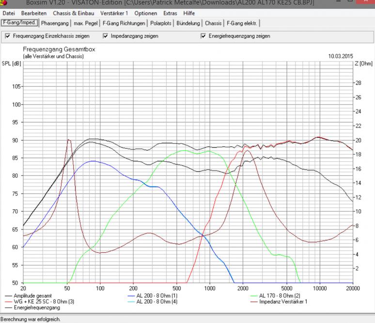

                    Gibt es jetzt an meinem Aufbau rein von der Simulation her noch etwas zu meckern?
                    Ich glaube ich habe alle Hinweise nun beachtet. Nur die leichte Mulde bei 200hz bekommt man nicht heraus.
                    Ich habe 52 Liter zur Verfügung für die TT - muss ich jetzt bei beiden 52 Liter eintragen oder bei beiden 26? Wie rechnet da Boxsim? Wäre interessant. Habe jetzt noch 2x 26l eingestellt. Denke das ist so auch richtig. 10ll wären nämlich eher nicht realisierbar.

                      2 x26 ist richtig, aber nur bei CB sinnvoll. Lass das mit den 2 TT. Bei meinen Töchtern ist auch nur einer in den LS und das bei 40 m².
                        metcalfe
                        Aber mit zweien kann man viel besser einen auf dicke Hose machen Naja liese sich ja auch noch nachträglich hinzufügen.
                        Mit einem AL200 in BR, aktivem Hochpassfilter bei 40hz geht das aber auch super wie man sehen kann ohne das doppelte auszugeben:
