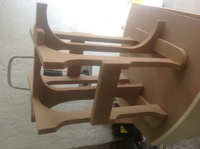

      Bin noch nicht so begeistert vom Subwoofer CB, der dröhnt und scheppert ohne Ende, ich denke es liegt nur an dem fummeligen Plastikgehäuse von der Endstufe.
        • 28886
        Das Submodul gehört in ein dichtes Fach. Immer....
            Ja mein Gott der Hersteller schreibt davon nichts und man dürfte eigentlich ja erwarten das die sowas bei der Konstruktion beachten.
            Ärgert mich schon seit Monaten aber ich kann nachträglich kein Fach mehr einrichten.

              Wegen dem Fach - kannst du mal Bilder posten, wo man sieht, wo das Fach ist? Vielleicht fällt uns dazu ja auch was einfaches ein.
                Wie Fach?
                Ich habe keinen Platz mehr im Gehäuse des Subs für einen abgetrennten Bereich des aktiven Moduls (das meinte ich mit Fach, hat der walwal so geschrieben) will das aber eigentlich auch nicht extra rumstehen haben zumal ich das Furnier nicht mehr besitze.

                  Sorry - ich meinte den Ausschnitt, in dem der Amp sitzt.

                    Ich weiß nicht wie ich euch das zeigen soll...
                    http://www.hifi-forum.de/bild/dsc0982_339017.html
                    http://www.hifi-forum.de/bild/dsc0981_339014.html
                    Die innere Konstruktion ist halt so bemessen das genau das Modul hinten und der Lautsprecher vorne reinpasst:

                    Bitumex auf die Plastikwanne des Amps hat auch nichts genützt.
                      • 28886
                      Vieleicht hilft eine aufgeklebte Platte, also Modulrückseite - Bitumex - Platte. Oder Platte mit Silikon aufkleben. Bei CB entstehen ordentliche Drücke.

                        Ist Dein Gehäuse so mit Streben voll, dass Du nicht ein Kistchen aus MDF zimmern kannst, und es durch den Ausschnitt des Tieftöners von innen ankleben kannst?
                        Dann bleibt nur eins: Modul auslagern und Loch mit einer soliden Platte verschließen. Das Modul passt dann noch unters Bett oder so

                          Wie gesagt ich habe das Furnier nicht mehr. Kann das also nicht schön umsetzen mit ausgelagertem Amp.
                          Auf der Wanne vom Amp klebt schon ein Streifen Bitumex, was kann man noch machen? den Amp mit irgendwas füllen ist ja leider nicht möglich da er nur passiv gekühlt wird.

                            @walwal & zx:
                            Wie dick sollten denn die Wände der Box sein? Reicht da nicht 1cm ordentlich bedàmpft direkt am Amp?

                              Selbst wenn ich nur einen Käfig mit 1cm Wandstärke einbauen müsste, ich wüsste nicht wie ich den Subwoofer nachträglich verbauen sollte - so das es auch dicht ist.
