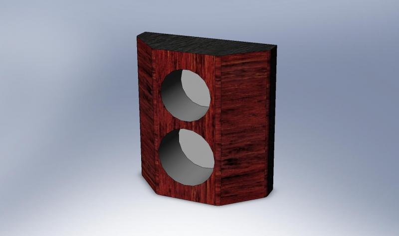

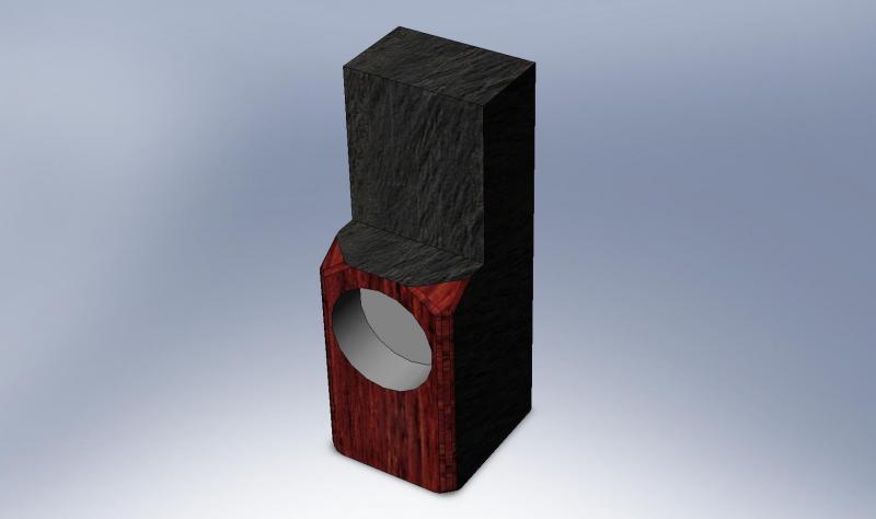

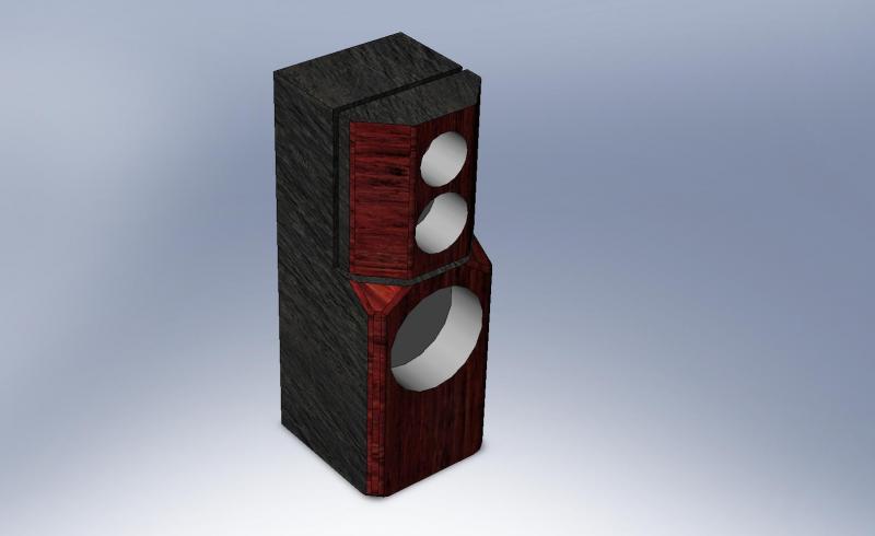

                Mist, zu lange gebraucht zum Zeichnen, da hat mich Che auf der Innenbahn überholt
                Also, hier ist meine abgewandelte Version meines ersten Vorschlags.
                Breite Schallwand mit breiten Fasen für den Mittelhochton. Perfekt für Wandaufbau. Dennoch ebenso gut in eine ausgewachsene Standbox zu integrieren.
                In diesem Falle mit W300(S) Bestückung.
                Die große Breite tut allen Treibern, dem Abstrahlverhalten und dem Wirkungsgrad gut, und der Unterschied zwischen Wandmontage und Montage in der großen Box sollte kleiner ausfallen.
                Was meiner Meinung nach nicht geht, ist eine Optimierung auf 30° oder ähnliches. Was macht man da mit dem Center? Dann doch lieber die Mains etwas schräg stellen/hängen.
                Was ich auch suboptimal finde (auch wenn ich es selbst anfangs so vorgeschlagen habe ) ist die Festlegung auf eine Trennung um die 80 Hz. Im 3 Wege Betrieb verschenkt man so massiv Maximalpegel und fängt sich dazu noch eine deutliche Aufweitung des Abstrahlwinkels direkt oberhalb dieses Bereichs ein. Eine diesbezüglich deutlich sinnvollere Trennung dürfte irgendwo um die 200 Hz liegen.
                Ich würde drum die Wandbox elektrisch nicht nach unten begrenzen. Das macht dann der Receiver und das relativ kleine Luftvolumen.
                Die 3 Wege Weiche trennt dann alles schön sauber im optimalen Bereich, also vermutlich ~200Hz / ~2500Hz.
                Dabei würde ich nicht - auch wenn es praktisch wäre - den kompletten Mittelhochton durch den Hochpass schleifen (man möge an dieser Stelle über Risiken und Nebenwirkungen eines Hochtonsignals philosophieren, welches sich erstmal seinen Weg durch einen großen, rauhen Elko durch bahnen muss... ). Lieber in Gottes Namen eine komplett neue Weiche für Mittel- und Tieftöner.
                Alternativ, vielleicht auch ganz charmant und ganz dem modularen Konzept treu, eine modulare Weiche: Je eine UP35/2 für den Hochpass des Hochtöners, den Tiefpass des Mitteltöners, PLUS als Erweiterung den Hochpass des Mitteltöners und den Tiefpass des Tieftöners.
                Das kann funktionieren, wenn man es intelligent anstellt, und man kann sogar noch mit der Erweiterungsweiche die nötigen Unterschiede zwischen Wandaufstellung und "Box"-Aufstellung implementieren!
                Das wäre mein Konzept. Je nach Einsatzzweck, Geldbeutel, oder einfach nach und nach flache Wandboxen, komplettes Heimkino, oder ausgewachsene 3-Wege Box
                Natürlich steht es dann jedem frei, die Wandboxen auch zusammen mit "normal" geformten, aktiv befeuerten Subwoofern zu betreiben, das ist ja eh klar.
                Beste Grüße, Martin

                  Das sieht doch sehr modular aus, gefällt mir. Die Forenbox könnte diesmal klappen. Wandbox klappt doch dann auch als Deckenbox? Ich denke da an Dolby Atmos. Dann wäre es schon fast perfekt.
                  Unter dem Aspekt, daß ich keine Ahnung habe, außer Gehäuse bauen.
                    #99
                    ... Wandbox klappt doch dann auch als Deckenbox? Ich denke da an Dolby Atmos. Dann wäre es schon fast perfekt.
                    An Atmos hatte ich in dem Zusammenhang auch schon gedacht!
                    Du kannst Dir also auch 11 solcher Teile an den Wänden und an der Decke verteilen
                    Und es kostet gerade mal soviel wie ein ordentliches Stereo-Pärchen
                    Deine "Ahnung" wird noch früh genug gefordert werden... Oder was glaubst Du wohl, wer die Ehre haben wird, die Forums-Prototypen zu bauen?
                      Fuer einen Center voraussichtlich OK, aber fuer alle anderen Satelliten muesste das Dingens einige Grad nach innen strahlen. 30° fuer L und R, 20° fuer 5.1 Surrounds.
                        Meine Lautsprecher:
                        • markus7
                          • 21.12.2010
                          • 1828
                          Sonst wird aus einem Böxchen für alles eine für jeden Platz eine andere...
                          Genau, muss es sogar. Wandaufbau laesst leider keine andere hochwertige Loesung zu. Die eierlegende Wollmilchsau gibt es nicht. Wenn man hier Kompromisse eingeht, dann kann man gleich wieder zurueck zu Breitband-BR-fertig.
