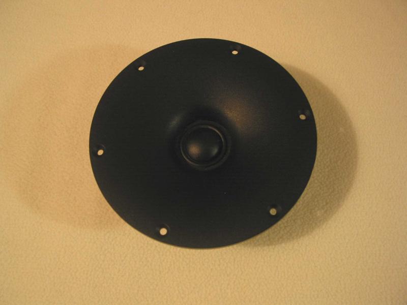

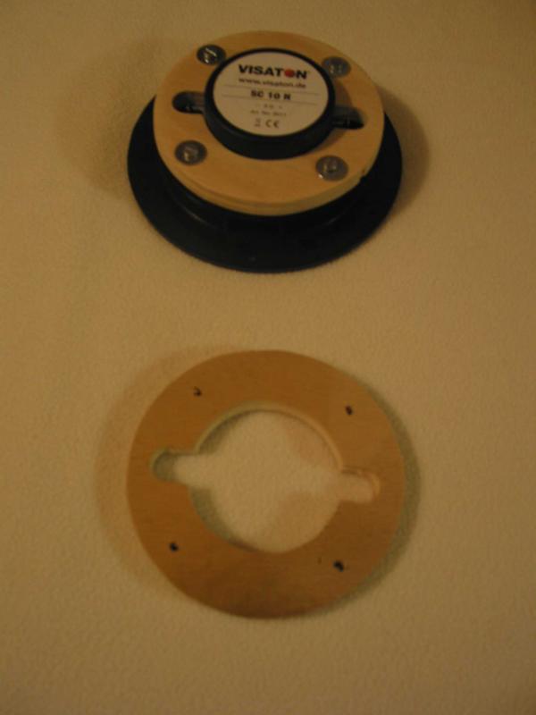

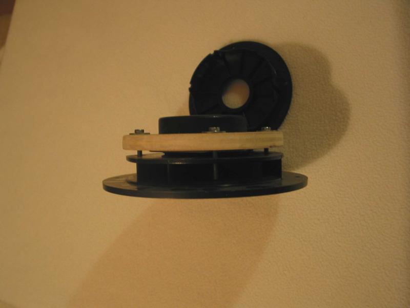

                        da bin ich schon länger dran! Tatsächlich: der originale SC10N im WG misst sich Mist, wohl wegen der Schallführung in der Front. Deshalb hab ich die geklipste Kunststofffront des SC10N entfernt, auf der Rückseite des WG einen Schaumstoffstreifen rund um die Öffnung geklebt und einen Adapterring zur Fixierung (aus 10mm Sperrholz) gebaut. Schnell gemachte Bilder anbei. Nur Asche auf mein Haupt: ich bin aus Zeitmangel bisher noch nicht zu aussagekräftigen Messungen gekommen. Willst du vielleicht? Dann pack ich das mal in ein Paket.
                        Grüße Ralf

                            Hallo Martin,
                            Grüße Ralf
                            Hallo Ralf,
                            wahrscheinlich hat Leo deshalb das WG300 gekürzt... evtl muß das WD148 auch gekürzt werden....
                            Ausserdem hast Du die wirklich interessanten Bilder von dem SC10N-Um bzw-Anbau ans WG leider wegelassen, ein Bild von der Kalotte ohne Front, wie wo was den Schaumstoffstreifen, wie die Kalotte am Adapterring befestigt etc...
                            Gruß Jörn
