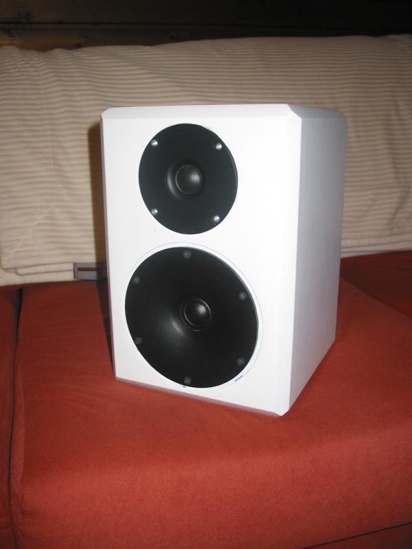

                  SC10N im WG
                  ich habe mir heute mal etwas Zeit genommen und eine Messfolge gestartet.
                  Und da muss ich damit beginnen, meine Aussagen in Post#41 zu revidieren: der SC10N passt ohne Änderungen doch ganz gut ins WaveGuide. Meine früheren Messungen waren wohl durch eine etwas zu 'provisorische' Durchführung zu fehlerhaft. Die Adapterlösung hat sich auf jeden Fall erledigt.
                  So bin ich vorgegangen: ich habe die Gehäuse meiner Mirror RBT genommen und dort den SC10N sowie -in der TMT-Öffnung- das WG mit HT eingesetzt:
                  Da der Auschnitt fürs WG nicht genau passte, habe ich die Spalte mit etwas Klebeband überklebt.
                  Die Messungen sollen nur eine erste Annäherung darstellen und sind nicht direkt auf die Forumsbox übertragbar, aber vielleicht ist es für euch interessant zu sehen was geht.
                  Messsystem Arta, Messsignal MLS, Messmikro von meinem alten DAAS3 System, Mikroabstand 40cm, 1/6dB/Okt. Smoothing. Gemessen in meinem recht stark bedämpften Wohnzimmer.
                  Erste Messung war der Vergleich meiner beiden Hochtöner (mit a und b bezeichent), Stichwort Serienkonstanz:
                  Dann der Vergleich SC10N zu SC10N im WG:
                  Schliesslich Winkelmessungen des SC10N im WG bei 0, 15, 30, 45 Grad:
                  Beide Hochtöner im WG haben sich im Rahmen der Messgenauigkeit identisch gemessen, weshalb hier kein Vergleich lohnt.
                  Schliesslich habe ich die Daten (incl. ak.Phase) in Boxsim eingelesen. Da ich in Arta keine Pegelkalibrierung habe, bin ich einen Umweg gegangen:
                  zunächst die gmessenen Werte mit der Original Boxsim Chassisdatei verglichen und den Pegel daran bestmöglich angeglichen (bei allen Chassis mit dem gleichen Wert). Danach die ak.Phase mit Hilfe des SEO ebenfalls möglichst deckungsgleich eingestellt. Für ein erstes Ausprobieren/Vergleichen sollte das reichen.
                  Wie gesagt: bitte das alles nur als Annäherung bzw. Anregung verstehen!
                  Grüße Ralf

                      @pulsar99
                      Kannst du noch mal bis 90° messen und das als auf 0° normierte Isobaren darstellen? Ich finde diese Darstellung deutlich angenehmer.
                      Aber auch so sieht man schon, dass bei 5 kHz eine starke Aufweitung vorliegt, bedingt durch den Einbruch auf 0°. Wirklich gut ist das leider nicht, da elektrisch nicht korrigierbar.
                      Nils

                          Danke pulsar99. Wenn Du nochmal misst, dann bitte noch 5° Schritte um 0° um zu sehen ob das Loch winkelmaessig beschraenkt ist.
                          Der Doc Geddes sagt, dass ein Waveguide ein derartiges Loch zeigen muss, wenn er gut funktioniert.
