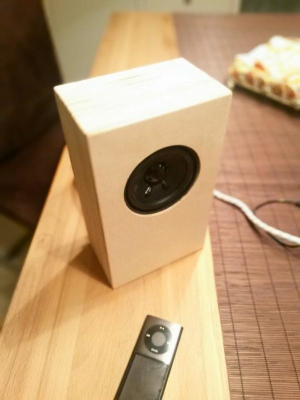

    Meine Lautsprecher:

      Man könnte das WG auch, wenn der SC13 von hinten verbaut würde, in die Schallwand einfräsen, verspachteln und mit dem Gehäuse überlackieren. Oder das Gehäuse incl. WG mit Dekorfolie überziehen, mit dem Fön warmgemacht lässt sich die Folie nach anschleifen der WG-Oberfläche mit ein wenig Gefühl komplett ins WG reinspannen. So verschwimmen die einzelnen Dimensionen der Chassis ein wenig miteinander. Wenn man sich ein wenig Mühe gibt kann auch Folie sehr gut aussehen.

        Zitat von We-Ha
        Das man Derartiges auch von hinten verbauen kann ... denkt da auch mal jemand dran ??
        Doch, aber ich glaube das schaut nicht wirklich gut aus. Also hab das bei einem FSR8 gemacht und finde das Ergebnis super, jedoch hat der SC13 nicht so einen schönen Ring aus Pappe.
