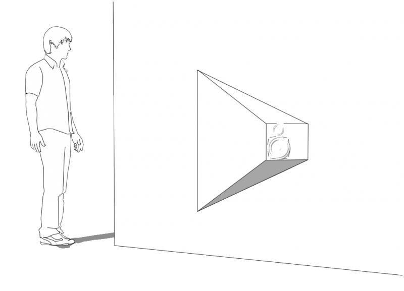

      Zitat von boeserody Beitrag anzeigen
      Markus, welche Maße musste eine wandbox haben ?
      Gute Frage. Das Ideal waere ebener Wandeinbau. Nun braucht ein Lautsprecher aber ein gewisses rueckwaertiges Volumen. Dies muss bei Wandaufbau nun so umbaut werden, dass negative Wandeffekte minimiert werden. Dadurch wird das Gehaeuse automatisch recht gross.
      Mein Prototyp stellt, wenn ich mich recht erinnere, ca. 30l zur Verfügung:

          30 l
          Das ist schon recht viel. Brauch man so viel, wenn man nur bis 80 Hz runter müsste ? Ansonsten so flach wie möglich, Volumen so vie wie nötig ? Und evtl sehr große und flache Fasen ? Mehr wie 10 cm Tiefe ist schon fast zu viele von 40 x 40 cm ?
              Wie gesagt, haengt vom Treiber ab. Mein Prototyp hat sein Volumen durch 45° Fasen bekommen.

                Und wenn es schräg sein soll (mit BR über MT-HT):
                Meine Lautsprecher:
                  Einfach nachbaubar ist das nun aber nicht mehr und zudem gibt's unschoene Kanteneffekte.
                  Wenn man schon die Chance hat, dann sollte die Tieftonabteilung nach Allison ausgerichtet werden.
