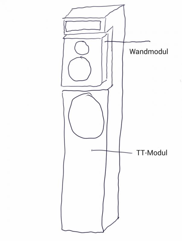

            Guten Morgen Forum,
            auch die Jury spricht sich für eine modulare Box aus, deren einer Teil (nämlich Mittel- und Hochton) als Wandbox standalone fungieren kann, die aber durch Ergänzung eines Tiefton-Gehäuses als Fuß zum vollwertigen 3 Weger-Hauptlautsprecher wird.
            Und jetzt bitte eure Vorschläge, wie wir dies umsetzen können. Wir tendieren bisher zum SC10N im WG (vielen Dank schonmal an Visaton für die angebotene Hilfe bei der Anpassung!!!).
            Was würdet ihr als MT undTT nehmen. Im Gespräch waren hierfür WS17E und W250S.
            Was meint ihr?
            Beste Grüße,
            Der CPT.

                #67
                Zitat von boeserody Beitrag anzeigen
                Erstmal abwarten was beschlossen wird.
                Eine Wandbox würde mich auch mehr reizen. Aber vieleicht kann man aus der Sat-Bestueckung ja auch
                eine Wandbox entwickeln ? Wenn möglich mit gleicher Trennfrequenz
                Aktuelles Ziel ist, die Wandbox mit einem zusätzlichen Modul ausstatten zu können, die sie zum Standlautsprecher macht. Skizze folgt gleich.

                    #69
                    Die Skizze:
                    Meine Lautsprecher:

                        #71
                        Die Skizze:
                        Das Wandmodul muesste fuer Stereo 30° angewinkelt an der Wand anbringbar sein. Die Kastenform laesst zudem negative Effekte erwarten. Muesste man 'mal messen.

                            #73
                            Das war nur eine grobe Skizze, auf meinem Tablet bin ich nunmal kein Picasso. Die dreißig Grad könnte man mit einem schrägen Gehäuse realisieren, oder indem es schwenkbar gemacht wird.
