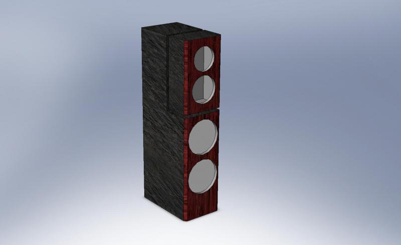

                  Warum nicht beides kombinieren?
                  Zitat von boeserody Beitrag anzeigen
                  Ich hätte 2 Vorschläge.
                  1. Einen flachen Wandlautsprecher, einsetzbar als " Rear " oder zur Hintergrundbeschallung. Als 2-Wege-system.
                  2. Ein schlanker,preiswerter Standlautsprecher, 3-Wege und TML.
                  Wie wäre es, wenn man ein modulares System entwirft, was beide Varianten vereint? Ich habe da mal ganz schnell was zusammengebrutzelt (siehe Foto), nur mal so zur Veranschaulichung was ich meine...
                  Wäre so eine Art La Belle für Arme , mit La Belle CR gleich mit drin. Man kann sich die CR bauen, 2 Mal oder 5 Mal oder 7 Mal an die Wand hängen, später noch den Bassteil drunter für die Fronts, ein modifizierter (niedrigerer) Bassteil als Center wäre ebenfalls denkbar.
                  Bestückung würde ich vorschlagen:
                  G25FFL + WG -> WG ist einfach besser händelbar für alle möglichen verschiedenen Aufstellungssituationen, mit G25 noch einigermaßen günstig
                  WS17E -> halbwegs großer Mitteltöner, passt vom Bündelungsverhalten sehr gut unter das WG, dazu spottbillig
                  1 oder 2 W200S, alternativ auch W250S -> da wären auch verschiedene Varianten denkbar, je nach Geschmack, Geldbeutel und Toleranz der Angetrauten
                  Hauptsache bissl Hubraum und eine ordentliche, tiefe Abstimmung
                  Bei der Gehäuseform drängt sich eine TML für den Bass fast auf, genauso wäre aber auch BR denkbar. Die BR-Öffnung könnte man elegant hinter dem MHT-Abteil münden lassen.
                  Da der Vollaktivbetrieb mit DSP meiner Meinung nach für ein günstiges, absolut nachbausicheres Projekt absolut ungeeignet ist, wäre mein Vorschlag folgender:
                  Der Mittelhochtonpart bekommt eine passive Weiche mit GHP, so dass die "Satelliten" im Standalone-Betrieb bis rund 80Hz mit recht ordentlichem Pegel und einem sauberen Rolloff laufen (ähnlich LaBelle CR).
                  Den Basspart könnte man dann wahlweise mit einer möglichst einfachen Passivweiche ankoppeln, besser jedoch mit einem einfachen Aktivmodul, ohne DSP, aber mit regelbarem Tiefpass und eventuell bissl Boost.
                  Mit so einem Konzept wäre doch so ziemlich alles erschlagen, was der gemeine HiFi Freund sich so wünscht. Standboxen, Heimkino, Schreibtischbeschallung, alles flexibel und erweiterbar. Und wenn man es richtig macht, kann das trotz der günstigen Chassis verdammt gut klingen
                  Schöne Grüße,
                  Martin

                      Die Idee mit dem modularem Aufbau find ich auch richtig gut. Mein Vorschlag wäre dann G20, SC13 und W200S.
                      Man könnte dann später die TML aktivieren und den HP vor der Bijou entfernen und hätte dann ein Sub/Sat System in einem Gehäuse.
                      War nur ein Gedankenspiel
                      Das kommt jetzt schon öfter. @zxlimited Könnte man den Fuß (also eigentlich das Bassabteil) auch als Bandpass bauen? Zumindest dieser Vorschlag kam auch schon. Macht das Sinn?
                      Meine Lautsprecher:
                        • 28853
                        #23+24 gefällt mir. Erstens wegen WG (dessen Vorteile ich kenne, auch wenn immer gelästert wird) und zweitens wegen der Flexibilität der Kombi.
                        Auch als Wandbox sehr interessant. Bringt etwas mehr Bass und die meisten haben nicht den Platz für viele freistehende LS. Und Surround setzt sich immer mehr durch.
                              Das könnte unter Umständen durchaus Sinn machen. Weniger vom tatsächlichen Outcome, wohl aber im Sinne einer einfacheren Weiche. Zudem hatten wir ja damals bei der VIB 170 BP nachgewiesen, dass der Klirrfaktor bei höheren Pegeln durch den Bandpass reduziert wird (und damit der Maximalpegel bei z.B. 10% Klirr höher liegt als bei vergleichbarem BR). Müsste man halt mal unter allen Gesichtspunkten abwägen...
                              Abgesehen von der Weichensache muss ich ansonsten Timo beipflichten: Die Erfahrung hat schon zigfach gezeigt, dass unter gegebenen Rahmenbedingungen in der Summe eigentlich immer Bassreflex am sinnvollsten ist - was trotzdem nicht heißt, dass andere Gehäusevarianten nicht auch ihre Vorzüge haben können.
