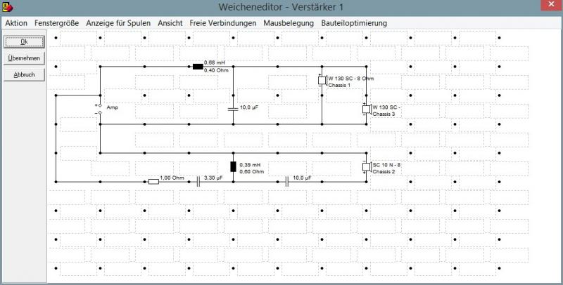

                  wenn,dann
                  Version 1:
                  FRS 8 M und WS17E. Preislich absolut unschlagbar: die Chassis würden gerade mal 78,24€ pro Lautsprecher-Paar kosten.
                  Version 2:
                  SC10N, FR10 und W250S. Hier schlagen die Chassis mit 236,02 € pro Paar zu Buche.
                  Version 3:
                  SC10N im WG, SC13 und W200S. Mit 248,26€ verbrauchen die Chassis pro Paar die Hälfte des Budgets.
                  Version 4:
                  SC10N im WG, SC13 und 2xW200S. Mit 364,08€ sind die Chassis hier am teuersten.
                  Version 5:
                  FR58, SC13 und W200S. Für 191,64€ sehr erschwingliche Chassis.[/QUOTE]

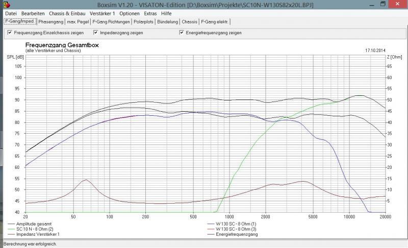

                  ...dann Version 6 an die Wand... SC10N 8 2x W130 S8 die sind wirklich günstig und gehen weit runter. Habe ein geringes Geäusevolumen.
                  An der Wand sind geschlossene Gehäuse kräftiger, mit dem Volumen kann man aber die Genauigkeit über QTs regen. Die Höhen kräftiger und Mitten presenter gestalten, ist für eine Wandbox auch wichtiger.. als perfekter Frequenzgang im Freien..
                  Eine einfache Weiche die nicht viele Bauteile hat aber eine gute Trennung erzeugt. Gerade wichtig beim W130S8 und die SC10 N
                  ..würde ich SC 10N UND W130S 8 zwei mal nehmen...
                  Das ist wirklich preiswert und geht tief, bietet kleines Volumen
                  und tiefe Freuqenzen...
                  Jetzt wo es die Software Boxsim gibt ist es einfacher als früher per "Gehör"..
                  Die Weiche ist nicht weit von dem entfernt, was seit 15 Jahren neben dem Schrank (rechts)und über dem Fernseher (links) hängt.
                  Es sind wie gefordert Wandboxen, mit ca 20L (11cm tiefe x 22cm breite x 122 cm länge cm) Außenmaß; die von der Decke runter hängen.
                  Sie sind flach genug um hinter den Vorhängen /rechts und links neben Fenster und Balkontür in der Mitte) versteckt zu sein.
                  Laut genug für den kleinen Verstärker.
                  Das Geschlossene Gehäuse ist nahe an der Wand druchvoll und wirkt tiefer, als die Resonanzfrequenz hergibt. Das größere Gehäuse als nötig gibt die nötige Genauigkeit im Bassbereich.
                  Anbei die Weiche, Frequenzgang

                    Der Vorschlag kommt ein wenig spät. Aber vielleicht kannst du uns ja bei der Entwicklung der Weichen helfen. Hast du den Thread gelesen und weißt um was es geht?
                      Beste Grüße,
                      der Cpt.
                      Ja, lieber spät als nie..
                      Ja habe den Thread gelesen und dachte das es genau um solch ein Gehause geht.
                      Zu mindest machen einige Ausagen, die es vermuten lassen.
                      Bin seit ein paar Tagen hier im Forum ohne angemeldet zu sein.
                      Die Software schein recht genau zu sein, wenn man an der Box vor Ort noch nach seinem Geschmack und den Erfordernissen (Hörraum) Änderungen an der Box macht. Meist hat man ja nicht den Hörraum den der Entwickler hat.
                      Wenn es darum geht wie ich es verstehe, an der Weiche würde ich mich gerne beteiligen.
                      Ein Hörraum 4m breite 5 m Länge ist vorhanden. Lautsprecher SC10N 8 und W130S8 sind auch noch da...
