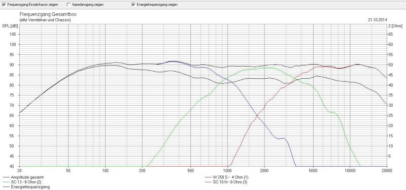

                          Oldschool 3-Wegerich aus W250S4 - SC13 - SC10N
                          Alle Chassis übereinander. MT und HT leicht aussermittig.
                          Vergleichsweise hohe akustische Übergangsfrequenzen: 1000Hz / 3500Hz (Hilft die Frequenzweiche kostenmäßig im Rahmen zu halten).
                          Ich bin faul und arbeite immer aktiv mit 24dB Linkwitzfiltern. Aber interessant ist, dass nur der MT um 1,5dB abgesenkt werden muss (d.h. der HT läuft ungebremst). Der TT scheint einen Tick zu laut, aber das gibt sich bei passiver Filterung.
                          Der TT "läuft" in 40L@40HZ:
                          EDIT: Ich halte es in zweierlei Hinsicht für günstiger, nur einen TT, dafür aber größer zu wählen (1x W250S statt 2x W200S)
                          a) Chassiskosten
                          b) Kosten für die Frequenzweiche, da eine 3,5-Wege-Weiche bei der Verwendung von 2x W200S nicht unwahrscheinlich ist.
                          EDIT 2: Im Prinzip ist dies V2 bis auf den Mitteltöner (SC13 anstatt FR10)
                          Zuletzt geändert von Fosti; 21.10.2014, 19:18.
                          • fabi
                            • 05.01.2008
                            • 1472
                            #283
                            Hallo Fosti,
                            Nur liegen die V2, V3, V4 und V5 sehr dicht beieinander.
                            das stimmt. Ich glaube aber, dass ein klassischer, günstiger 3-Wege Lautsprecher ziemliche viele Nachbauer finden wird.
                            Ich glaube kaum, das die SC10N mit dem Visatonwaveguide funktionieren wird. Das ist überhaupt nicht dafür ausgelegt und die Frontplatte passt auch gar nicht. Entweder man macht ein Adapterstück oder man macht gleich ein neues Waveguide. Warum denn auch nicht?
                            Eine Forenbox mit normalen Chassis auf einer normalen Schallwand. Was ist daran interessant? Das kann doch jeder mit BoxSim simulieren und bauen. Das Waveguide, relative tiefe Trennfrequenzen, Klirrfaktor etc… da muss man entwickeln. Darum ging es doch, oder?
                            Grüße!
                            fabi
