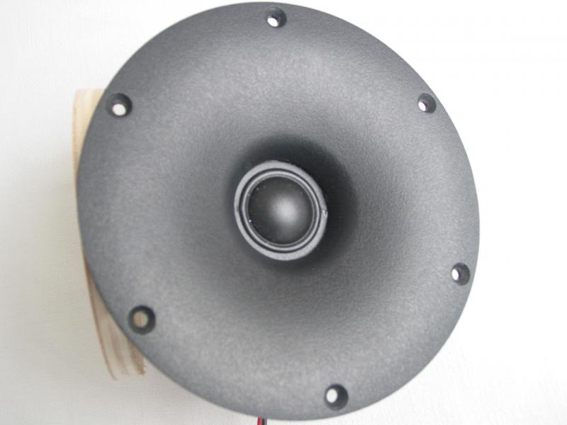

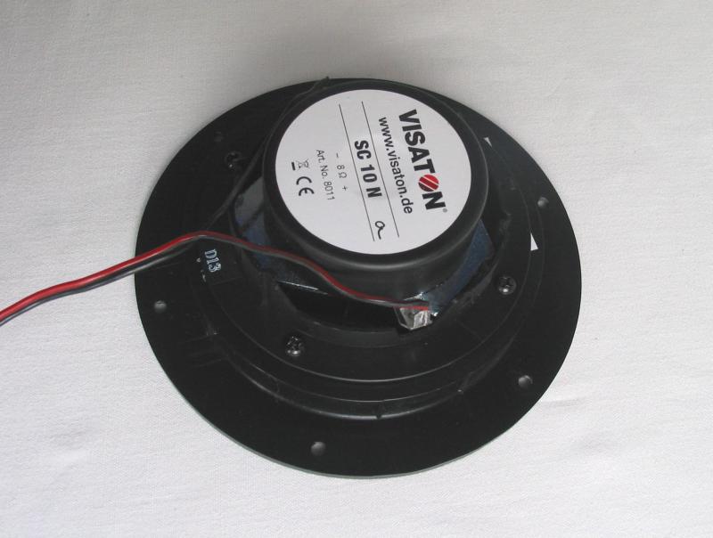

                wie in Post #182 versprochen liefere ich hier die Messungen zum SC10N im WG mit meiner Adapterlösung nach. Ich hab versucht die Messbedingungn der letzten Messungen so genau wie möglich zu reproduzieren.
                Zunächst, weil gewünscht, noch die Winkelmessungen des SC10N ohne WG bei 0, 15,30,45 Grad:

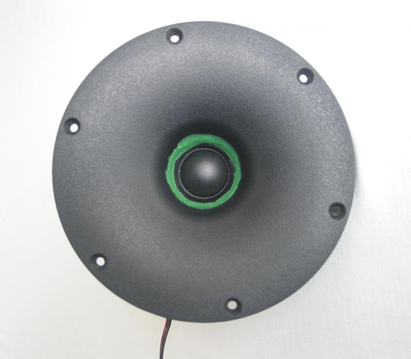

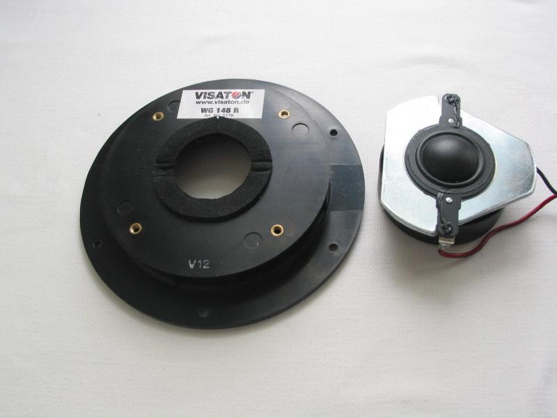

                Jetzt zum SC10N ohne Frontplatte, mit Adapter im WG. Tatsächlich hatte ich die Messung auf Achse schon beim letzten Mal gemacht, wegen des bescheidenen Frequenzgangs aber dann nicht weiter verfolgt.
                Zum Aufbau: von hinten ein Streifen Schaumstoff rund um die WG-Halsöffnung. Das muss sein weil das Diaphragma des SC10N (übrigens auf der oberen Polplatte verklebt) seitlich die Litzen zur Schwingspulenzuführung hat, die würden sonst auf der Rückseite des WGs auf dem Kunsststoff aufliegen und nicht ordentlich abdichten.
                Von vorne sitzt die Kalotte genau so als wäre es die G25FFL:
                Hier der vergleich SC10N <-> SC10N im WG mit Adapter:
                Auffällig der starke Einbruch bei 10kHz, im Superhochton erreicht der HT nicht mehr den Schalldruck wie ohne WG.

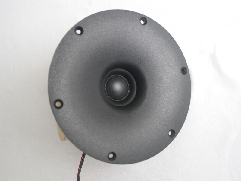

                  Diese Bilder zeigen den SC10N mit original Frontplatte im WG:
                  Der Hochtöner passt ohne Änderungen ans WG und lässt sich mit den mitgelieferten Schrauben problemlos befestigen:
                  Schliesslich hab ich noch beim SC10N (mit Frontplatte) im WG die Kante zwischen der Original-Frontplatte und dem Hornhals des WG mir Knetmasse geglättet, auch das brachte keinen entscheidenden Unterschied. So sah das aus:
                  Und die Winkelmessungen dazu:
                  Grüße Ralf
