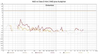

          #79

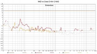

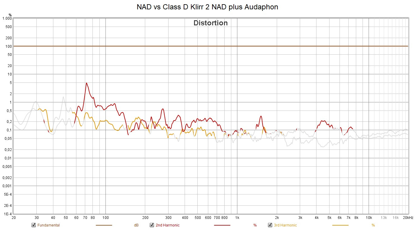

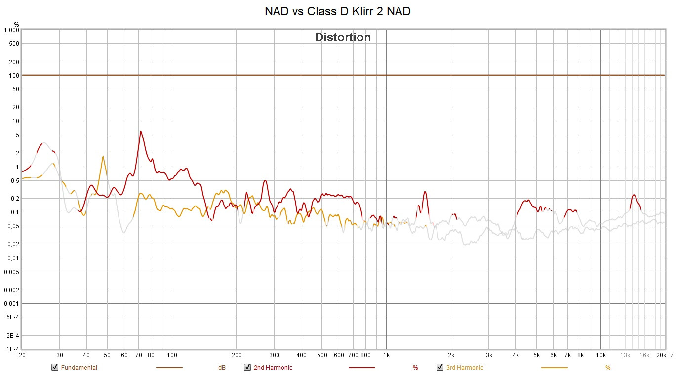

          weiteres Beispiel beim B100 einmal ist Klirr da und einmal ist er weg bei 14 kHz, dies schafft man über die Senkung des 7 kHz Peaks:
          Messung gemacht an der Stella TIW200B100
          Klicke auf die Grafik für eine vergrößerte Ansicht  Name: Audaphon mit Bassanhebung, ... ohne Audaphon.jpg Ansichten: 0 Größe: 316,8 KB ID: 711194
          Klicke auf die Grafik für eine vergrößerte Ansicht  Name: NAD vs Class D Klirr 2 NAD.jpg Ansichten: 0 Größe: 183,0 KB ID: 711195
          Klicke auf die Grafik für eine vergrößerte Ansicht  Name: NAD vs Class D Klirr 2 NAD plus Audaphon.jpg Ansichten: 0 Größe: 184,4 KB ID: 711196
          beides klang aber für meine Ohren vollkommen identisch.

            #80
            Sehr überzeugend. Danke
            Ich schätze mal, Klirr mit 14kHz zu hören wäre ohehin eine Meisterleistung.
              • 10930
              #81
              das unhörbar bezog ich nicht nur auf die Klirrstelle bei 14 kHz, auch die Absenkung selbst von einigen dB bei 7 kHz höre ich nicht als Veränderung, ... wir meinen immer wieder in den Diskussionen, dass dieser Peak auf Achse raus sollte, der ist aber nur auf Achse da und schon 15 Grad daneben ist er verschwunden, ... meine Abhörwinkel sind in der Regel um die 15 Grad, sodass der Peak auch ohne Korrektur nie am Hör-Platz ankommt, ... also die Anstiege so wie sie sind lassen, und gut ist, ...
              die Audaphon habe ich heute wieder abgebaut und wird im Schreihals 2024 verwendet, ...

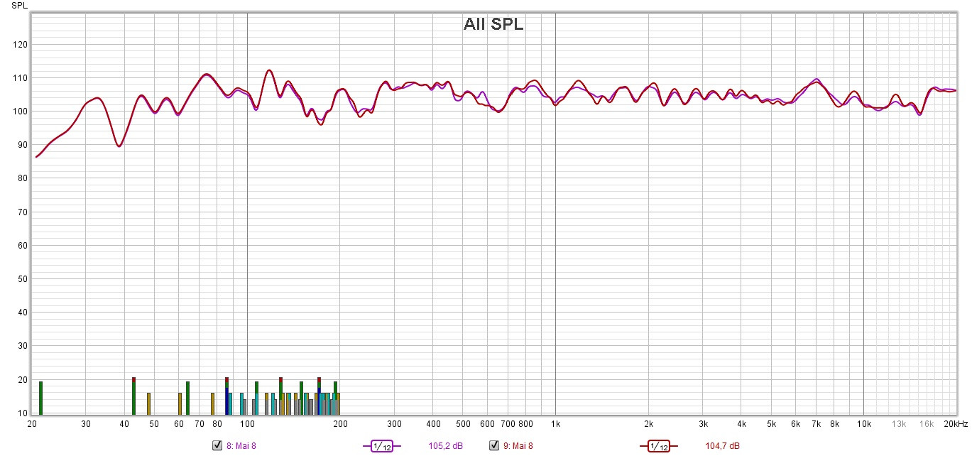

                  #83

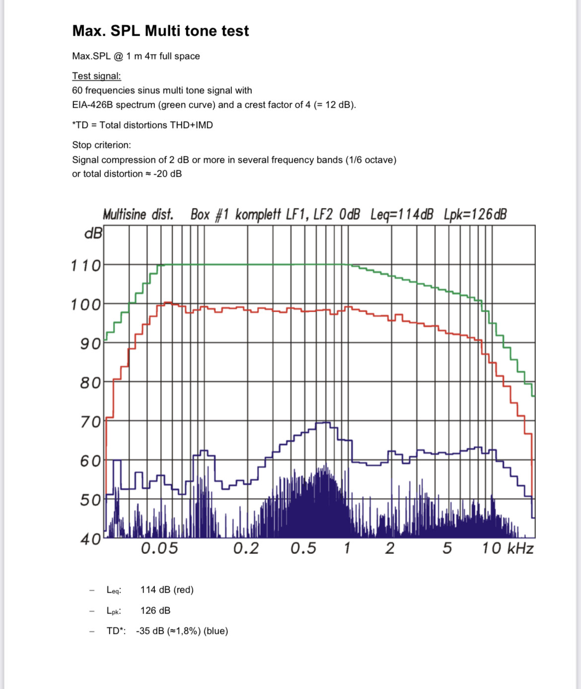

                  Die IMD sind sicherlich schon deutlich näher am originalen Musiksignal, zumal dort auch die gesamte Box gleichzeitig belastet wird.
                  Der Sinus bei der Klirrmessung wird ja frequenzabhängig gemessen und hat mit der Realität nix zu tun.
                  Aber um Grenzen oder Problemstellen eines einzelnen Chassis zu messen, ist es sicherlich ein sinnvolles Verfahren.
                  Studiomonitore werden meist mit dem TD gemessen (wie meine Boxen auch).
                  Also IMD + THD.
                  3% ist die Hörschwelle für Verzerrungen, 10% das Maximum im
                  Peak.
                  Das Verfahren halte ich für sinnvoll, um Boxen wirklich miteinander zu vergleichen.
                  Hier nochmal als Vergleich meine Messungen zur Verdeutlichung.
                  Bei 114dB gehen zwei Mitteltöner ins Limit.
                  In der Praxis ist das aber bei mir bedeutungslos.
                  Der Bassbereich ist um 10dB erhöht.
                  Dadurch der Gesamtpegel der Box auch dementsprechend höher.
                  Also kommen die Mitteltöner bei keinem Pegel auch nur Ansatzweise in den Grenzbereich.

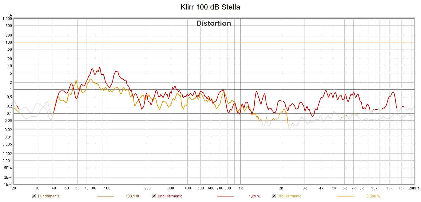

                    #84

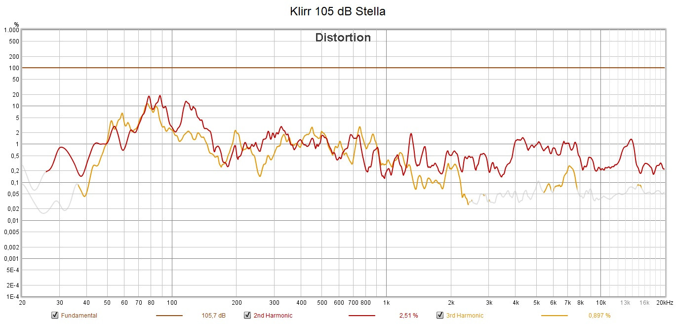

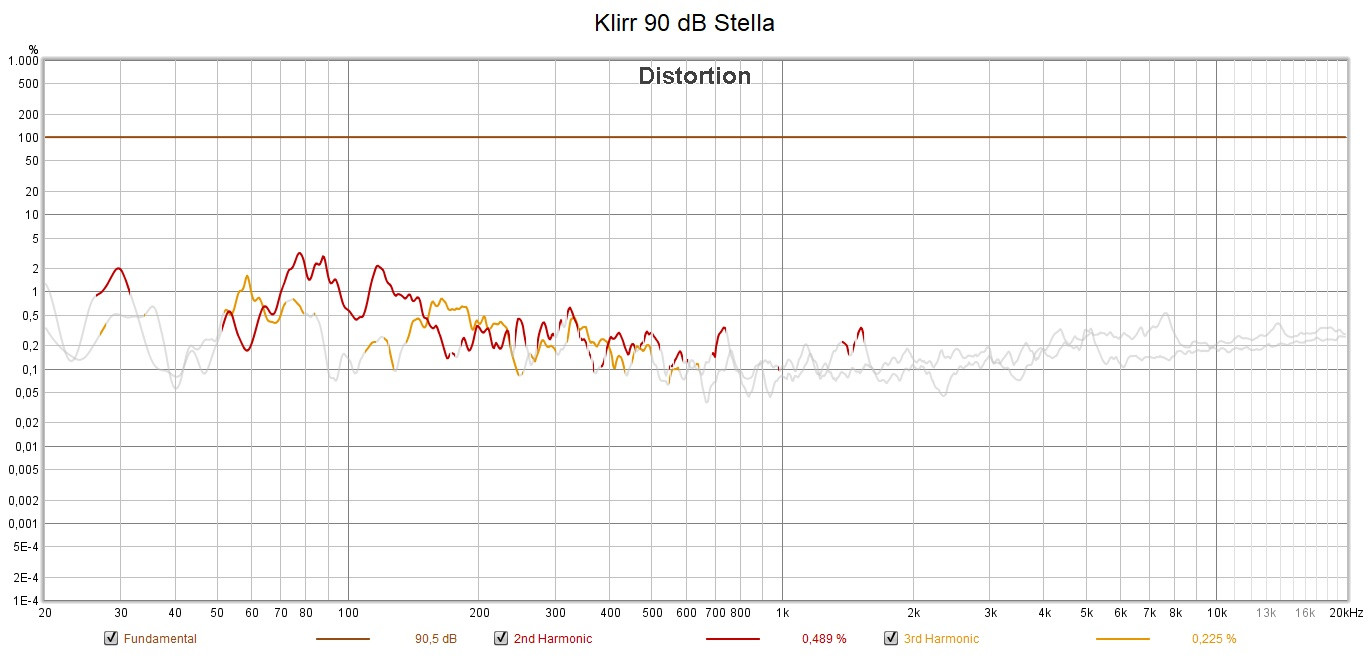

                    da es hier um REW Klirrmessungen gehen soll, nochmals drei Messungen unter 90, 100 und 105 dB in einem Meter Entfernung an der Stella, ... sprich ein B100 der ab 200 Hz maximal belastet wird, ... und wie ich finde ist der B100 bis 105 dB durchaus noch angenehm anhörbar, ... und der Klirr dazu, an einer Klirrspitze bei 320 Hz.
                    ps. es kündigt sich genau da die Grenze an, ...
                    Klicke auf die Grafik für eine vergrößerte Ansicht  Name: Klirr 90 dB Stella.jpg Ansichten: 0 Größe: 161,3 KB ID: 711216
                    Klicke auf die Grafik für eine vergrößerte Ansicht  Name: Klirr 100 dB Stella.jpg Ansichten: 0 Größe: 175,8 KB ID: 711217
                    Klicke auf die Grafik für eine vergrößerte Ansicht  Name: Klirr 105 dB Stella.jpg Ansichten: 0 Größe: 181,9 KB ID: 711218

                        #86
                        Timo Wenn das Musiksignal mit 105 dB läuft, wäre der B100 ja maximal mit mit 90/95 dB am Pegel beteiligt (je nach Material).
                        Also der Klirr in Bereichen, der ohnehin unkritisch wäre.
                        Mit den Klirrmessungen kann man ja wirklich nur die Grenze eines einzelnen Chassis/Weges in einem bestimmten Frequenzbereich herausfinden.
                        Kein anderes Chassis hilft hier mit (außer im Bereich der Trennfrequenz).
                        Für die Gesamtbox hat diese Messung aber meiner Meinung nach keinerlei Praxisbezug.
                        Außer es wäre bereits bei geringen Pegeln ein deutlich erhöhter Klirr gegeben.
                        Daher frage ich mich wie gesagt, ob man normalen Klirr überhaupt hören kann!?
                        Nehmen wir mal die Messungen hier von Dir Timo.
                        105 dB bei 1m.
                        Als Schwachstelle würde man bei diesen Messungen den Mittenbereich herauskristallisieren, weil hier der hörbare K3 als erstes stärker ansteigt.
                        Wenn Du in 1m Entfernung das normale Musiksignal mit REW messen würdest, wäre der B100 hier aber nur mit geringem Pegel beteiligt.
                        Vermutlich wäre da der Bass deutlich früher in der Problemzone.
                        Daher sind die IMD Messungen eben deutlich aussagekräftiger als Klirrmessungen.
                        Und selbst diese sind nur für eine bessere Vergleichbarkeit sinnvoll.
                        Und das ist ja auch das was Walwal mit seinem Post meinte.
                        Die Klirrmessungen haben keinerlei praktischen Bezug.
                        Das würde ich nun so unterstreichen, auch wenn die Messkurven hübsch anzusehen sind

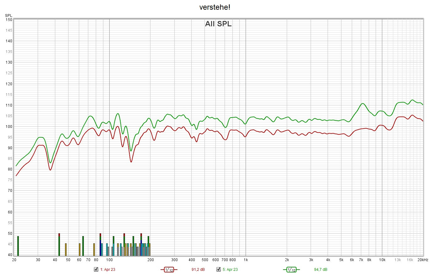

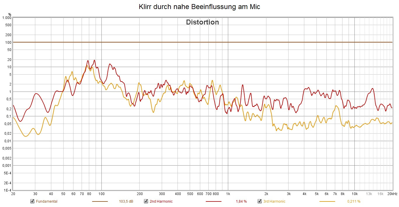

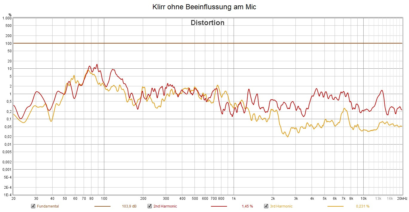

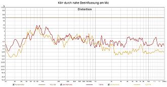

                            #88
                            ich habe schon mehrfach geschrieben, dass ich von den Klirrmessungen auch nicht so viel halte, trotzdem gibt es ein paar Themen die ich logisch sehr gut nachvollziehen kann. zB. habe ich gestern spätnachmittag noch Messungen bei hohen Pegeln mit einem neuen DAC gemacht und dann einen Unterschied zu meinem OelbachDAC zu sehen. Und bin bei der Kalibrierung auf Pegel direkt neben dem Mic der Messung gestanden. Und dann habe ich die gleiche Messung nochmals ohne mich am Mic als Standplatz gemacht. Quasi mein Körper hat während der Messung zusätzlich Klirr gemacht. Bei 1,3 kHz sind es immerhin anstatt 1,4 Prozent gleich mal 1,8 Prozent K2. Ich habe den Messknecht direkt über des Mic gehalten und zwei Messungen gleichzeitig gemacht, ... selbst dies verfälscht die Messung schon sichtbar:
                            Klicke auf die Grafik für eine vergrößerte Ansicht  Name: Klirr durch nahe Beeinflussung am Mic.jpg Ansichten: 0 Größe: 201,0 KB ID: 711227
                            Klicke auf die Grafik für eine vergrößerte Ansicht  Name: Klirr ohne Beeinflussung am Mic.jpg Ansichten: 0 Größe: 196,6 KB ID: 711228

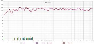

                            das sieht dann in der Amplitude so aus:
Name: Klirr durch nahe Beeinflussung am Mic Amplitude.jpg
Ansichten: 422
Größe: 224,6 KB
                            deswegen ist es wirklich so, wie schon geschrieben wurde: die Klirrmessungen sind für mich EIN Anhaltspunkt ob irgend etwas bei der Entwicklung falsch gelaufen ist oder ob alles in Ordnung ist, ... Bei der Stella war es für mich trotzdem eine Überraschung, dass selbst bei so viel Klirr das Ganze so sauber ohne Verschleierung klingt, ...

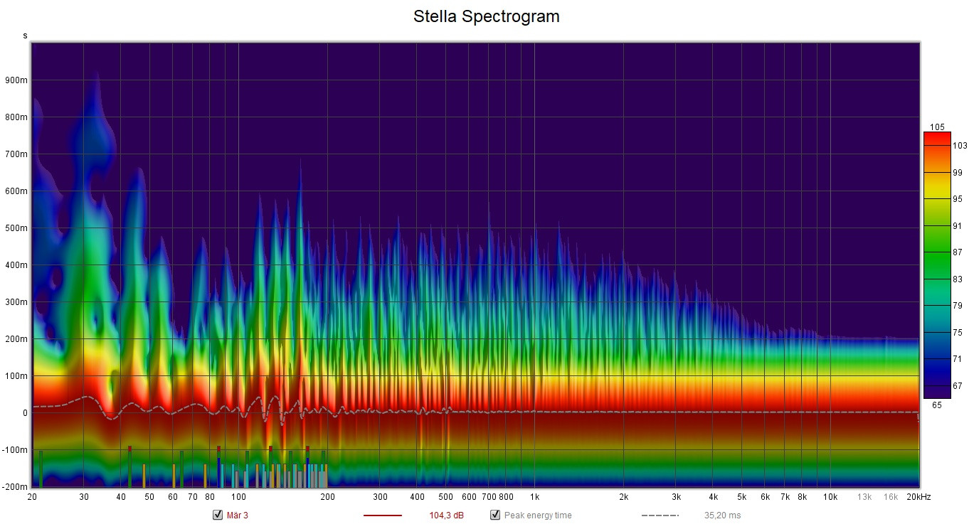

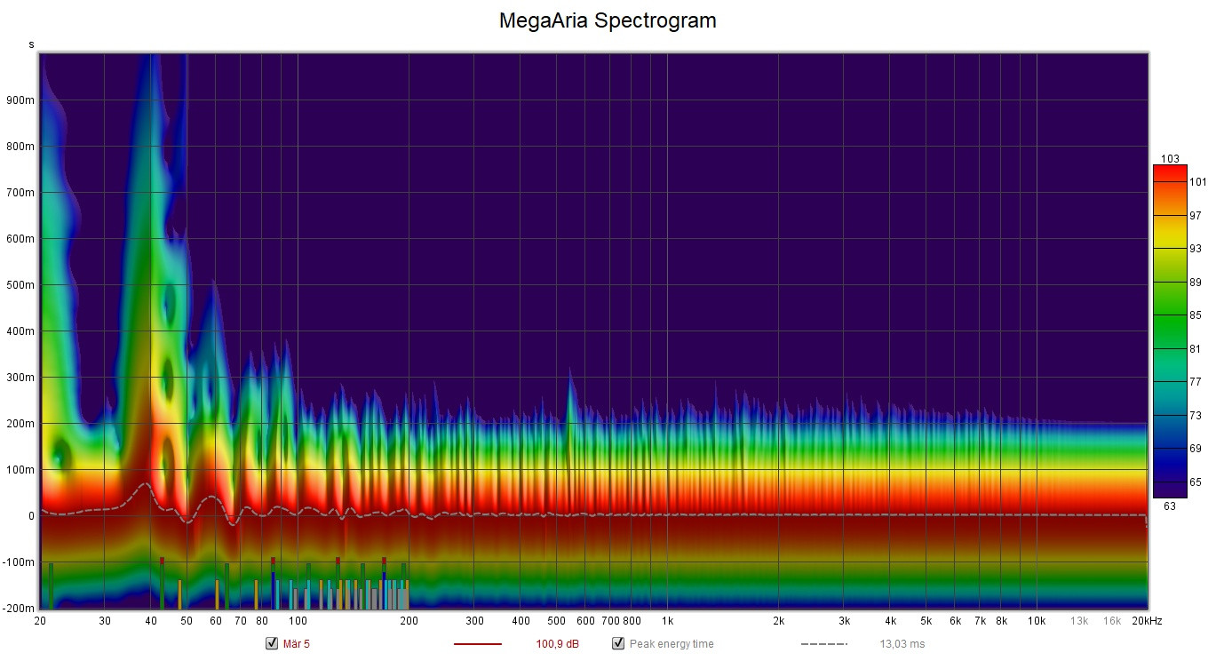

                            bei direktem Vergleich zwischen MegaAria und Stella sieht das nämlich so aus:
                            Klicke auf die Grafik für eine vergrößerte Ansicht  Name: MegaAria Spectrogram.jpg Ansichten: 0 Größe: 224,6 KB ID: 711229
                            Klicke auf die Grafik für eine vergrößerte Ansicht  Name: Stella Spectrogram.jpg Ansichten: 0 Größe: 246,8 KB ID: 711230
                            ps und ich habe mich trotzdem in der "Feinheit" und "Klarheit" für die Stella entschieden.
