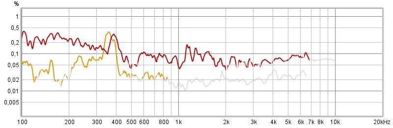

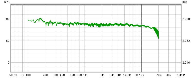

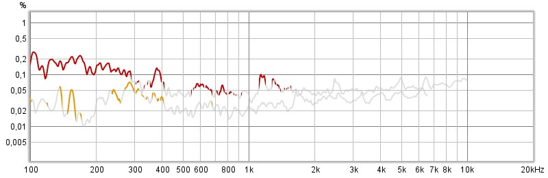

    bisher habe ich mich ja primär auf Prospektdaten, mein Gehör und Dirac verlassen;-).
    Heute wollte ich die Daten einmal mit REW überprüfen.
    Die Klirrfaktormessungen wurden mit 100 dB durchgeführt in 1m Meter und 0,5 Meter Entfernung (verschiedene Messungen durchgeführt; Ergebnisse alle sehr ähnlich).
    Wie kann man diese Messungen nun bewerten?
    Nach allem, was ich so gelesen habe, sind die Werte vermutlich ziemlich gut.
    Insbesondere K3...
    Kann man an solchen Diagrammen Schwachstellen ausmachen?
    PS: Klanglich bin ich perfekt zufrieden. Die Messungen sollen primär mein Wissen erweitern...

    Es sieht seht gut aus. Da wo du den Zeiger bei 160Hz gesetzt hast und vermutlich 80Hz gibt es etwas was ich mir angeschaut hätte. Man kann sich am Spectrum analyzer jede gewünschte Frequenz anschauen und nach der Ursache suchen.
    Bei mir sieht es genau so gut aus, nur eben bei 85dB.
    Mache doch eine Messung bei 80dB. Kann deine Box gut leise spielen? Manchmal habe ich das Gefühl, dass große PA Boxen bei leisen Lautstärken ihre Auflösung verlieren.

      Unter 200 hz wird der Raum vermutlich Probleme machen.
      in RAR sah ja hier alles perfekt aus.
      Ich mache mal noch Messungen bei 85 und 90 dB.
      Bin gespannt…

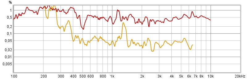

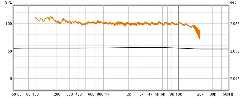

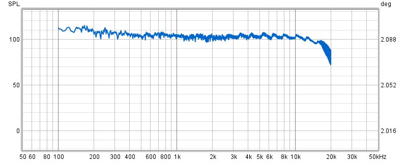

        Hier noch:
        - 85
        Klicke auf die Grafik für eine vergrößerte Ansicht  Name: 85-1.jpg Ansichten: 0 Größe: 55,4 KB ID: 710927
        Klicke auf die Grafik für eine vergrößerte Ansicht  Name: 85-2.jpg Ansichten: 0 Größe: 46,0 KB ID: 710928
        - 90
        Klicke auf die Grafik für eine vergrößerte Ansicht  Name: 90-1.jpg Ansichten: 0 Größe: 56,2 KB ID: 710929
Ansichten: 577
Größe: 52,2 KB
        -105
        Klicke auf die Grafik für eine vergrößerte Ansicht  Name: 105-1.jpg Ansichten: 0 Größe: 56,2 KB ID: 710931
        Klicke auf die Grafik für eine vergrößerte Ansicht  Name: 105-2.jpg Ansichten: 0 Größe: 55,1 KB ID: 710932

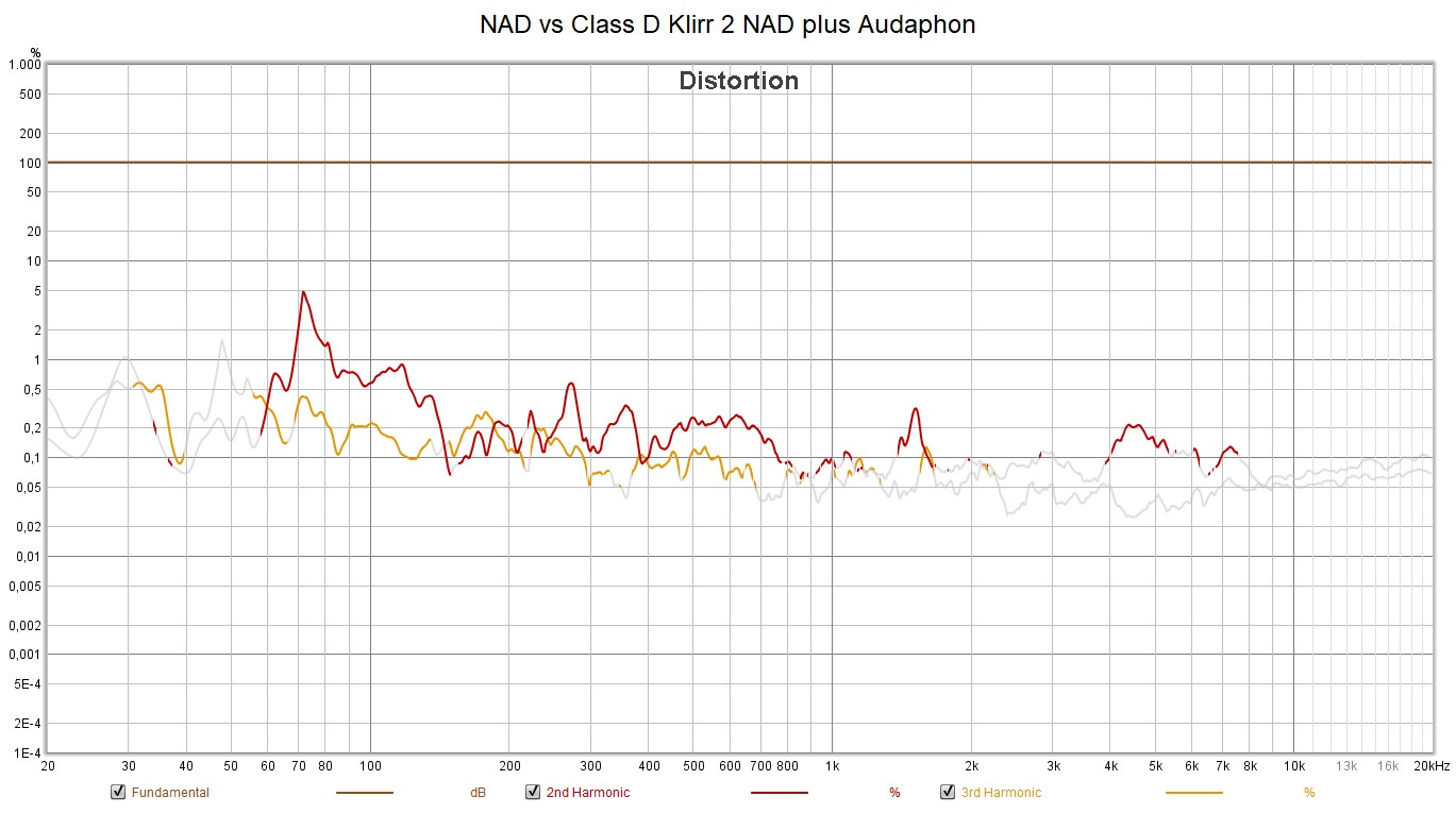

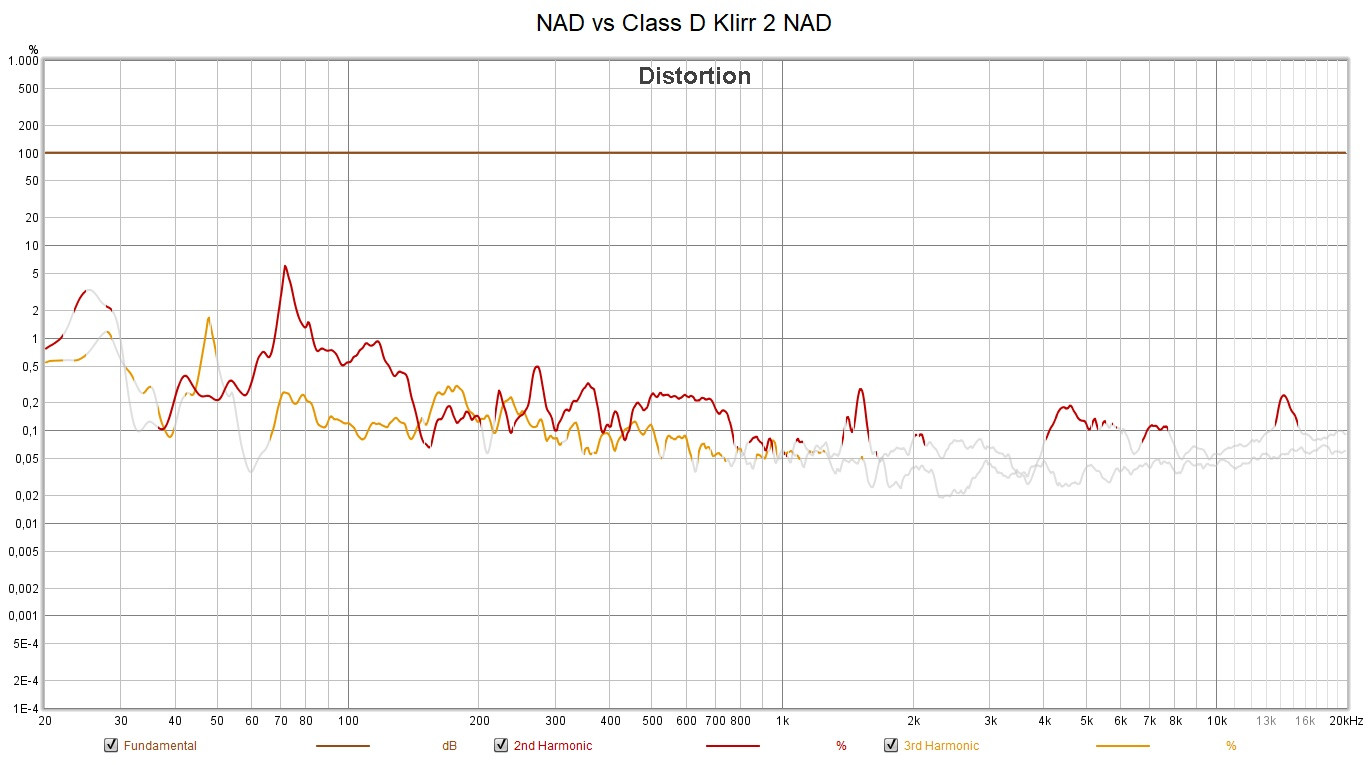

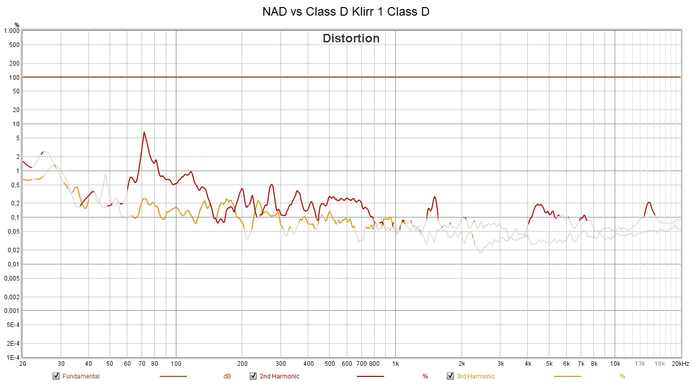

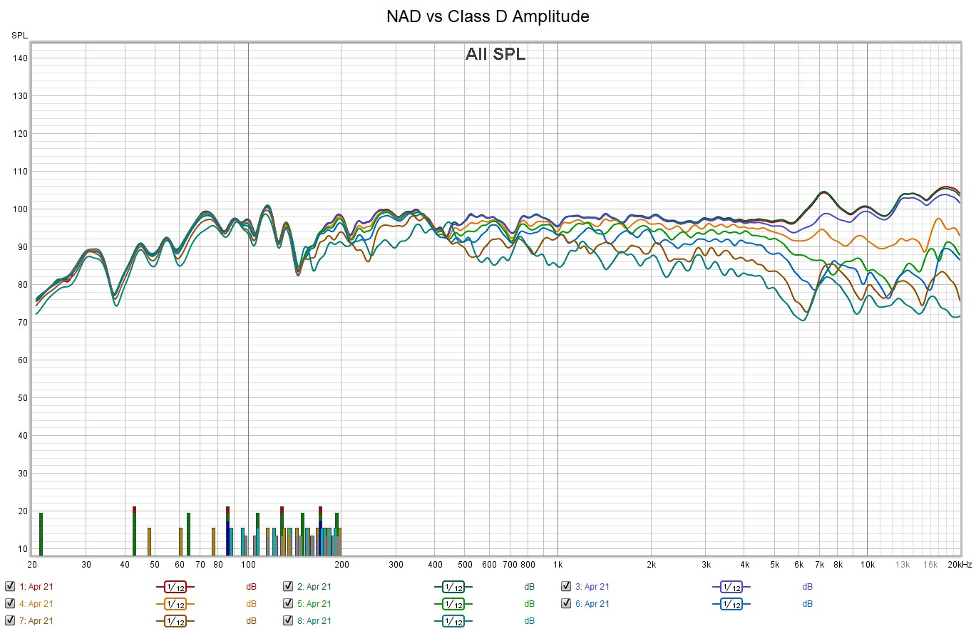

          dieser Thread geht genau in die Richtung, wo ich meinen Wissensschatz auch auf Stand bringen möchte, ... ich habe die Woche über die Kombination Stella TIW200B100 mit drei verschiedenen elektronischen Zuspielern gemessen: Class D, NAD Vollverstärker und aufgetrennter NAD plus Audaphon DSP.
          Da die Messpegel unterschiedlich hoch waren habe ich sie zunächst auf gleichen Pegel gebracht, ... ungefähr auf 95 dB;
          (OT später habe ich noch die Winkelmessungen gemacht, dies bitte hier ignorieren, ...)
          Ich wollte wissen ob ein Amplitudenpeak als Klirrpeak zu sehen ist und ob man das hört wenn man diesen Amplitudenpeak im HT entzerrt, ... ich möchte es kurz vornwegnehmen, im Schrieb sieht man tatsächlich eine Reduzierung im Klirr, aber ich höre die "Verbesserung" nicht.
          Klicke auf die Grafik für eine vergrößerte Ansicht  Name: NAD vs Class D Amplitude.jpg Ansichten: 0 Größe: 310,8 KB ID: 710941
          Klicke auf die Grafik für eine vergrößerte Ansicht  Name: NAD vs Class D Klirr 1 Class D.jpg Ansichten: 0 Größe: 182,0 KB ID: 710942
          Klicke auf die Grafik für eine vergrößerte Ansicht  Name: NAD vs Class D Klirr 2 NAD.jpg Ansichten: 0 Größe: 183,0 KB ID: 710943
          Klicke auf die Grafik für eine vergrößerte Ansicht  Name: NAD vs Class D Klirr 2 NAD plus Audaphon.jpg Ansichten: 0 Größe: 184,4 KB ID: 710944
          Man sieht aber noch etwas, ... bei den Lautstärken messe ich immer ein Vibrieren des angrenzenden Lowboards, so bei 70Hz ... und dies ist bei allen Boxen-Messungen im Bass zu sehen, ... (übrigens, hier kenne ich mich durch meinen Beruf richtig gut aus, unter "NVH" im www nachzulesen. Wie man dies in Autos verhindern kann? da gibt es Tricks und Kniffe!)
          Jetzt hier bei mir im Wohnzimmer, die Teile schwerer machen, dass sie tieffrequenter mitschwingen! Wäre eine Lösung, ... die andere wäre raus mit dem mitschwingenden Zeugs!, Klappern bekommt man aber auch weg wenn man die Ursache genau findet, ... und bringe einen akustischen Puffer dazwischen, das wird in der Autoindustrie mit Gummimaterialien gemacht oder mit Filz. Klappern bedeutet, dass zwei Oberflachen sich sehr nahe kommen und durch ihre Amplituden gegeneinander kommen, ...
          DAS kann man aus den Mess-Schrieben des Klirrs ableiten, ... ABER das sind Pegel die ich NIE höre, ... bei kleineren Lautstärken sind die meisten Peaks komplett verschwunden, die tun sich nur auf wenn auch ordentlich laut gehört wird, ... Im Zuge des Treffens bei mir in Karlsruhe habe ich viele Resonanzquellen im Raum gefunden und eliminiert, ... nur das Lowboard ist noch übrig geblieben und in der Küche die Gläser und im Wohnzimmer der Gläserschrank, und hier im Speziellen die Türen, ...

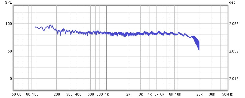

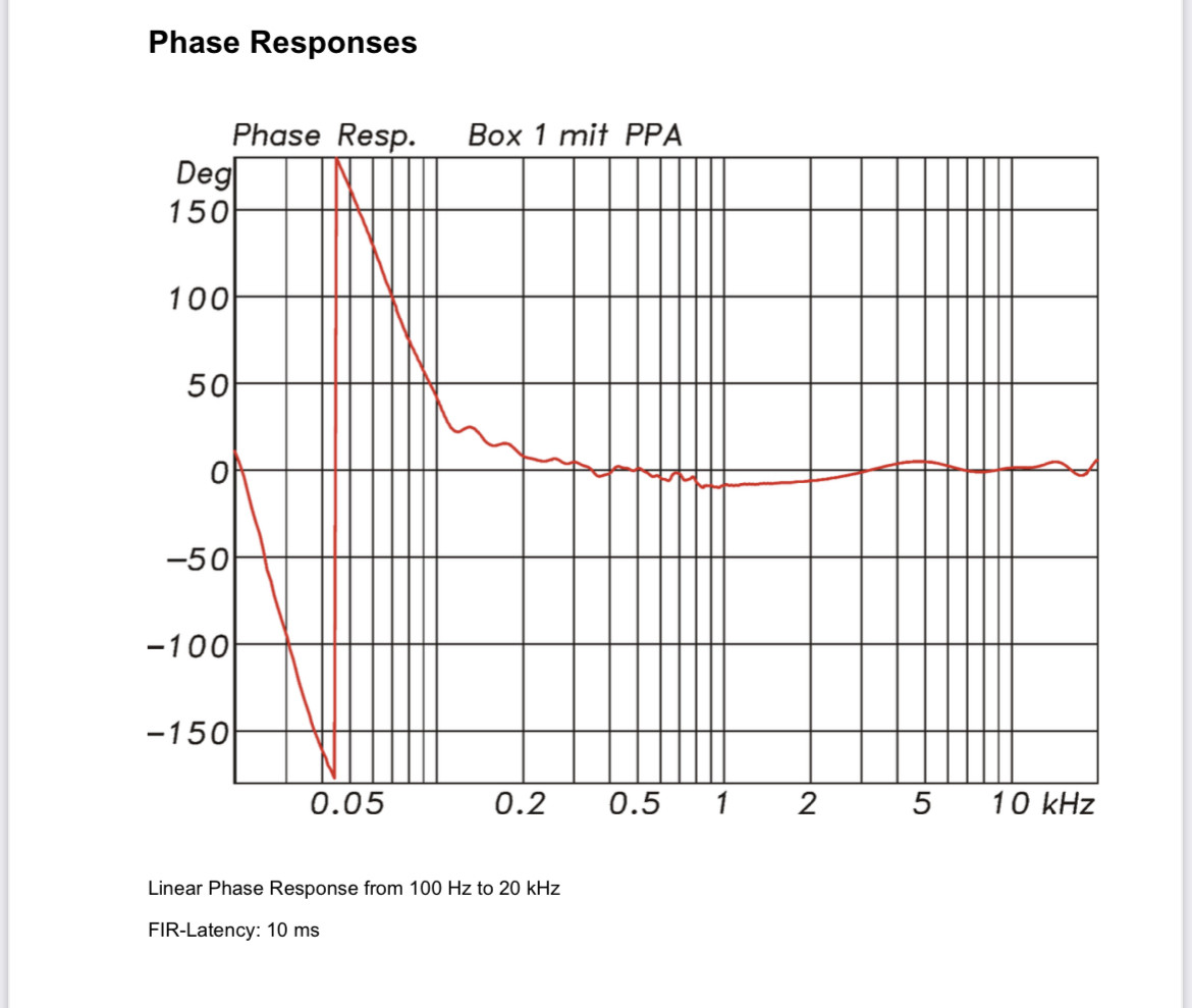

                      Klicke auf die Grafik für eine vergrößerte Ansicht  Name: image_53184.jpg Ansichten: 3 Größe: 147,5 KB ID: 710959 Aber den Phasengang kann ich natürlich posten.
                      Ansonsten soll es hier aber auch um den Klirr gehen

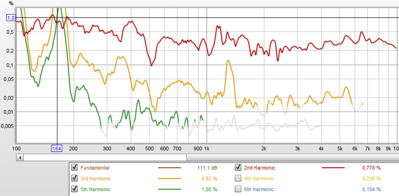

                        Was mich in dem Zusammenhang interessiert:
                        Ab wieviel % ist Klirr (K2/K3) überhaupt hörbar?
                        Bei Hifi Selbstbau steht es wäre frequenzabhängig und K3 ist deutlich störender.
                        Ok. Aber kann man sowas spezifizieren?
                        Mal unabhängig von den IMD, die ja in der Praxis noch wichtiger wären.
                        • Dirk_S
                          • 08.09.2003
                          • 145
                          Was HSB schreibt ist das K3 ab 0,3% hörbar ist, nicht in allen Frequenz Bereichen. Aber halt auch da wo das Ohr empfindlich ist.
                          Grundsätzlich sind Klirr Messungen "zu Hause" etwas schwierig.
                          Um bis 0,1 % zu erfassen muss der Geräuschspannungs- Abstand 60 dB betragen.
                          Da muss man erst mal den "Ruhe Pegel" des Messraums (Wohnzimmer ?) erfassen.
                          Wenn ich da ein "Rauschen" von 30 - 40 dB SPL habe passt ist ein Pegel von 85 dB am Mikro zu gering !
                          Wenn ich den Pegel erhöhe scheppern u.U. Einrichtungsgegenstände !
                          Wenn ich näher an den LS gehe, muss das Mikro mit hohem Pegel zurecht kommen !
                          Und dann hängt das ganze noch vom Mikro Ausgangs- Pegel und max. Eingangs- Pegel der Soundkarte ab.

                            Leider gibt es keinen einfachen Grenzwert, Hifi Sebstbau hat dazu Infos. Pegel, Frequenz beeinflussen das sehr, auch ob k2,3, 4odermehr. Wenn dich nichts stört, mach dich nicht verrückt.
