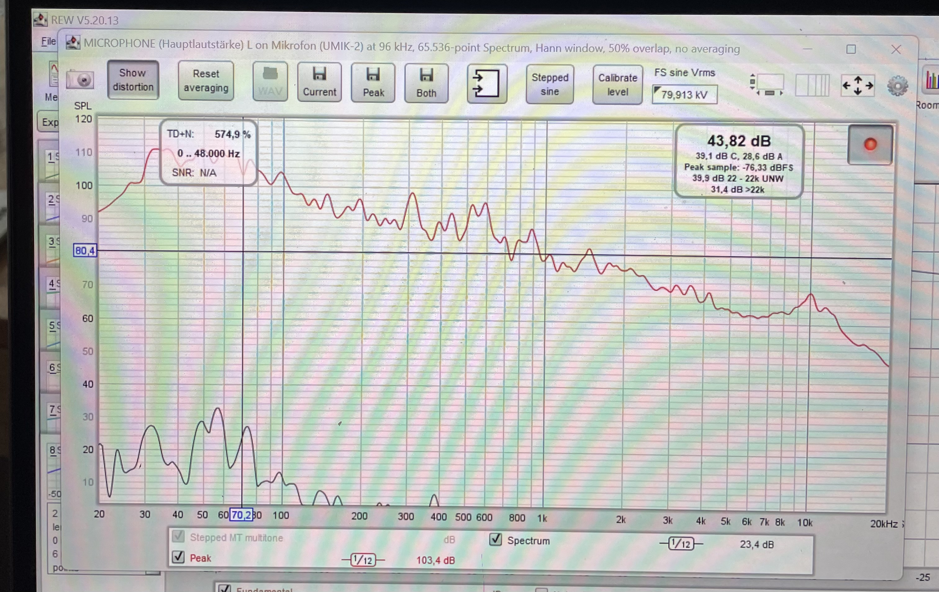

                    so langsam komme ich auch logisch der Sache näher. Ich habe mal am Hörplatz gemessen mit beiden Boxen (4 Meter) mit einem Sinus.
                    zwei Mitteltöner der sechs (weil die alleine laufen) steigen bei etwa 105-107 dB aus (darüber wäre der Klirr wohl hörbar).
                    Das ist bei mir der Bereich von 500hz-1khz.
                    Soweit ich es verstehe, werden bei dem Sinussignal aber die Chassis im Prinzip auch einzeln voll belastet, richtig?
                    Oder anders: Weil es kein Musiksignal/Multiton ist, hilft beim Gesamtpegel kein anderes Chassis mit..
                    Nun habe ich eben mal einen ganz normalen Song laufen lassen (in diesem Fall House und sehr basslastig).
                    Bei einem Gesamtpegel am Hörplatz von etwa 110-115 dB (nur kurz gemessen) läuft der kritische Mitteltöner gerade mal mit 90 dB mit.
                    Heißt: Die Bässe würden wohl vorher schlapp machen (hab ne 10 dB Erhöhung drin) und der Mitteltöner läuft mit minimalsten Verzerrungen (bei 90 dB ist der Klirr äußerst gering).
                    Aber auch bei mittenlastiger Musik läuft dieser Bereich nie über 90 dB, weil der Gesamtpegel dann zu krass wird.
                    Habe ich das so korrekt verstanden oder einen Denkfehler?
                    Was mich zudem wundert: Ist es korrekt, das am Hörplatz der Hochtonanteil in echten Songs so gering ist?
                    Da sag mir nochmal jemand, der Hochtöner muss bis 20 khz laufen können.
                    viele Grüße
                    Bastian Klicke auf die Grafik für eine vergrößerte Ansicht  Name: IMG_6379.jpeg Ansichten: 0 Größe: 1,66 MB ID: 711017
                    Zuletzt geändert von BigBox; 25.04.2023, 20:25.

                      Am Hörplatz sinkt der Fgang zu den Höhen hin wegen der zunehmenden Bündelung, das soll auch so sein
                      • BigBox
                        • 25.12.2006
                        • 896
                        walwal Klar. Aber was mich wundert: Bei mir ist der Abfall des normalen FGangs bei etwa 5 dB bis zum Hörplatz. In Songs scheinen es aber deutlich mehr zu sein (ist natürlich nur ein Beispielsong). Also meine Vermutung wäre, dass Songs so abgemischt sind, dass die Höhen eben nicht so stark sind in der Abmischung, da es sonst nicht klingen würde.

                          Hallo!
                          Das ist ein Punkt, der andere ist das Spektrum des Musiksignals selbst.
                          Kleiner Test, der nichts kostet:
                          1.) Audacity aus dem Internet laden, gibt es für PC, MAC, Linux
                          2.) Den zu analysierenden Musiktitel in Audacity laden und Spektrum Zeichnen lassen
                          3.) Staunen
                          Die Höhen liegen meist mehr als 40dB niedriger als der Bass, und selbst der liegt eher bei 40-60Hz als bei 20Hz.
                          Musik entspricht in der Verteilung der Frequenzen eher Rosa Rauschen.
                          Gruß Bernd

                              Verstehe…Jetzt begreife ich auch, warum die Klirrfaktormessung im Prinzip keine praktische Relevanz hat. Man kann damit höchstens einzelne Chassisfehler herausfinden.
                              Aber wenn ich mal meine Lautsprecher als Referenz nehme:
                              Bei der reinen Klirrfaktormessung wäre bei einem Pegel von ca. 105 dB am Hörplatz Ende, weil dann zwei Mitteltöner in einen zu hohen Klirr laufen. Hier zwischen 500-1khz.
                              In der Praxis - also bei einem echten Musiksignal- wird der kritische Bereich (der beim Klirr als erstes zumacht) aber nicht ansatzweise erreicht.
                              Bei 105 dB Gesamtpegel am Hörplatz wird dieser Bereich mit unter 90dB beansprucht.
                              Heißt: Wenn überhaupt kann man IMD oder THD+IMD als Referenz nehmen.
                              aber auch das ist ja ein recht gleichmäßiges Signal und hat mit der Praxis nur bedingt was zu tun, weil das Musikspektrum sich so anders verteilt als ich es dachte.
                              Ich finde es auch deshalb spannend, weil ich hin und wieder lese, dass der Mitteltöner am wichtigsten ist, weil hier der größte Pegel entsteht.
                              Wenn ich mir die Messungen anschaue, ist das so aber nicht korrekt.
                              Wenn überhaupt sind Bass und Mittelton ähnlich wichtig und der Hochtöner ist bzgl der Leistungsdaten nachrangig.
                              Ich werde mal verschiedenste Songs messen und posten.
                              Dann kommen wir der Sache noch näher.
