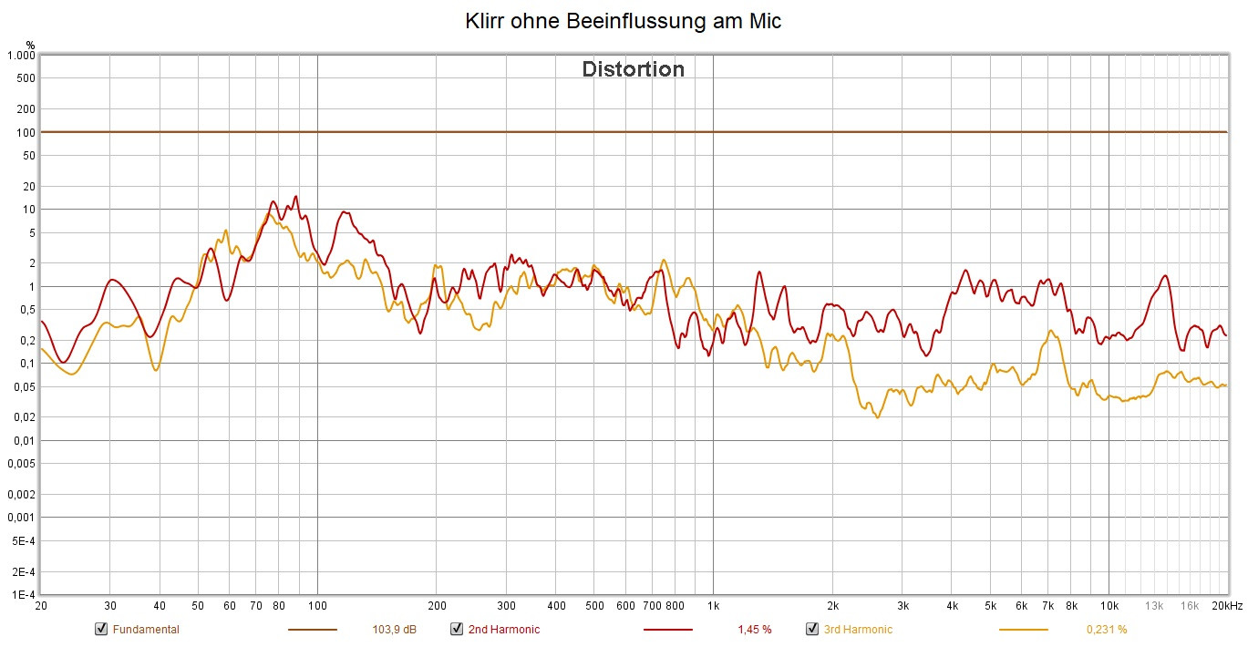

    ich habe schon mehrfach geschrieben, dass ich von den Klirrmessungen auch nicht so viel halte, trotzdem gibt es ein paar Themen die ich logisch sehr gut nachvollziehen kann. zB. habe ich gestern spätnachmittag noch Messungen bei hohen Pegeln mit einem neuen DAC gemacht und dann einen Unterschied zu meinem OelbachDAC zu sehen. Und bin bei der Kalibrierung auf Pegel direkt neben dem Mic der Messung gestanden. Und dann habe ich die gleiche Messung nochmals ohne mich am Mic als Standplatz gemacht. Quasi mein Körper hat während der Messung zusätzlich Klirr gemacht. Bei 1,3 kHz sind es immerhin anstatt 1,4 Prozent gleich mal 1,8 Prozent K2. Ich habe den Messknecht direkt über des Mic gehalten und zwei Messungen gleichzeitig gemacht, ... selbst dies verfälscht die Messung schon sichtbar:
    Klicke auf die Grafik für eine vergrößerte Ansicht  Name: Klirr durch nahe Beeinflussung am Mic.jpg Ansichten: 0 Größe: 201,0 KB ID: 711227
    Klicke auf die Grafik für eine vergrößerte Ansicht  Name: Klirr ohne Beeinflussung am Mic.jpg Ansichten: 0 Größe: 196,6 KB ID: 711228

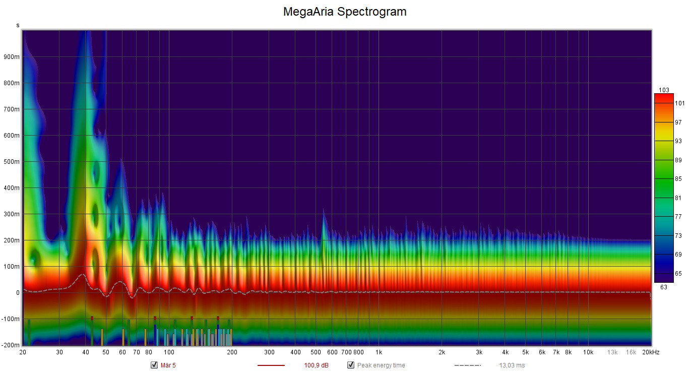

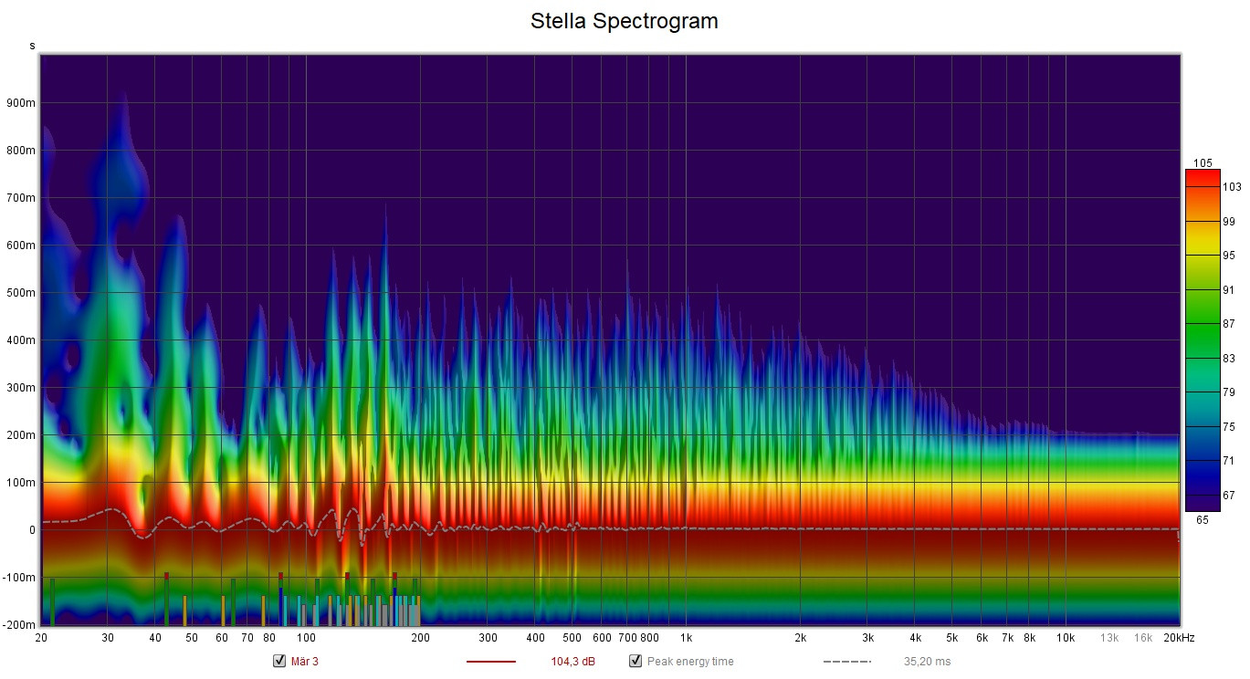

    deswegen ist es wirklich so, wie schon geschrieben wurde: die Klirrmessungen sind für mich EIN Anhaltspunkt ob irgend etwas bei der Entwicklung falsch gelaufen ist oder ob alles in Ordnung ist, ... Bei der Stella war es für mich trotzdem eine Überraschung, dass selbst bei so viel Klirr das Ganze so sauber ohne Verschleierung klingt, ...
    bei direktem Vergleich zwischen MegaAria und Stella sieht das nämlich so aus:
    Klicke auf die Grafik für eine vergrößerte Ansicht  Name: MegaAria Spectrogram.jpg Ansichten: 0 Größe: 224,6 KB ID: 711229
    Klicke auf die Grafik für eine vergrößerte Ansicht  Name: Stella Spectrogram.jpg Ansichten: 0 Größe: 246,8 KB ID: 711230
    ps und ich habe mich trotzdem in der "Feinheit" und "Klarheit" für die Stella entschieden.
