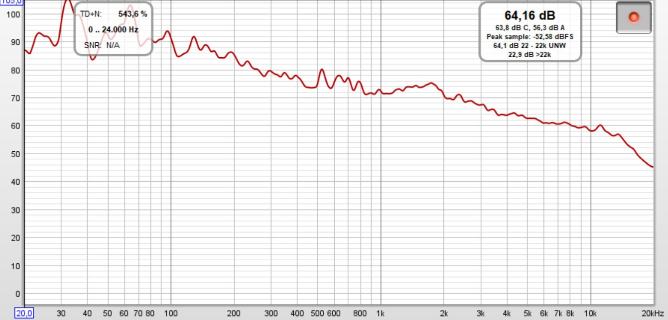

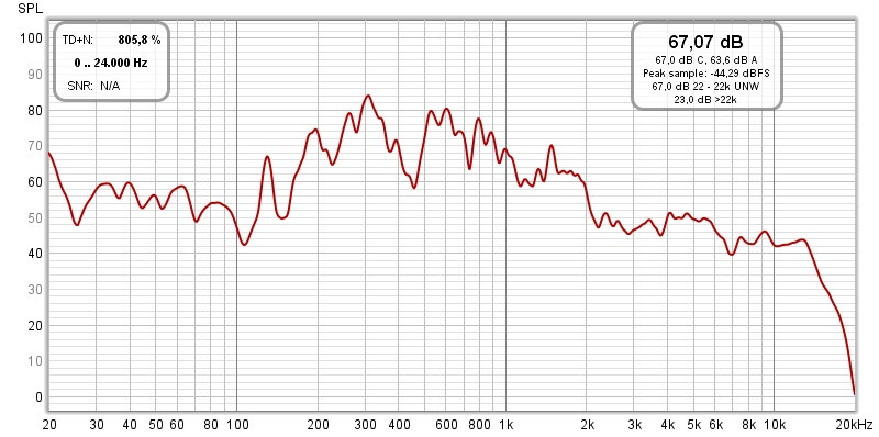

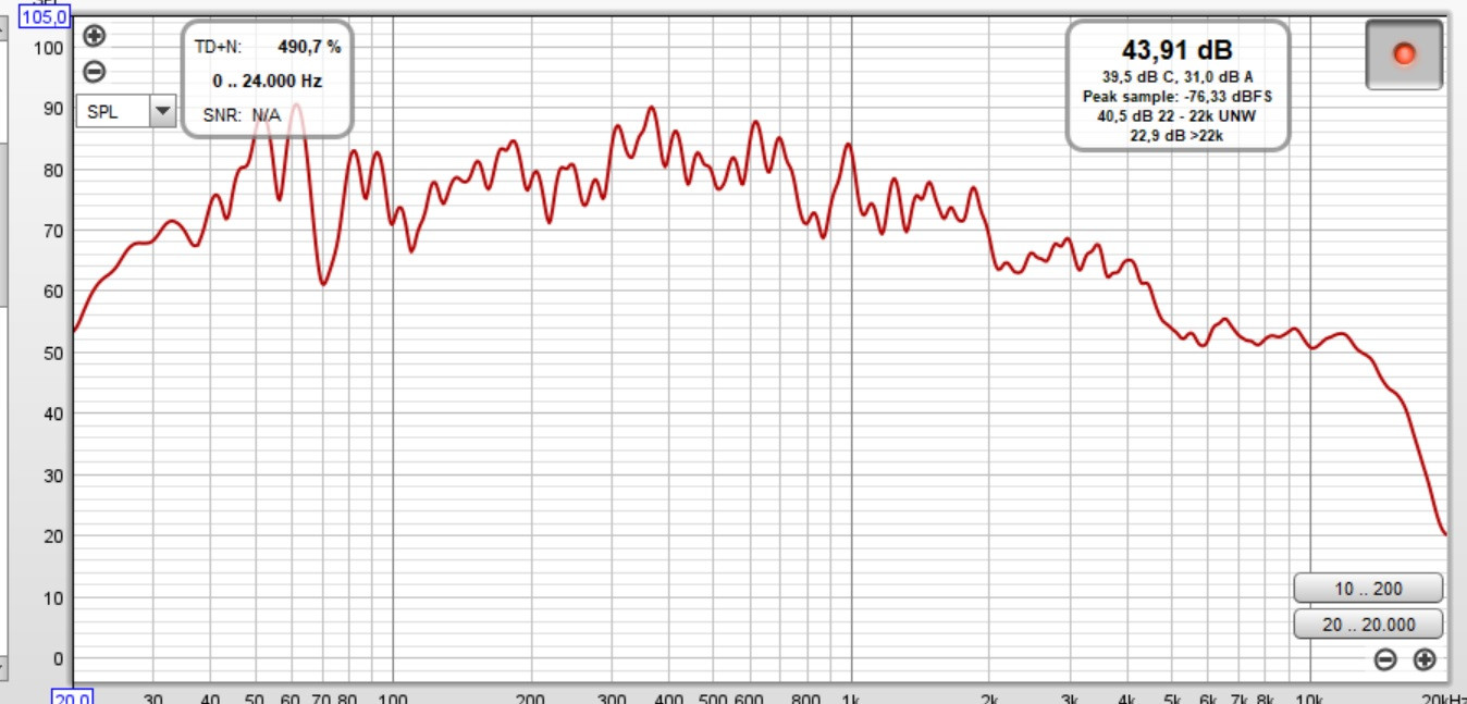

            So, mal drei Messungen.
            Sehr spannend....
            Song 1 Creep; Gesamtpegel am Hörplatz 85-95 dB
            Stärkste Belastung im Mittelton mit etwa 80 dB im Peak.
            Song 2 Africa von Tyler Ward und Lisa Cimorelli. Gesamtpegel am Hörplatz (ca. 4 Meter bei 95-100 dB).
            Relativ gleichmäßige Verteilung des Spektrums. Alle Chassis ähnlich stark beansprucht mit leichter Mittenbetonung.
            Song 3 Mayhem (House); Am Hörplatz 110-115 dB
            Starke Bassbetonung. Mittel- und Hochton nur minimalst belastet.
            Was ja ohnehin klar war: Es kommt stark auf die Musikrichtung an. Der Hochtöner ist meiner Meinung nach bzgl. der Belastung am unwichtigsten.
            Bass- und Mittelton deutlich relevanter.

              Mein Fazit aus den Messungen:
              Ich bin erst davon ausgegangen, dass der Mitteltöner natürlich auch bei geringen Pegeln gut funktionieren soll (geringer Klirr), aber insbesondere bei sehr hohen Pegeln (100 dB+) keine Probleme machen darf. Daher war mein denken: Großer Treiber oder sehr hoher Wirkungsgrad, weil dann hohe Pegel problemlos machbar sind.
              Durch meine neuen Erkenntnisse bin ich im nachhinein froh, dass ich als Treiber die Wavecor verbaut habe (relativ geringer Wirkungsgrad mit 86,5 dB, aber extrem geringer Klirr bis 100 dB pro Stück). Insbesondere K3 liegt dort noch bei unter 0,1% (K2 natürlich auch sehr gering). Die Hochwirkungsgradtreiber (92-94 dB als Bassmitteltöner im Format 6,5 Zoll) können natürlich deutlich lauter. Aber bei geringen Pegeln war der Klirr trotzdem höher (insbesondere K3) und auch das Ausschwingverhalten nicht ganz so optimal.
              Vielleicht ist das einer der Gründe, wieso "Hifi-Mitteltöner" bei geringen bis mittleren Lautstärken oft als "besser klingend" empfunden werden. Nämlich, weil diese (wenn gut konstruiert) einfach extrem geringe Klirrwerte bei geringen Pegeln haben. Das sieht man ja auch am AL130 (oder auch TI100). Wenn ich die PA-Treiber damit vergleiche, sind diese im unteren Bereich immer einen ticken schlechter.
              Sei es Beyma, PHL und Co. Mag es möglicherweise konstruktionsbedingt sein?
              Aber vielleicht ist auch das wieder nur Einbildung, wer weiß...
              Für mich war die Erkenntnis trotzdem sehr wertvoll.

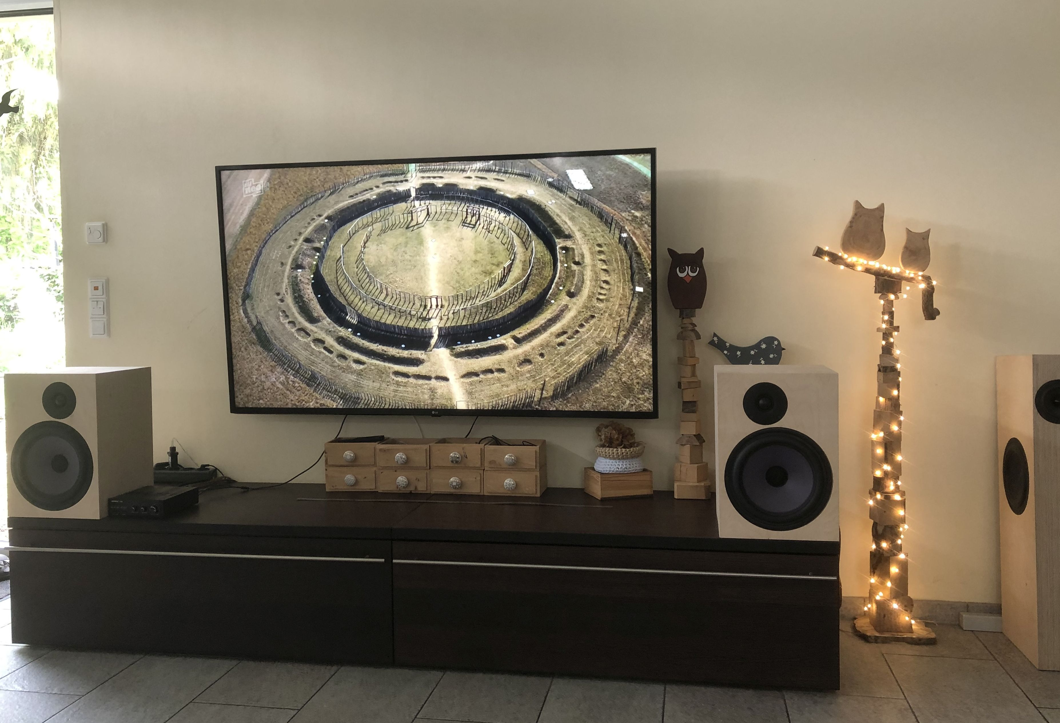

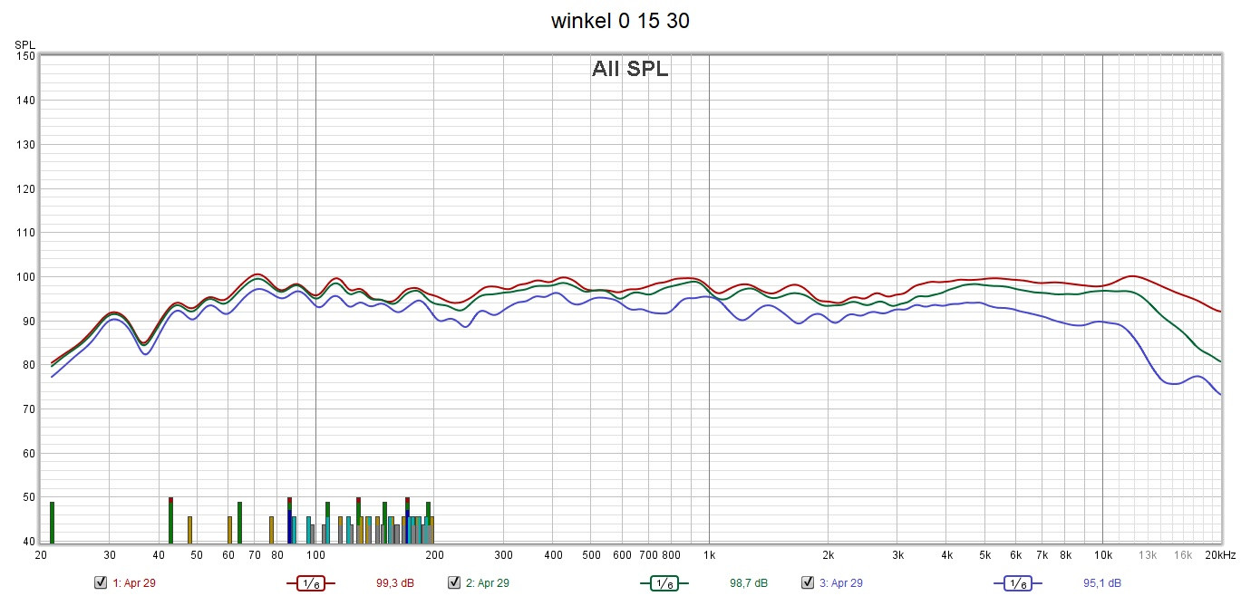

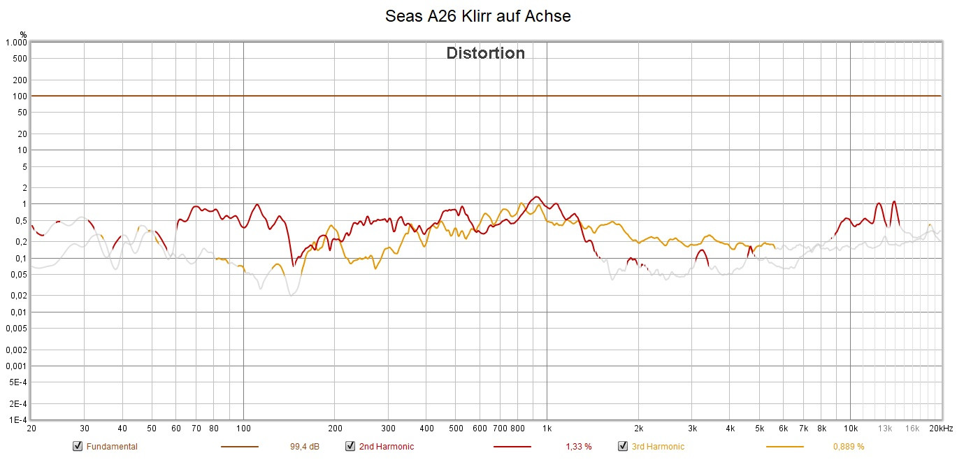

                              lassen mich auch nicht in Ruhe schlafen, ... denn ob nun die wirklichen Zahlen hier extrem eine Rolle spielen bin ich echt am Zweifeln, ... ich habe vor einem Jahr Klaus zum Hörtest meiner Seas A26 eingeladen, ... Er hatte sein Cocktailaudio mit Testmusik dabei, ... und Reinhard May klang alles andere als gut, der Rest hat mir gefallen! ... ich habe über viele Messungen versucht herauszufinden warum das so ist, ...
                              Zur Erklärung, die Seas A26 ist ein Nachbau einer Monitorbox aus den sehr frühen 70ern und 80ern, ... ist eine oder die meistverkaufteste Box zur damaligen Zeit die A25 und die hatte ebenso ein 25er Bass und TMT und eine 35 mm Kalotte so wie diese hier auch, ... der Nachbau hat auch eine KU die ich komplett weg gelassen habe und meine Gehäuse ist auch nochmals deutlich kleiner geworden und meine ist in CB, ...
                              Meine A26 ist mit einem variablen Hochtonwiderstand versehen und die Messungen entstanden bei Mittelstellung, was um die 10 Ohm im Hochton entspricht. Ansonsten ist nur der Hochton mit einer 12 dB Weiche versehen und der Bass läuft ohne Weiche.
                              Doch nun zurück zu meiner Vermutung, "Reinhard May klingt so schlecht weil der Klirr im Mittelton so hoch ist", ... das war meine Vermutung, ... Und in der Tat hat die Box bei um die 1 kHz ein Klirrmaximum. und Zwar bei 100 dB bei um die 1,3 Prozent K2 und knapp 0,9 Prozent K3.
                              Und wenn ich jetzt weiter aufdrehe, wird der Klirr unangenehm hoch, sodass ab ungefähr 105 bis 107 dB man nicht mehr weiter aufdrehen möchte. Alleine vom Hub wäre deutlich mehr machbar, ... Das sind Lautstärken die in meinem Wohnzimmer äußerst selten gespielt werden, aber ist schon interessant, dass man so deutlich die Grenze einer Box ausmachen kann.
