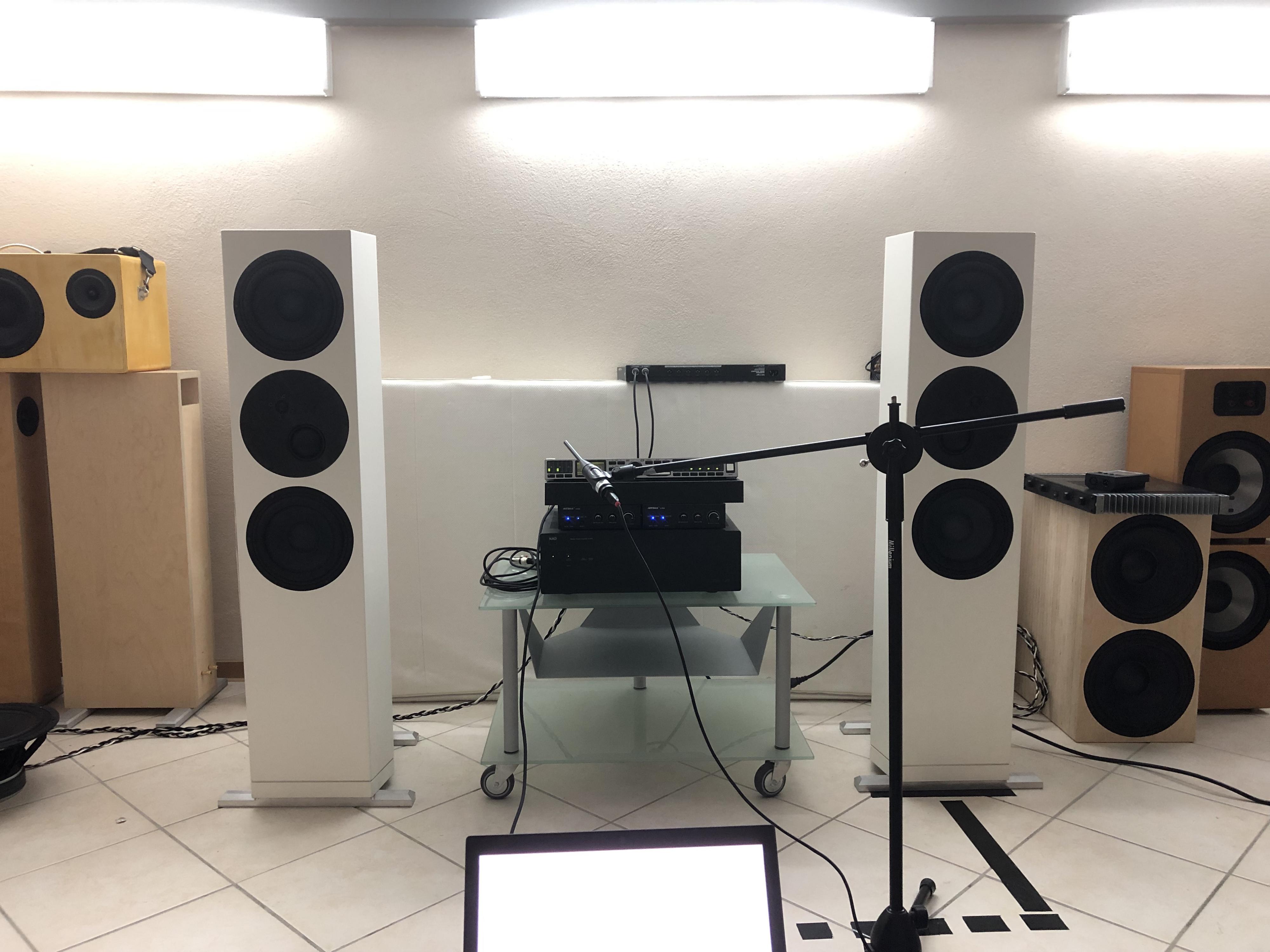

                                ich erfreue mich gerade an einer Box mit Lautstärken über 100dB mit extrem klarem Klang, obwohl sie nicht funktionieren darf!
