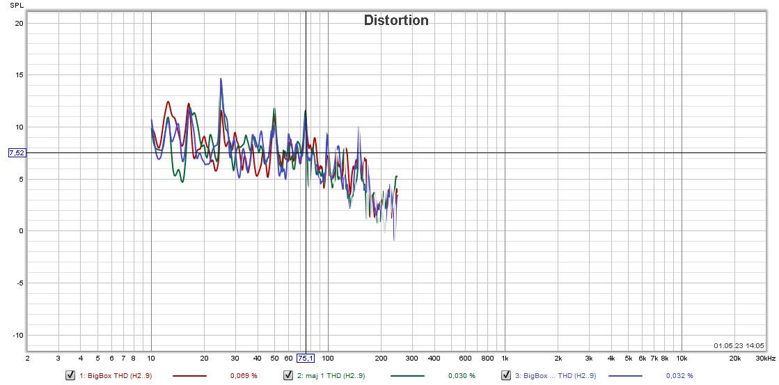

            #50

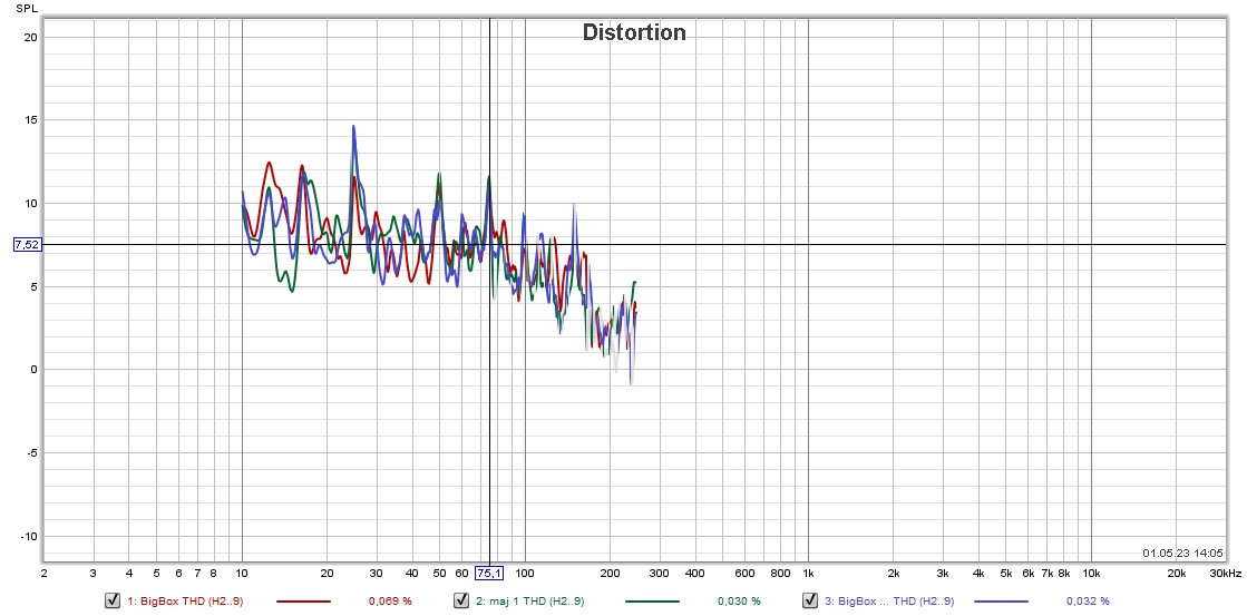

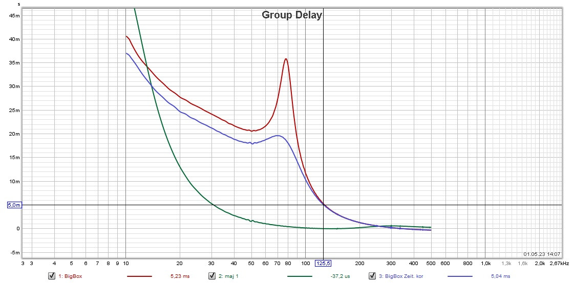

            Ich habe heute aus langenweile schnell ein paar Messungen mit Filtern, die Lautsprecher inklusive akustische Weiche darstellten.
            1. BigBox geschlossen 35Hz Qtc=0,707 dann LR8 80Hz und dann HP 80Hz LR8. Einmal mit 3ms (1Metr) Subwoofer verzögert und kompensiert auf 0ms.
            2. eine 3 Wege box geschlossen 10Hz Qtc=0,9 BUT3 300Hz und dann HP BUT3 300Hz.
            3. BigBox 1 auf 0ms korrigiert.
            Meine Aussage lautet: an Hand des Klirrfaktor kann man keine Aussage bezüglich des Setups der Weiche treffen.
            Aber andere Parameter geben schon ein Bild über die Qualität der Box:
            Klicke auf die Grafik für eine vergrößerte Ansicht  Name: Klirr1.jpg Ansichten: 0 Größe: 140,4 KB ID: 711124
            aber
            Klicke auf die Grafik für eine vergrößerte Ansicht  Name: GD BigBox.jpg Ansichten: 0 Größe: 168,0 KB ID: 711125

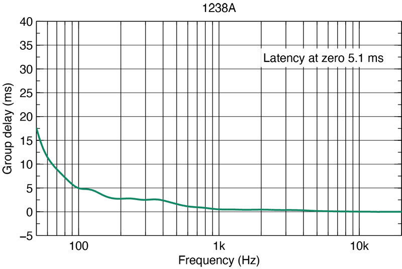

            und die Messung von Genelec 1238A:
            Klicke auf die Grafik für eine vergrößerte Ansicht  Name: 1238A_GD.jpg?w=800.jpg Ansichten: 0 Größe: 79,2 KB ID: 711127

              #51
              Markus213 Die Filter selbst sind bei mir Größtenteils als FIR ausgelegt.
              Und grundsätzlich zur Gruppenlaufzeit:
              Die Diskussion ist nicht wirklich trivial.
              Ich habe closed mehrfach getestet. Gefällt mir nicht. Zu hoher Pegelverlust.
              Klanglich höre ICH keine Unterschiede zu BR. Mag am Raum liegen (keine perfekte Nachhallzeit).
              Aber insbesondere im Grenzbereich (wo closed schon am Ende ist) schlägt die Stunde der Wahrheit für die BR-Lösung und pumpt mit niedrigem Klirr brachiale Pegel in den Raum.

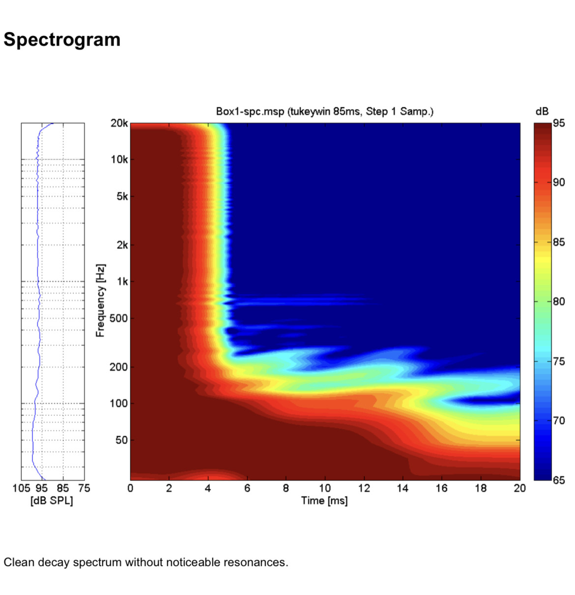

                  #53
                  Markus213
                  Ich denke, es ist eine Kombi aus vielen Faktoren.

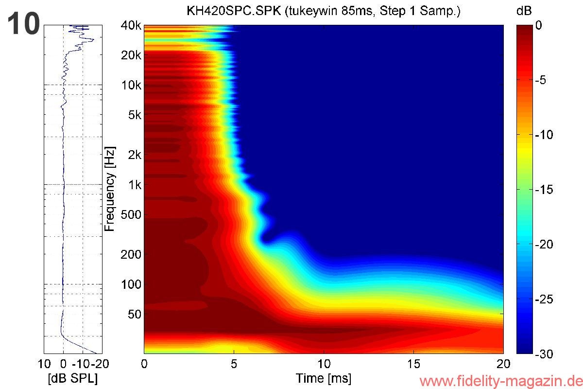

                  Hier einmal das Spectogramm (Du lässt ja eh nicht locker;-).)
                  Im gleichen Rar wurden die Neumann KH420 (zweite Grafik) gemessen.
                  Übrigens auch BR und PHL Tieftöner.
                  Bei mir sind die Messungen unter 200hz aber nicht aussagekräftig.
                  Ich baue immer BR. Auch die TIW und AL 200 haben mir besser gefallen.
                  Bzw. man kann eher sagen, dass mir der Pegel closed nicht ausgereicht hat.

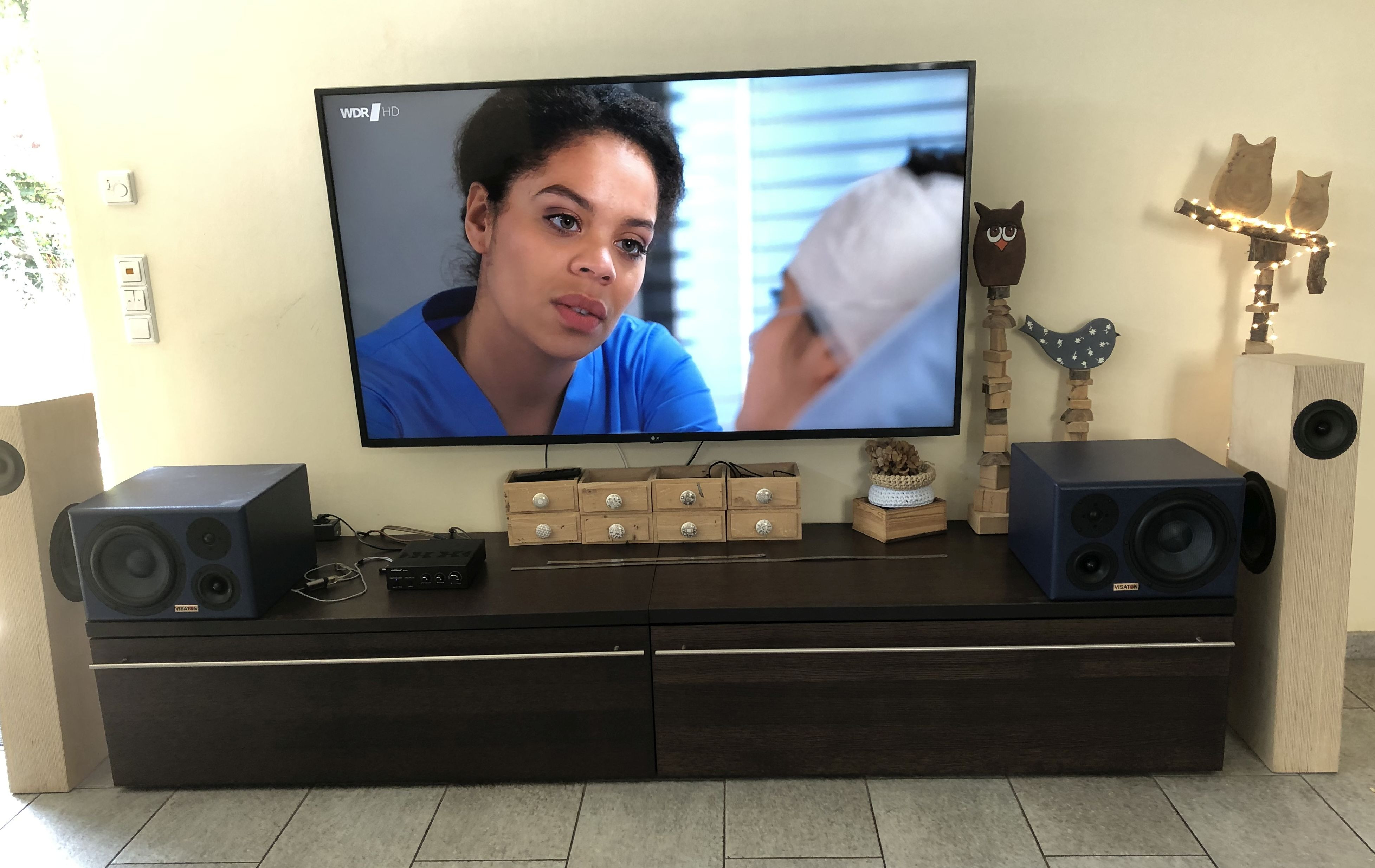

                  • BigBox
                    • 25.12.2006
                    • 896
                    #54
Ansichten: 234
Größe: 156,9 KB
ID: 711141 Klicke auf die Grafik für eine vergrößerte Ansicht  Name: IMG_6515.jpeg Ansichten: 0 Größe: 163,0 KB ID: 711139

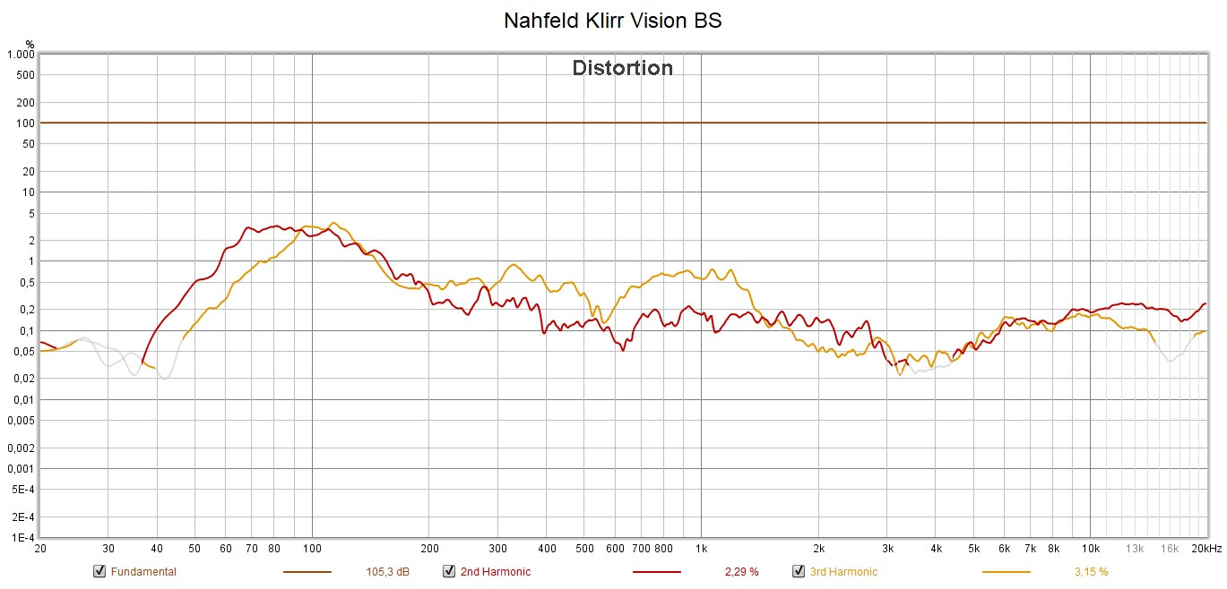

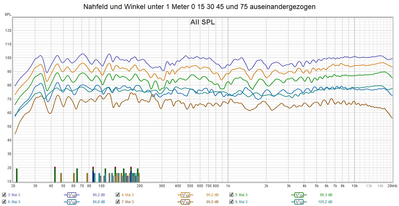

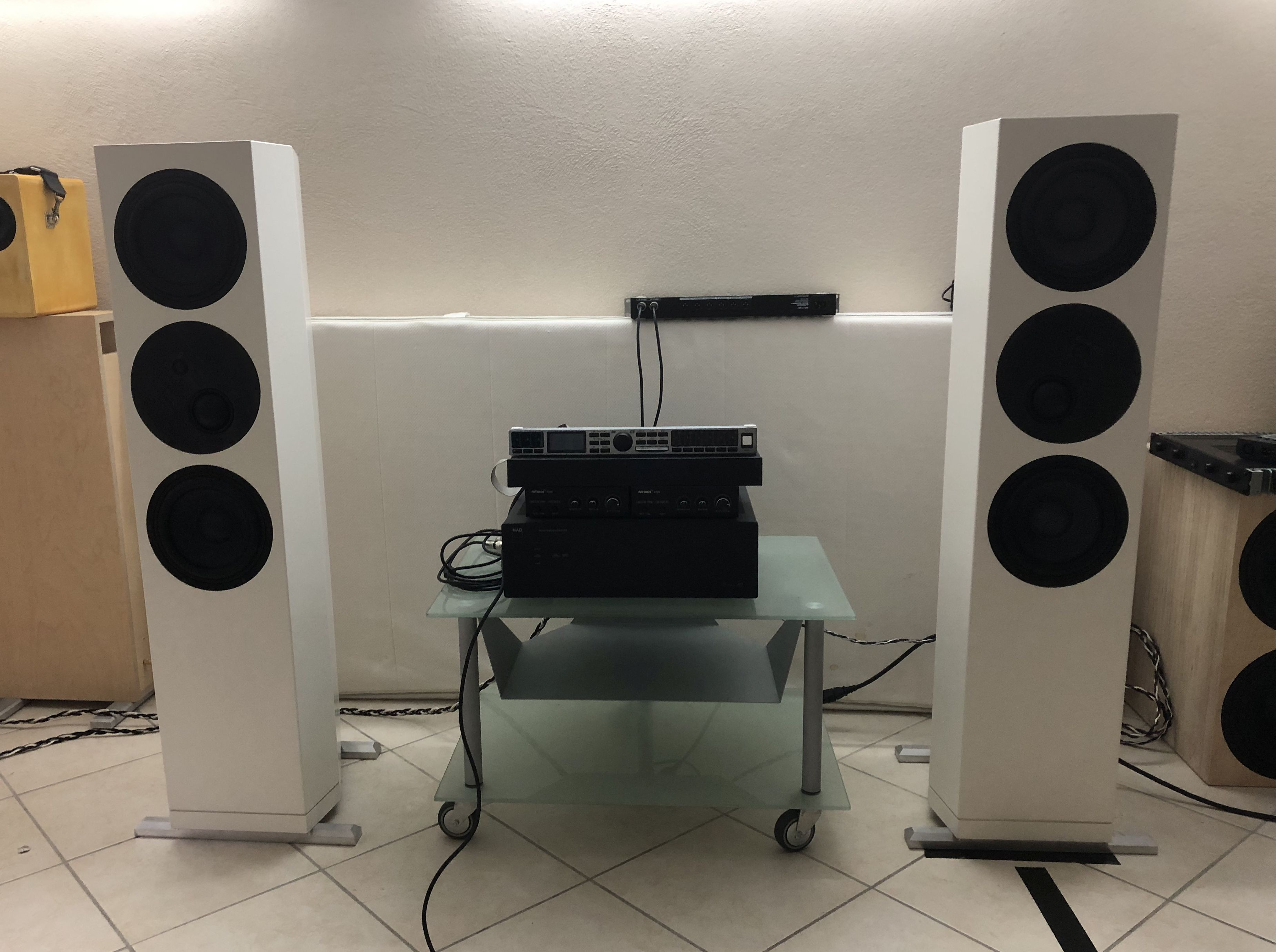

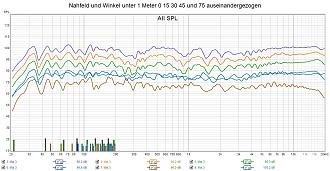

                        Klirrmessung mittels REW, ich habe heute die Vision BS rausgeholt, .. Weiche und Gehäuse sind von Jörg, ist als Referenz um die Ohren zu Eichen bei mir zuhause, ... Zunächst mal lässt sich kaum Erahnen bei diesem Frequenzgang dass ich von "Referenz" spreche, denn der Punkt WO ich das MIC dranhalte kommt speziell bei dieser Box extrem drauf an, ... ich habe im Nahfeld, so 30 cm, zwischen den drei Treibern gemessen, diese Messung sieht super aus!
                        Die Winkelmessungen werden geprägt von Abstand und die dadurch entstehenden Reflexionen von Lowboard und Boden, ... also schlussendlich einen Einbruch wegen naher angrenzender Wände, ... im Fernfeld verschwinden diese Einbrüche
                        Und die Klirrmessungen sind auch super interessant und direkt verständlich warum diese SO hoch sind. Denn der Bass macht durch die Abstimmung im Super kleinen Gehäuse mit einem Hochpasskondensator bei leicht unter 100 dB schon richtig Hub, einige dB Nahe des Maxpegels, ... und ich finde dass man hier sehr schön sieht, dass Hub gleichzeitig Klirr bedeutet, ...
                        Klicke auf die Grafik für eine vergrößerte Ansicht  Name: IMG_2125.jpg Ansichten: 0 Größe: 1,09 MB ID: 711150
                        Klicke auf die Grafik für eine vergrößerte Ansicht  Name: Vision BS Nahfeld und Winkel unter 1 Meter 0 15 30 45 und 75.jpg Ansichten: 0 Größe: 279,3 KB ID: 711151
                        Klicke auf die Grafik für eine vergrößerte Ansicht  Name: Vision BS Nahfeld und Winkel unter 1 Meter 0 15 30 45 und 75 2.jpg Ansichten: 0 Größe: 310,9 KB ID: 711152
                        Klicke auf die Grafik für eine vergrößerte Ansicht  Name: Nahfeld Klirr Vision BS.jpg Ansichten: 0 Größe: 169,8 KB ID: 711153

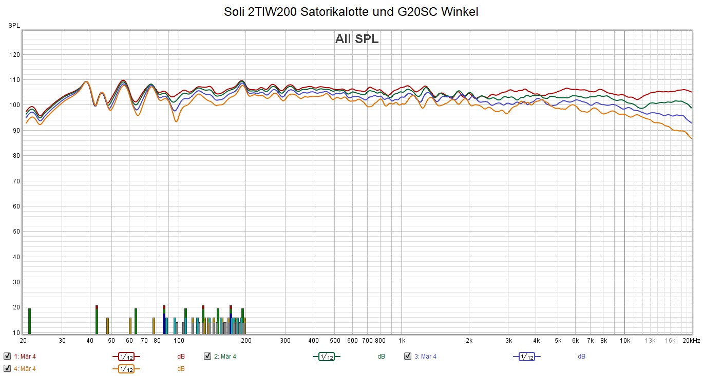

                          #57

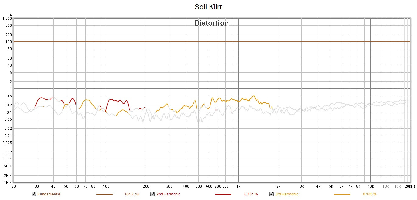

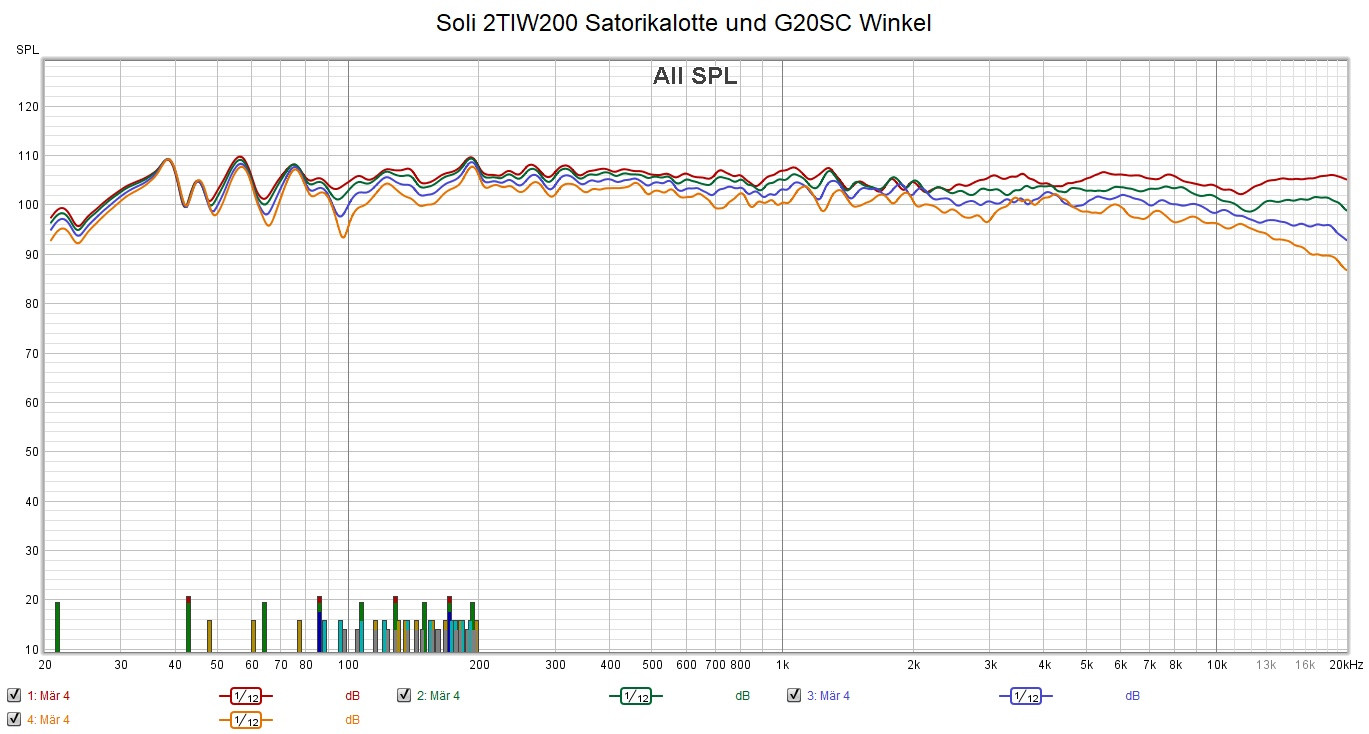

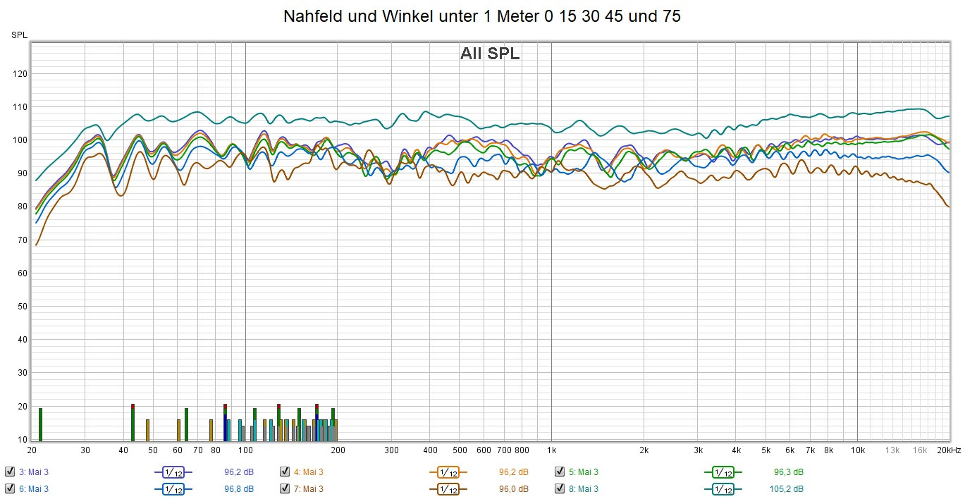

                          und noch eine Box, die Soli, der letzte Umbau, ... mit zwei TIW200, der Satorikalotte und dem G20SC, ... aktiv angesteuert, ...
                          mir ist bei den Messungen nämlich auch etwas aufgefallen, was super interessant ist. Denn der Klirr hält sich im Bass extrem zurück, trotz massiver Lautstärken wird hier deutlich weniger Klirr gemessen als zum Beispiel bei gleichem Treiber an der Vision BS, ... gut! zunächst mal sind es zwei TIW pro Seite und das Gehäuse ist mit 35 Liter für einen TIW auch deutlich größer, ... und ich messe bei um die 100 dB (plus minus)
                          und der zweite Aspekt, wieso messe ich rings um die hohen Grundtöne nicht erheblich mehr Klirr? der TIW200 sollte doch diese Frequenzen nach Meinung Einiger hier gar nicht können und überhaupt nicht funktionieren, ist doch ein SUBTREIBER. Nein der kann deutlich mehr!
                          Klicke auf die Grafik für eine vergrößerte Ansicht  Name: IMG_2127.jpg Ansichten: 0 Größe: 1,24 MB ID: 711155
                          Klicke auf die Grafik für eine vergrößerte Ansicht  Name: Soli 2TIW200 Satorikalotte und G20SC Winkel.jpg Ansichten: 0 Größe: 252,1 KB ID: 711156
                          Klicke auf die Grafik für eine vergrößerte Ansicht  Name: Soli Klirr.jpg Ansichten: 0 Größe: 153,9 KB ID: 711157
