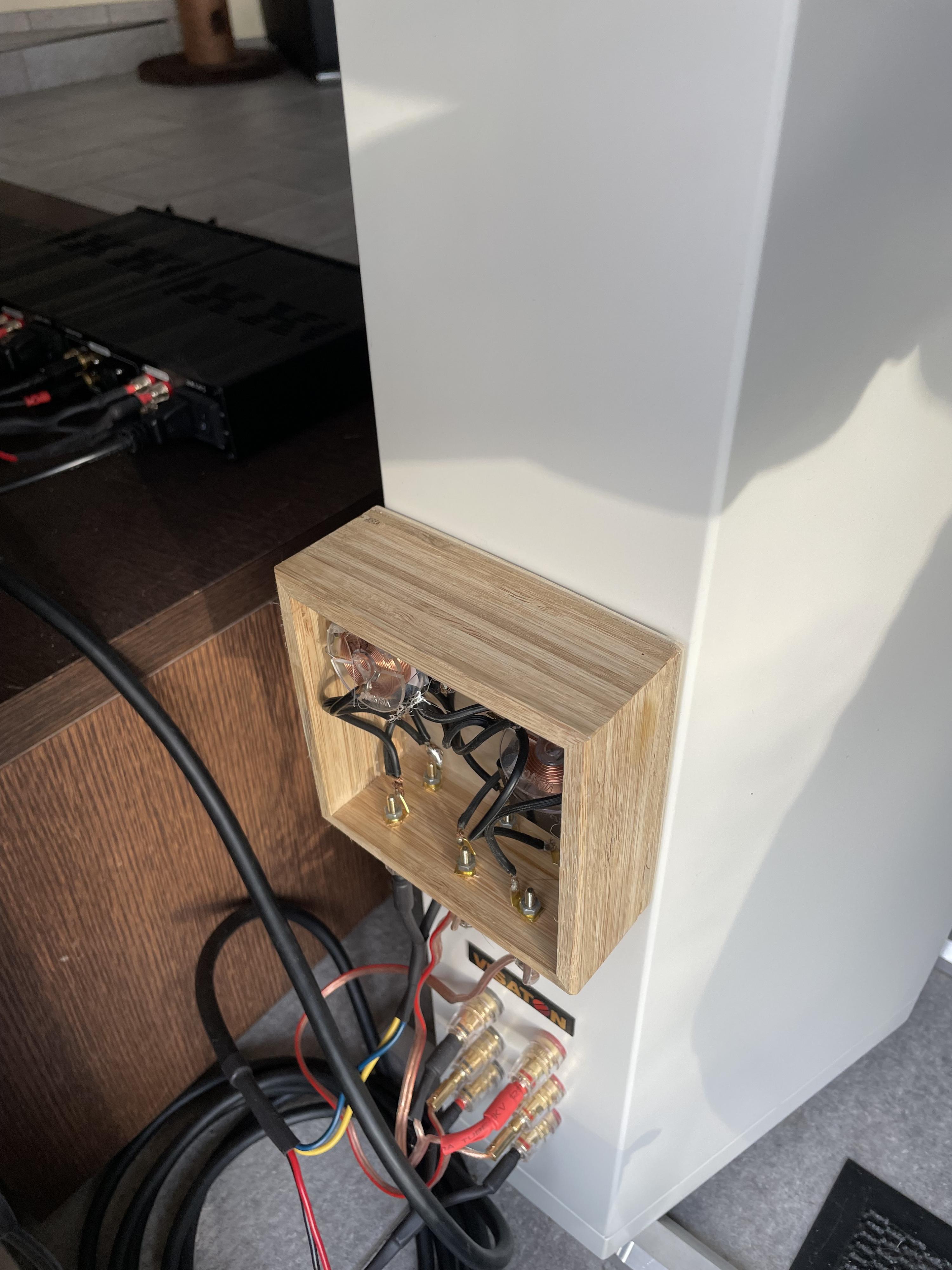

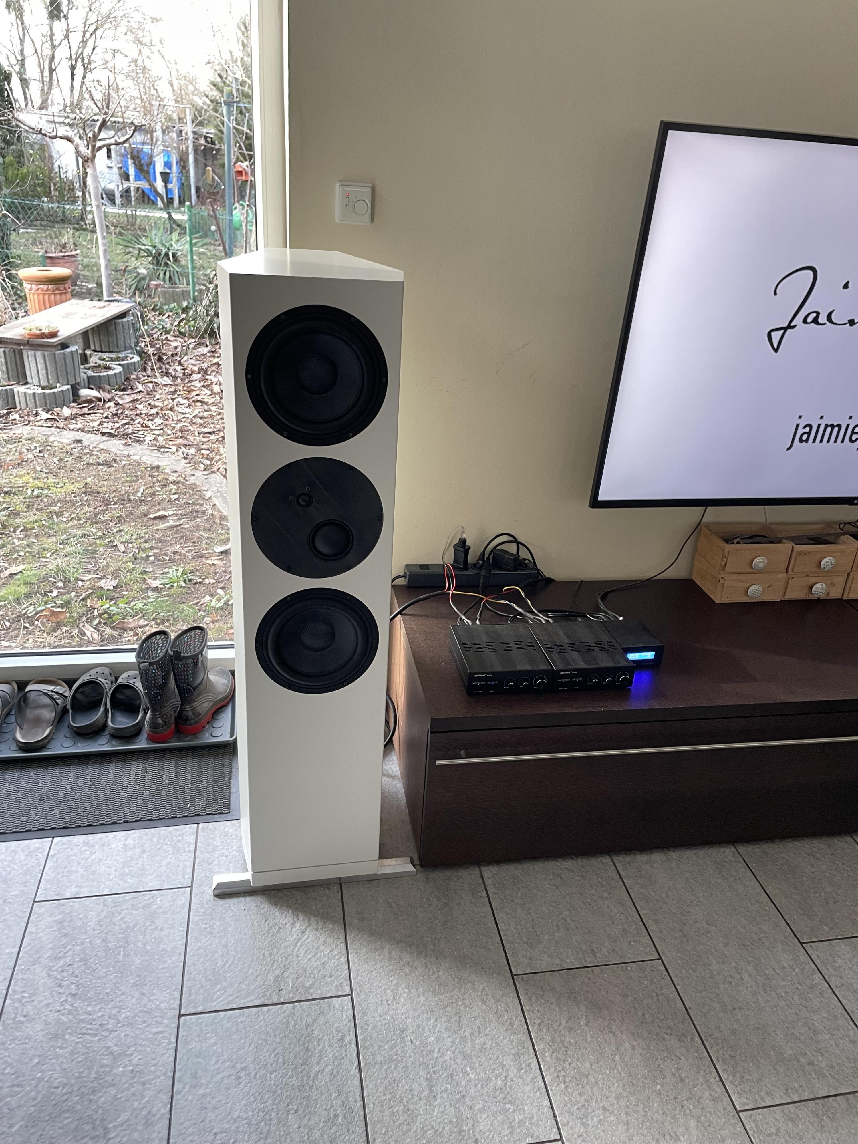

    ich habe mir deine Simulation angeschaut, das ist nicht vollaktiv, das ist teilaktiv, ... bei Vollaktiv hängen die Treiber ohne passive Bauteile am zB eingebauten Hypex253 oder 503, oder wie bei mir am Audaphon DSP24 (externes Gerät) mit zwei Doppelverstärker, ... du brauchst für deine Box Minimum 2x3 Kanäle, ... Also würde die Audaphon schon nicht gehen und auch die MiniDSP HD gehen nicht im Dreiweger. Du kannst mit denen alleine nur Zweiweger aktivieren. Wie man die verknüpfen kann und mit zwei MiniDSP dann zwei Vierweger mit befeueren kannst, habe ich keine Erfahrung.
    Die Hypexe kenne ich durch einen Besuch bei Bernd in Salzburger Nähe. Die lassen sich super einfach bedienen, ... ganz am Rande warte ich bis heute auf eine Lieferung von zwei Hypexen von Bernd. Die mehr als 1000 Euro kann ich mir wohl abschminken, weil mehrere Jahre untergetaucht. Ich hätte doch gerne dann die Treiber zurück die noch in Östereich liegen nigelnagelneue TL10B50. beymas 12 und 6er. Ich bin seit der Zeit sehr misstrauisch bei neuen Forenteilnehmern beim Verkauf von Teilen.
    Ganz am Rande, ICH würde aus kostengründen Teilaktiv gehen, ... ich hätte alles hier für 2x3 Wege (Vollaktiv) und für 2x2 Wege (Teilaktiv). Im letzteren Fall würde ich eine einfache funktionierende Weiche, passiv, machen zwischen KE25WG und AL130, den Rest würde ich dann per DSP geradeziehen. So ist auch die Soli umgesetzt, wie schon geschrieben. und das würde ich jederzeit wieder so machen. weil einfach weniger rumsteht auf dem Lowboard.
Ansichten: 387
Größe: 1,26 MB
    und die Weiche dazu:
Ansichten: 400
Größe: 849,2 KB
    aktuell noch außerhalb, bis alles eingepegelt ist, dann baue ich das Zeugs IN die Box.

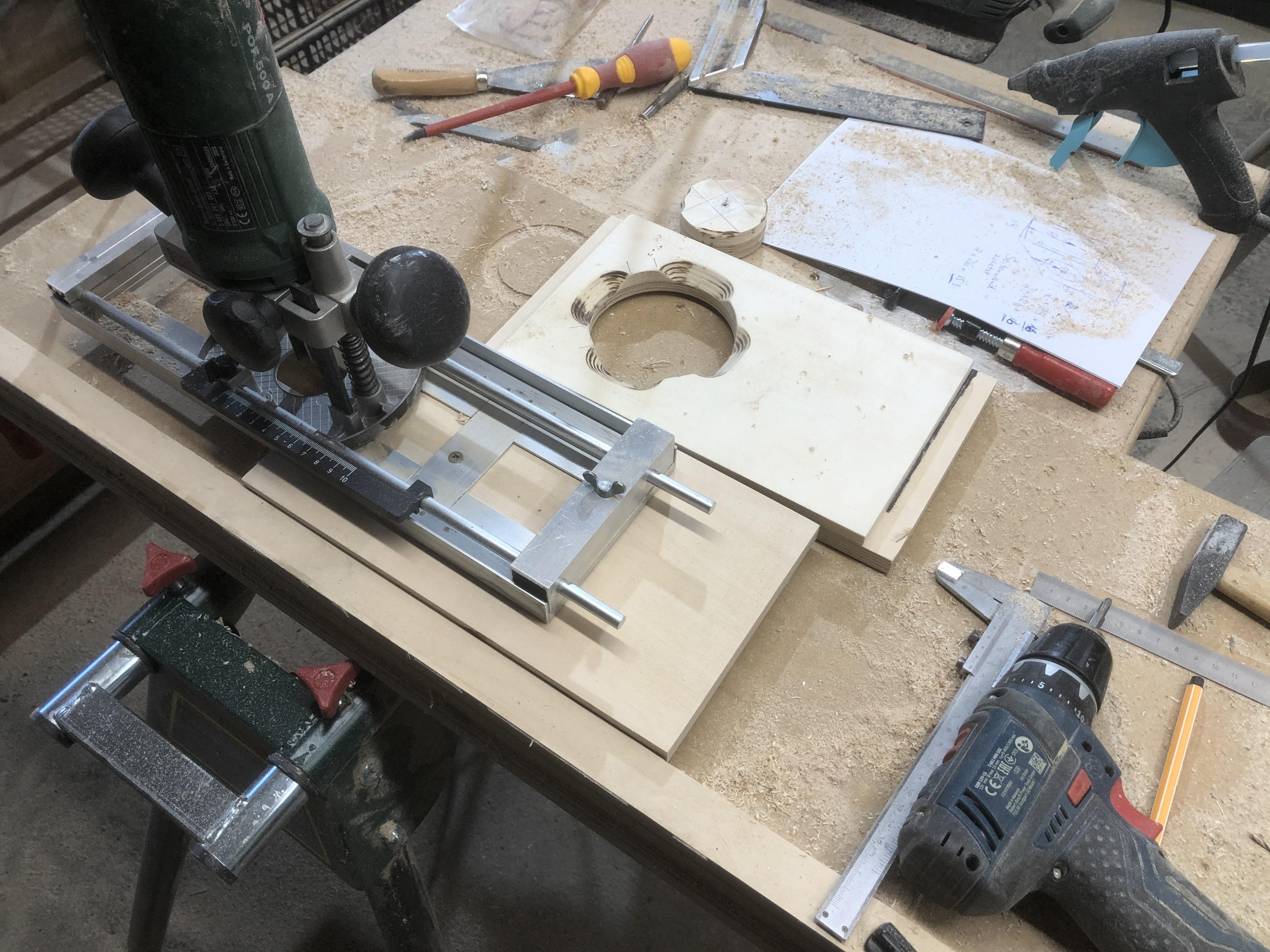

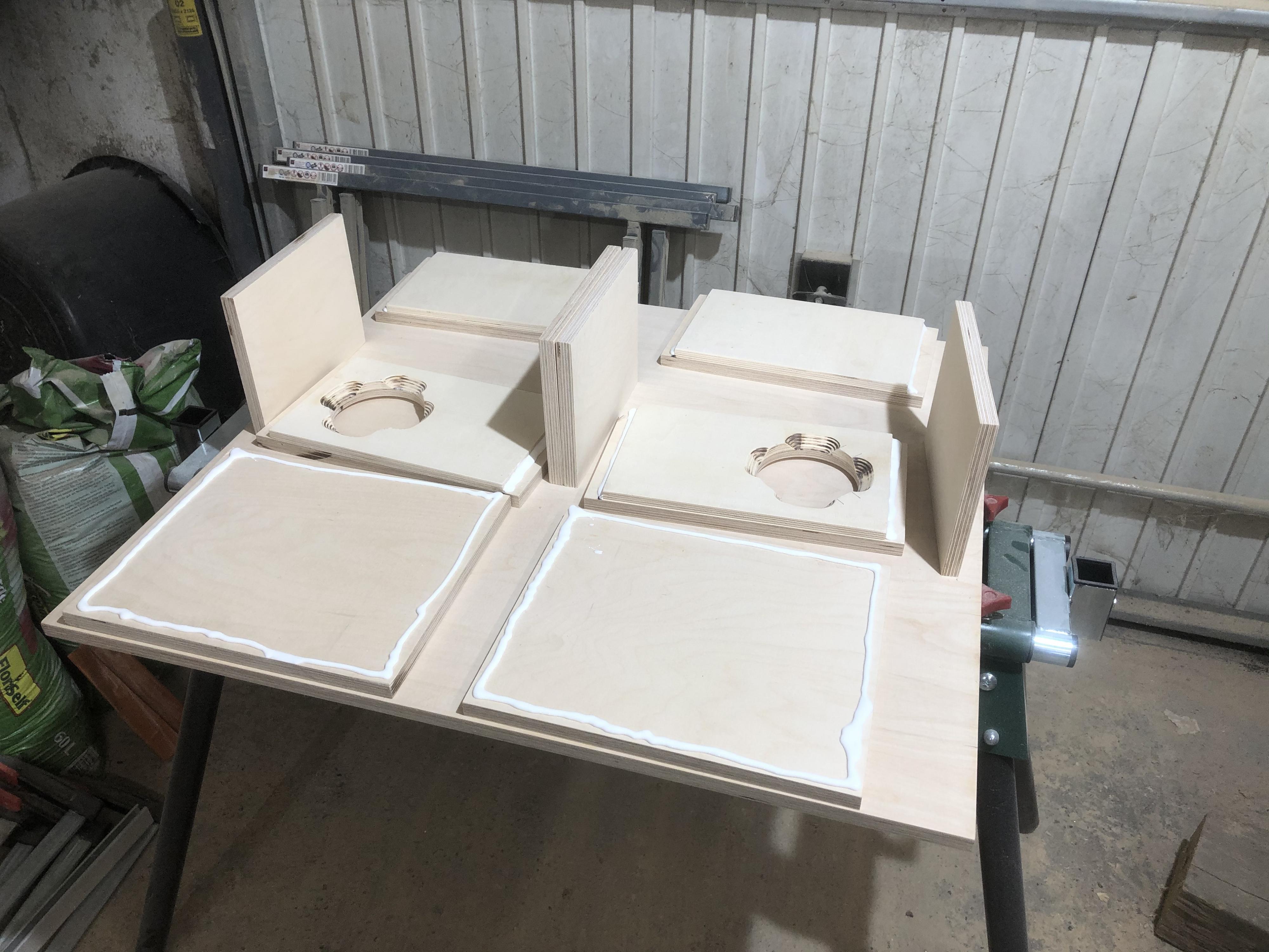

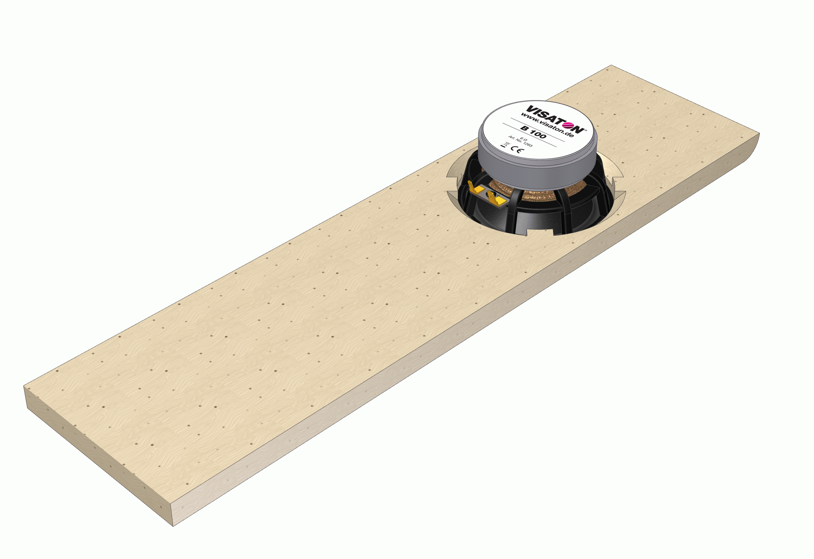

    Beeindruckendes Konzept. Daumen hoch! Vergiss bitte die Fasen auf der Rückseite der Ausschnitte der Chassis (speziell der Mitteltöner) nicht. Hier das Beispiel unserer Solo 15:
    Klicke auf die Grafik für eine vergrößerte Ansicht Name: solo15_front_180420_0.gif Ansichten: 0 Größe: 413,6 KB ID: 716585
    habe ich jetzt mehrmals gemacht! ist etwas mehr Aufwand, aber lohnt sich.
