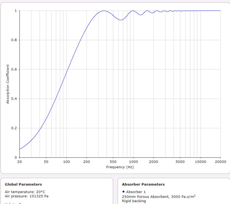

                                Ich musste feststellen, dass man mit zwei Kindern und einem Wohnungsumbau nicht mehr wirklich viel in seinem Kino macht.
                                Da ich jetzt langsam mit der Wohnung in einen Zustand komme in dem die Frau auch wieder glücklich sein kann, spinne ich schon mal ein bisschen mit dem Kino weiter. Endlich wieder was bauen was Spaß macht.
                                Mein SBA soll nun sein Gegenstück bekommen und endlich zum DBA mutieren. Ich bau das ganze jetzt einfach hinter das vorhandene Regal. Alles andere schaff ich zeitlich nicht. Den Bass dürften die paar Bücher nicht interessieren.
                                Zuerst wollte ich es wieder viel zu kompliziert machen und alle Chassis einzeln schalten können um ein bisschen experementieren zu können. Aber wenn ich ehrlich bin habe ich ja kaum Zeit das DBA zu bauen, mit Wochenlang rumspielen ist dann sowieso nichts.
                                Vor zwei Jahren sollten es 8 Lautsprecher werden, nun werden es 18 Lautsprecher. So kann ich das DBA theoretisch bis fg=200Hz betreiben. Zwischen die Subwoofer kommt Dämmwolle. Welche ab 200Hz optimal dämpft. Angedacht ist später eine weitere MiniDSP zu holen und ein weiteres Setup für Stereo zu konfigurieren. Bei dem das hintere Array bis 200Hz mitgeht und das vordere Array dann bei 400-500Hz von den Fronts getrennt wird. Nur so ein Gedanke. Wie das klingt wird sich dann zeigen.
                                Als Chassis für das hintere Array habe ich das JBL Stage 1210 gefunden. Dies soll nach einigen Forumsbeiträgen und nach meiner eigenen Simulation am besten zu meinen Peerless in der Front passen. Die Gehäuse werden alle ca 65 Liter Netto haben (Innenmaße 466mm x 716mm x 200mm).
