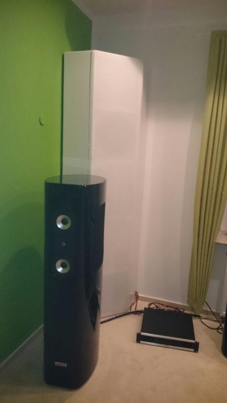

      habs nun eingestellt... uffff
      also ich war ja schon überwaeltigt aber nun..
      die Voxen harmonieren. Ich habe oberhalb von 25hz bei Frequenz tests mit voxen eine verdopplung des pegels. Die Frequenzen heben sich also nicjt auf :-)...
      Ansonstn... das übliche Türen bewegen sich... meine Partnerin war oben und meinte das die Tür im raum auch da in bewegung riet.... :-)... ohhhh man... Pegel ist mehr als genug da... der Frequenz bereich ist erfolgreich von ca 23-25Hz auf 15 herabgesetzt worden.
      Kurz voller Erfolg :-)

            Oh ja...
            leider war star trek nun nicht der beste film dafür:-(.
            Am Verstärker ist der Limiter an. Der sub koennte etwa mehr aber so bleiben die tiws auch heile. Bei Basstesrs oder Musik mit Sub haut es einem die Ohren raus also mehr als genug trotz limiter.
            sicher kommen noch die richtigen Filme. Denn bei star Trek fehlten die tiefsten Baesse. Das konnte der Heco so auch...
            Nur eine Scene. Eintauchen zum ersten mal in die Rote Materie ca Minute 47 da war die Hose am vibrieren Druck aber man hat nix gehört tippe auf 18-20Hz.

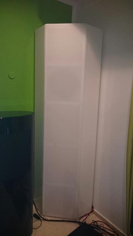

              Tadda.... auf dem Bild sieht man es doller durchscheinen als es ist. Ich finde es mit irgendwie dezent :-) und gut

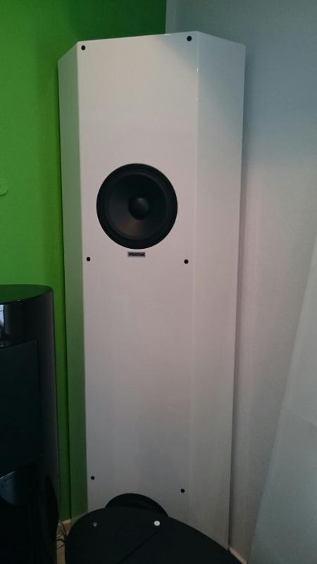

                  Hier nochmal mit den Schildern... danke nochmal an yoogie :-)...
                  Da meine Handycam defekt ist hats so lange gedauert..... wenn ich mal dran gedacht hatte war meine Freundin samr ihrem Handy auf der Arbeit etc.. in letzter Zeit hält es immer her.... auch bei den Fotos der Hifi Racks hab ich den Tl immer vergessen.
                  ja silencer das sagen mehrere freunde das er unscheinbar wirkt.... er wird oft bichtmal als Lautsprecher wahrgenommen. ..
                  mit netz dezent ohne Brutal.... ich mag beides...
