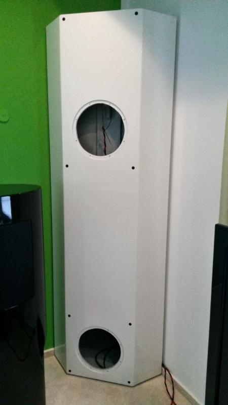

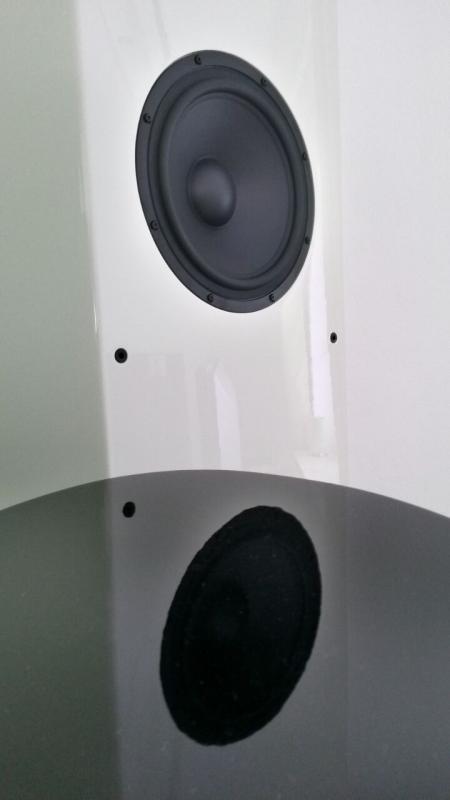

baesse sind bestellt. Tiw 300 ubd die Spezialschrauben. Endstufe muesste auch bald kommen Visaton Embleme sind ja auch soweit "save" fehlt noch ls Kabel ubd nen 2-3m chinch :-).
TL SUB MK II (Extrem) Eckversion
Haha ja... Lt/crafter groesse.
baesse sind bestellt. Tiw 300 ubd die Spezialschrauben. Endstufe muesste auch bald kommen Visaton Embleme sind ja auch soweit "save" fehlt noch ls Kabel ubd nen 2-3m chinch :-). -

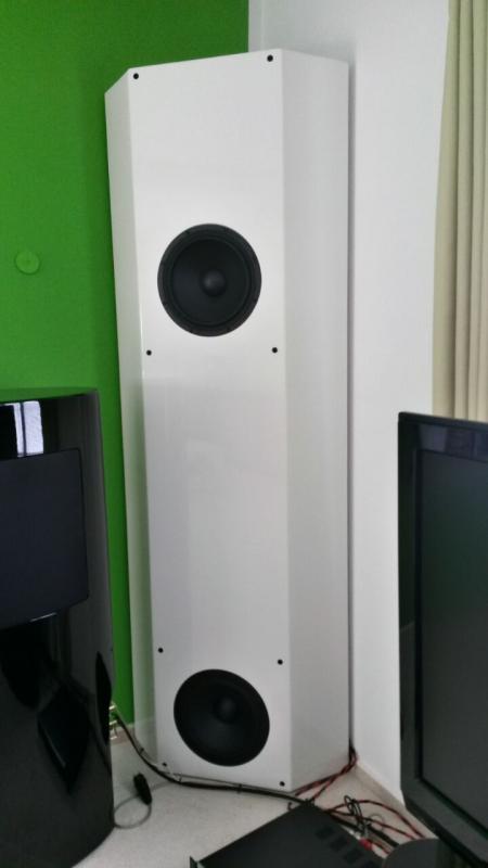

Soeben ist der zweite img sta 800 eingetroffen :-) und die Baesse sind versand.
nunja... wie gesagt der tl parallel geklemmt an einer Endstufe oder blos nicht :-S??Kommentar

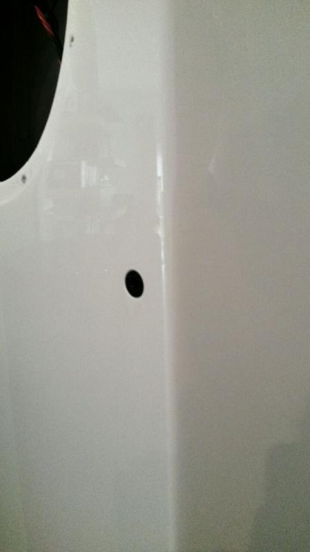

Der Lackierer ist fertig . Die Bässe noch immer nicht versand grrrr..
Bilder gibts dann vllt heut abend je nachdem ob ich ihn abgeholt bekomme. Nunja....
ufff ich sag mal in etwa kostet der Sub genausoviel wie eine der Lautsprecher.Kommentar

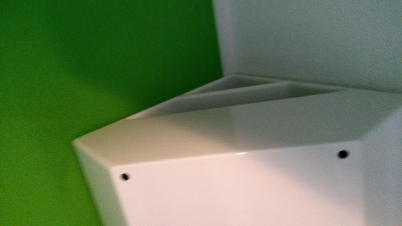

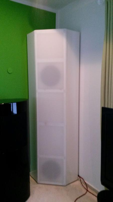

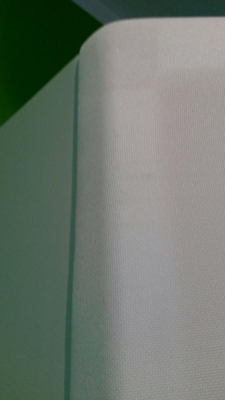

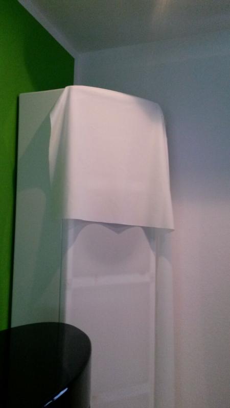

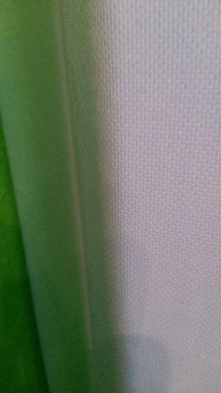

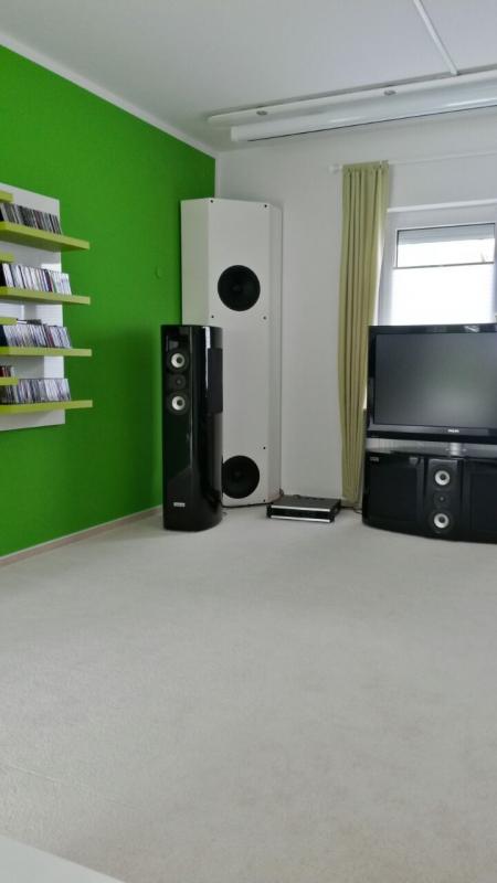

So schaut es nun aus :-)... es folgt noch eine zweite Lage Stoff
leider ist der Spannrahmen irgendwie etwas größer nun als das Gehaeuse :-(... nach beratschlagung mit meiner besseren hälfte bleibt es nun dabei.
Auch fehlen noch die Visaton Embleme.

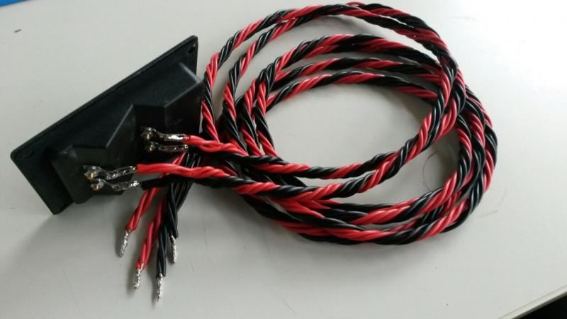

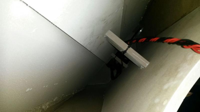

Als Anschluss und innenverkabelung gibt es 2x3x1,5mm2 verdrilltes Kabel.

Kommentare sind natürlich gern erwünscht. Aber er ist ja noch nicht ganz fertigKommentar
Also ich persönlich würde den Rahmen weg lassen, fände es schöner. Irgendwie wirkt der Rahmen mit den Streben so unruhig? Vielleicht ändert sich das aber ja noch mit der 2. Lage Stoff?
Ansonsten schöne Arbeit und viel spaß damit.Fun is not a straight line!
MfG LarsKommentar
Das Unruhige sollte dann weg sein. Weniger ist mehr deshalb verdecken die tiws :-).Kommentar
Wow, was ein Monstersub und ein extra großer Aufwand mit der kostenintensiven Lackierung. Gefällt mir gut in dem glänzenden Weiß!
Da finde ich den Abdeckrahmen nachteilig.
Oder wenigstens noch zwei Lagen Akustikstoff drüber, damit es homogen aussieht.

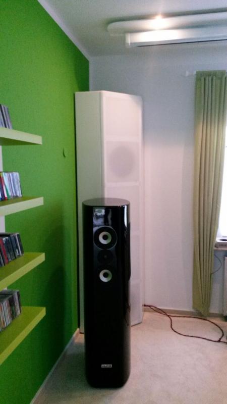

Hallo Timo, Respekt für diese Leisteung aber wie Lars der 1. schon schreibt würde mir auch die Streben nicht so gut gefallen,man hätte auch den Sub eventuell auch in den Raum integrieren können etwa http://www.thomasdesign.de/galerie_lautsprecher.shtmlKommentar
Der tl in deinem Link top.... haette ich das vorher gesehen haette ich den rahmen auch kleiner gemacht und das gehaeuse vorgezogen an den Seiten. Nun ists zu spät aber trotzdem is mein tl gut geworden...

ja schwarz waere nicht gegangen dann waere die vox verschwunden :-)Kommentar

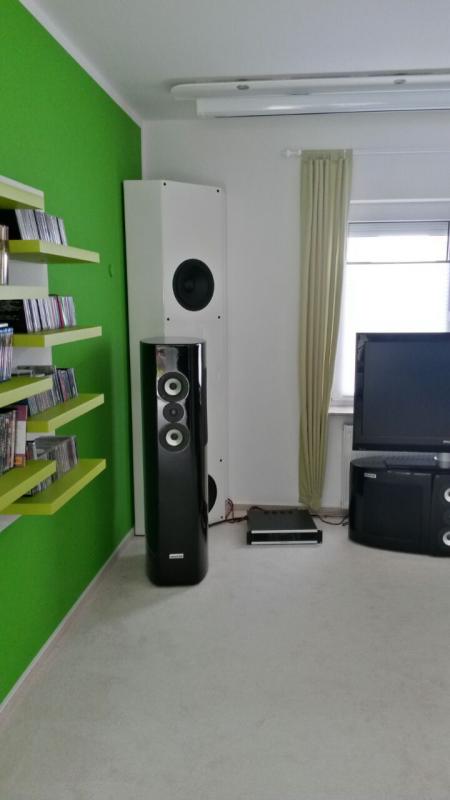

Tadda..... ohne netz richtig lecker... aber mit halt nich so protzig. Nunja mal gucken.. nun fix duschen essen und rum probieren.. bin gespannt:-)Angehängte Dateien- IMG-20150519-WA0053.jpg (25,9 KB, 724x aufgerufen)
