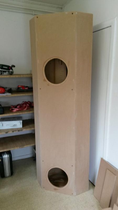

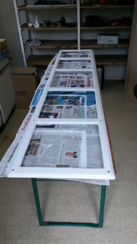

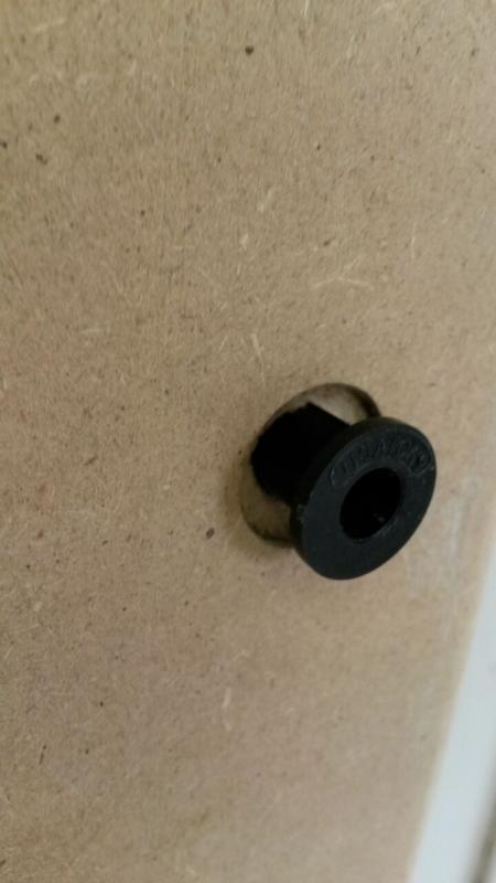

          Kleines Update.
          Rahmendübel sind eingebohrt und versenkt. Spannrahmen ist einmal lackiert, muss nochmal geschliffen und ein zweotes mal Lackiert werden. Sub ist soweit gespachtelt und fertig für den Lackierer. Morgen o. übermorgen wird dann mal probiert was er kann :-)

              Review ersteindruck TL SUB MK II
              Es drueckt einem die falten regelrecht aus dem Sack... die pendellampe überm Esstisch hing mal eben schraeg und tiefbass, 10-50hz WOW..
              Der heco is erst ab 27Hz dabei.. der TL ab 10 man spuert den Druck die Hose vibriert die Brille auf der Nase meiner Freundin Vibriert usw...
              Bei 20hz und weniger merkt man den druck im Raum. Alles will irgendwie weg vibrieren die Zimmertuer die vitrine und die Aussenfenster finden gefallen daran zu schwingen.
              In filmen gibt es tiefe toene die vorher nicht da waren. Besonders in scenen bei Krieg der Welten und Battelship beim abschuss der Alienwaffen. Vorher war das zwar da aber joa nun spuehrt man den Abschuss, denke er liegt bei 22hz der Ton.
              Black Musik.. ok normal hört man Musik ohne Subwoofer aber bei Black, da ist bei 25hz Ende im Titel... aber da ist es der moegliche Pegel der einfach mal begeistert. Ich muss auch wieder zuegeben das auch der TL Sub an der SItzposition wie auch der Heco am lautesten ist :-). Die standboxen sind ohne baesse und das merkt man aber der tl drueckt so gewaltig das man denkt es laeuft viel.
              Der heco is gut und kann auch.
              Der tl ist in der mk II version ebenso schnell kann tiefer und schätzungsweise 3 mal so laut. Er klingt saftiger und ist bis auf im max Pegel prezise sauber und lecker, 2db zuviel und er Klopft im bass das ist aber top... erst kurz vor ende verliert er die Klangqualitaet.
              Trotz des grossem Bassreflex Kanals hoert man unter 25hz bei nur Subwoofer test nahe des grenzbereiches luftgeraeusche. Der Heco hat diese eher und schon weit vor seinem Pegel maximum.
              Der tl sub ist 5mal so gross wie der heco hat 3mal soviel watt rms (600) und hat die doppelte Membranflaeche und kann das dreifache im Pegel.
              Ich denke WOW .... vllt ginge mehr aber eigentlich ist das schon sehr krass. Bei Filmen erreicht man den max Pegel niemals da gehts um den Tiefgang... bei Musik naja auch eher weniger... aber man koennte...
              VOLLER ERFOLG und ein muss es mal erlebt zu haben
              Ich werde nochmal berichten, der TL kommt kommende Woche zum Lackierer und sobald der Heco verkauft ist gibt es 2 TIWs dazu. Bespannstoff für den TL hab ich bestellt.
              Optisch ist der TL nich der Hit aber in Weiss mit dem Bespannrahmen davor wird er dezent und sich gut fügen.
              Ich bin sehr erfreud über das Ergebniss und verstehe jeden der einen hat ode rkennt begeistert ist.
