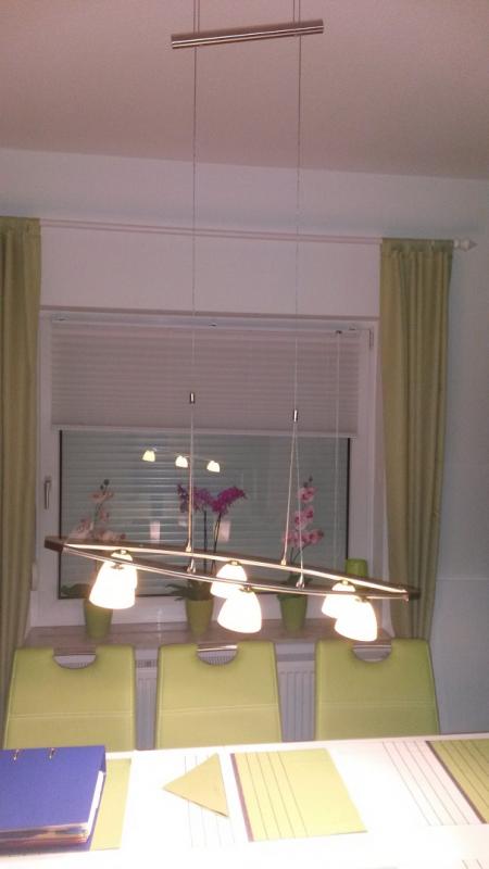

          Anbei auch ein Bild von meiner Esstischlampe brrrr.... die hängt zwar nicht im direkten Bereich aber joa... hahaha..
          Gestern bin ich bei 10-30 HZ nochmal weiter gegangen... die Wohnzimmer Tür war ran nicht zu un dist einfach aufgegangen..!!! HAHAHA....
          Und achja so eine TL hört man wirklich im ganzen Haus.... und zwar die Tiefen Frequenzen seh rdeutlich ....

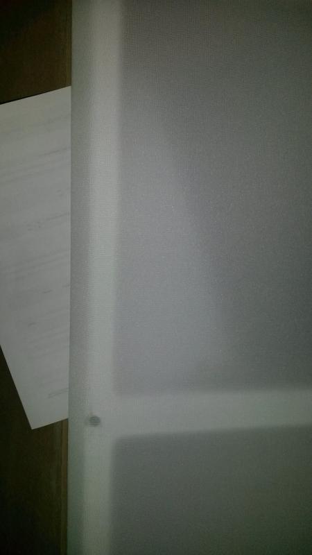

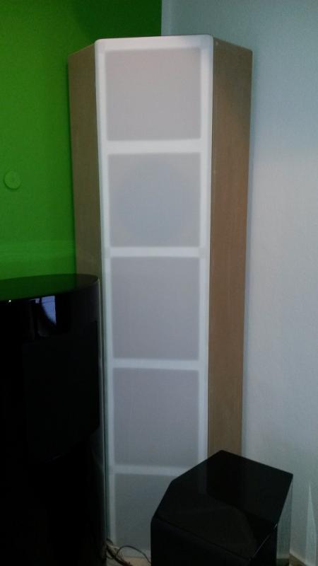

          der Spannrahmen ist fertig. Die Rahmendübel im Rahmen sind drin, er ist Weiss lackiert und der Akustikstoff ist drauf.
          Wenn der Sub Weiss Ral 9010 Hochglanz ist schimmert es nicht mehr so dunkel durch den Stoff, auf einem Bild habe ich ein Stück Papier hintergelegt.
          Die Löcher der Rahmendübel habe ich nun auch noch nachträglich versteckt auf einem Bild sieht man das es nun nicht mehr auffällt.
          Sollte mir das Ergebniss dennoch nicht gefallen kaufe ich noch einmal den Stoff und beziehe den Rahmen ein zweitesmal. Ich habe es getestet mit einem Rest, zwei Schichten bringt ein nahezu sicht undurchlässige Fläche. Man sieht hat woh der Rahme "verstrebt" ist.

          Achja... dank des Spannrahmens wirkt der TL Zierlicher... und di eTIW verschwinden.... bis auf die GF und die TIW XS finde ich die Bässe der alten/neuen TIW serie nicht die schönsten
          Der TL wird ja auch weiss um der Vox nicht di eShow zu stehlen. zudem soll der TL nicht zuviel auffallen auch wenn er wie immer Schick wird.

            Ich wüsste nicht wie der TL-Sub deiner restlichen Anlage die Show stehlen soll und ich mag weiß!!!

              Wenn der TL Schwarz w#re fällt di eVox davor nicht mehr auf.
              Naja dezent ist oft besser haha... bei mir sind alle TIW 300 versteckt...
              hätte er das Design vom 250xs wären sie sichtbar geblieben damals...
