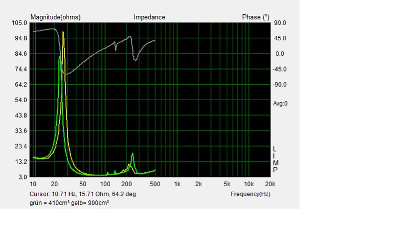

    Mir hat es in den Fingern gejuckt welche Auswirkung sich zeigen, wenn die vordere Kammergröße (von 900cm² zu 410cm²) verändern wird. Da die Mittelteilbrettchen an meinem Dipol-SUB nur mir Lammelos befestigt ist und ich den Dipol nur verschraubt habe, konnte ich schnell mal einen Test durführen, wie sich eine Verkleinerung der Kammergröße auswirkt. Ich hab mit Arta eine Impedanzmessung gemacht , seht selbst, wer fragen dazu hat, versuche ich zu beantworten . Man kann´s auch mit AJ Horn simulieren....................................

                    hallo volker, tut mir leid dass ich nochmals nachfrage, ich bin farbenblind, kein witz, ich kann grün gelb rot und braun nicht auseinanderhalten, welche kurve ist welche? ... gruß timo

                      Da können auch andere helfen.
                      Bei 30 HZ der höhere Peak ist gelb, links davon der niedrigere grün. Der grüne ist dafür bei 250 der höhere.
                        • 11133
                        #236
                        somit hat die kleinere kammer die niedrigere Reso, mich würde dann noch die amplitudenmessung im direkten vergleich interessieren, gruß timo

                          #237
                          Hallo Timo
                          ich habe es unten an der Messung beigeschrieben, Kammergröße grün =410cm² gelb =900cm²
                          grrrrrr.......SPL- Messung kann ich nicht mehr vergleichen, hab schon beide Subs umgebaut.
