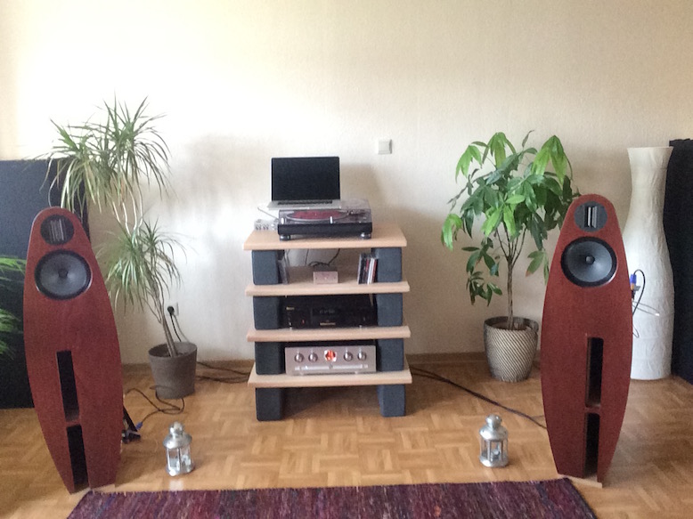

    Da es bei uns heute schneit und ich frei habe, bzw nicht heute nichts großartiges ansteht, hab ich mich doch mal dran gemacht den MHT12 aufzuschrauben und ihn mal als Dipol auszuprobieren. Es wurde die Kappe hinten abgeschraubt, der Schaumstoff und die Watte rausgeholt.
    Hier mal die Messung: Alles in 50 cm Abstand
    Pegel sind nicht kallibriert, mikro aber schon.
    Bisher habe ich an der Frequenzweiche oder im EQ keine weiteren Änderungen vorgenommen. Alles beim alten.
    Hab auch schon 2-3 Stücke damit gehört, das erste was mir aufgefallen ist, das der Hochtöner nicht mehr so Ortbar ist wie vorher, dennoch steht auf der Bühne alles weiterhin auf seinem Platz.
    Bisher finde ich es ganz okey

      Er hat´s getan
      Aber ist da wirklich so ein Pegelunterschied zwischen offen und geschlossen? Kann doch eigentlich fast nicht sein.

        Nein, das nicht das ist nur der anzeige geschuldet! Das ist nur der übersicht halber!

          Das Ergebnis ist überraschend gut! Wenn es sich weiterhin klanglich bewährt, dann sichere die Kabel und sorge für einen Staubschutz hinten. Bitte nicht an den Lötstiften löten. Da könnte was kaputt gehen. Also nicht die dicken Kabel direkt anlöten!

            Ja das hab ich noch vor. Aber erstmal wird ausführlich gehört. Das mit den Kabeln hatte ich eh vor.
            Könnte man da vll einen dünnen Stoff hinten drauf spannen? Wäre das eine Staubschutzmöglichkeit?

              Ein dünnes Vlies aus Synthetik geht auch.

                  Mir kommt es aber jetzt so vor, als ob der HT schon lauter ist als vorher. Werde ihn nochmal 2 db zurücknehmen.

                    Als Dipol hast du mehr Diffus-Pegel, das wird es sein. Und wie BR wird ja auch der hintere Schall genutzt, der sonst absorbiert würde.

                      Ich hab jetzt die letzten paar Tage mit dem offenen MHT12 gehört. Irgendwie ist mir das Klangbild jetzt doch ein bisschen zu sehr difus. Ich mag es wenn das Klangbild direkt zwischen den Boxen steht, das hat es aber nicht mehr wirklich als der MHT12 offen war. Es war zu viel Hochton im Raum. Ich habe erstmal wieder alles zurückgebaut!

                                Die Bedämpfung des MHT 12 ist hinten unter der Kappe ziemlich unkritisch. Wenn das nicht so wäre, hätte ich squeese mit aller Kraft gehindert, die Kappe abzuschrauben.
                                Übrigens finde ich die B 200 Orgue auch super, ein ganz außergewöhnlicher Lautsprecher!
