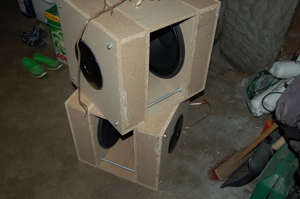

                              Die Dipol- Subs mit 15" Chassis sind soweit spielbereit und ziehen gleich ins Wohnzimmer und müssen bei Oblivion- Szenen herhalten. Das Brett für den B200 und RHT12s kommt dann nächste Woche an der Reihe......................
