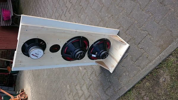

        Die erste ist fertig die zweite muss noch der Fuß trocknen und die Chassis einbauen .
        Gruß, Volker

              egal wegen Sonntag, hat heute Spass gemacht und nachher werde ich mir die Dipole auch anhören.
              Hier die Imp Messung:
              An der Messung mit dem Schlitzt ist ein kleiner Höcker( Störung), ob die nun von dem Schlitz kommt weiß ich noch nicht, es könnte auch eine Reso der Schallwand sein. Die Schallwand ohne den Schlitz zeigt diese Störung nicht, sie ist aber auch ohne die Bretter für den Schlitz, viel Wabbliger. Jedenfalls gibt es durch den Schlitz eine Luft last und daher eine minimale Absenkung der Resonanzfrequenz.................................. ....................
              Gruß, Volker

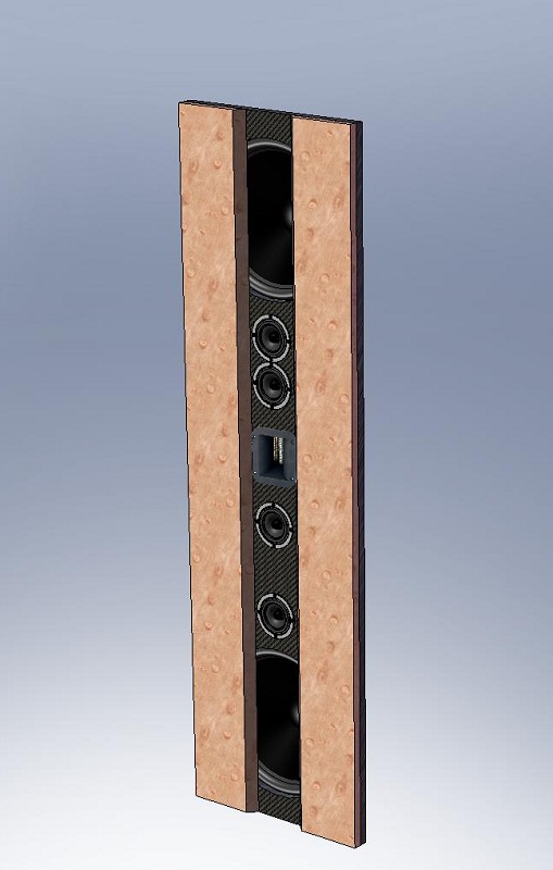

                  Mich juckt´s echt ein bißchen in den Fingern, zumal ich schon lange mal was mit OB machen wollte. Das Design finde ich einfach elegant. Bei mir könnte das in etwa so aussehen:
                  Oben und unten W400S, dazwischen B80 in Golomb Anordnung und ein Bändchen mit Waveguide
                    • 15.02.2012
                    Schön zierlich Was bewirk denn die Golomb Anordung bei den B80? Mach das ganze dann doch gleich noch im Stil der Pentaton so das die Abstände der B80 zum Ohr gleich sind
                    Wie Hoch wäre das Ganze denn? Sieht riesig aus!
                      https://de.wikipedia.org/wiki/Golomb-Lineal
                      Dadurch, dass kein Abstand 2 Mal vorkommt, ergibt sich eine recht homogene, breitbandige Absenkung unter Winkeln, nicht der typische Kammfilter, den man bei äquidistanten Anordnungen erhält. Find ich irgendwie charmant.
                      Die Pentaton´sche Krümmung ist hier nicht nötig. Die Breitbänder sind ja nur über ca. 0,7m verteilt und laufen nur von ca. 200-3000 Hz. Bei der Pentaton sind sie über 1,6m verteilt und laufen fast über den gesamten Frequenzbereich zusammen. Da machen ein paar cm einen deutlichen Unterschied.
                      Das Ding wäre ca. 160cm hoch und 46cm breit. Dafür aber nur 4cm tief
                      Ich bin nur etwas traurig, dass ich nicht alle meine 8 Stück W400S unterbringen kann

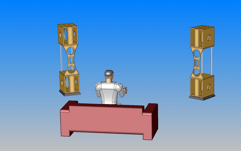

                      EDIT: Zum Thema 8 W400S hatte ich vor einigen Jahren schonmal eine nette Idee
                      Zuletzt geändert von zxlimited; 14.03.2016, 15:55.
                        • 2334
                        Die letzte Idee muss ich mir merken!
                        Welche chasis hättest du da eingesetzt martin?
                          Nett, ne?
                          Das ist der Plan für meine 8 W400S. In der Mitte sind 2 B200 und ein ziemlich großer AMT
