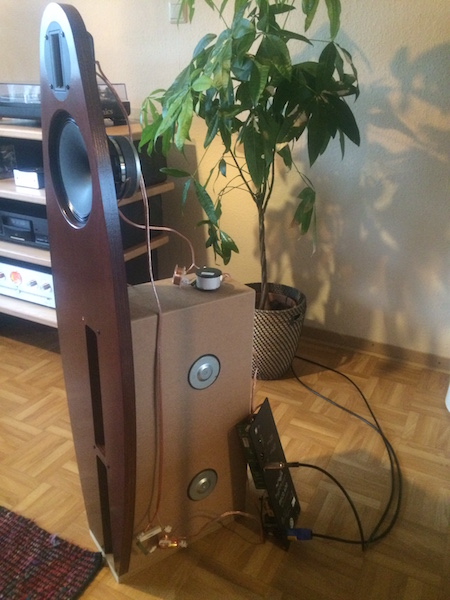

              Heute morgen sind die Module gekommen.
              Ich hab erstmal alles nur so eingestellt wie ich es vorher schon in Boxsim simuliert habe. Dazu noch grob ein paar Raummoden glattgebügelt.
              Vorerst bin ich ganz zufrieden mit dem Ergebnis, obwohl ich glaube das da Abstimmungstechnisch noch was geht. Das messen eines Dipols ist im eigenen Raum gar nicht so easy, da ja nicht nur die Raummoden mit dem Messabstand zunehmen, sondern der Frequanzgang des Dipols an sich auch noch ändert. Mit geringem Abstand alles auf achse messen, glattziehen und dann die Filter drüberlegen ist also nicht. Das Bereitet mir noch etwas Schwierigkeiten.
              Was mir aber direkt aufgefallen ist, das der Bass jetzt noch knackiger geworden ist, dasurch dass die Bässe ja jetzt direkt an der Endstufe des Moduls hängen.
              Zum Hypex PSC 2.400 kann ich bisher nur so viel sagen das es ein echt geniales Teil ist. Die Software hat zwar ein paar macken, aber an sich funktioniert das echt wunderbar, ich bin beeindruckt.
              Zuletzt geändert von squeeze; 11.02.2016, 22:08.
                • 2335
                #172
                Jetzt weiß ich woher der Peak kommt. Ich hab die Mitteltonweiche verkehrtherum angeschlossen. Also den Verstärker da wo der B200 hängen sollte und den B200 da wo der Amp hängen sollte. Hab das mal simuliert und man erkennt sehr deutlich den gemessenen Peak. So eine Dummheit aber auch.
                Ist mir grad eben aufgefallen als ich einem ganz anderen Thema nachgehen wollte. Und zwar hab ich eine tiefe Senke bei der Trennfrequenz vom TT zum MT bei 140Hzbei der RECHTEN BOX.
                Wenn ich nun den TT umpole wird die Senke nicht ganz ausgefüllt aber die Senke ist weitaus geringer. ABER: Dadurch ist ja dann ein TT verpolt. Das versteh ich irgendwie nicht. Habe die Anschlüsse eben gecheckt und da passt alles. Weiß da jemand Rat, oder ist das nur der Dumme Zufall einer Raummode auf genau der Trennfrequenz.

                      #175
                      Ich würde sagen, ich habe vorerst fertig!
                      Heute hab ich noch die letzten Schliffe an den Raummoden gemacht, aber jetzt passts echt richtig gut.
                      Zu erst hab ich den Hochpass erstellt, die letzten Welligkeiten des B200+MHT12 beseitigt und einen Highshelf Filter benutzt, der den HT ab 4Khz um 2 dB zurücknimmt:
                      Boxsim:
                      Hypex Filter Designer:
                      Danach die Dipol-Entzerrung und den Tiefpass für die Bässe erstellt.
                      Am ende wurde noch der Pegelabgleich und das Delay für die Bässe eingestellt.
                      Das kam dann später bei der Messung am Hörplatz heraus bei raus.
                      Rechts:
                      Links:
                        • 2335
                        #176
                        Man sieht, das der Raum noch ganz schöne Sauereien macht.
                        Durch setzen einiger PEQ´s ging das aber gut in den Griff zu bekommen.
                        Links:
                        Rechts:
                        Als letzten Schritt hab ich dann noch einen 4,5dB EQ bei 26 Hz gesetzt, um die Box nach untenhin noch ein bisschen abzurunden.
                        Jetzt muss ich nur noch die Gehäuse fertig bauen und das Einbaumodul auf das Dipol-Gehäuse freimeln. Bzw denke ich das ich das Gehäuse neu baue.
                        Fazit:
                        Ich bin bisher sehr beeindruckt von der B200Orgue. Stimmen und Instrumente kommen sehr sehr natürlich rüber (B200 Halt).Durch die Tiefe Trennung zum TT und die HOhe Trennung zum HT wurde der Beste teil am B200 immernoch perfekt und nur oben und unten wo er seine "Fehler" hat ergänzt. Der Hochton ist glasklar und ultra feinzeichnend. Die bässe kommen jetzt noch eine ganze Ecke knackiger rüber als vorher mit den Spulen im Signalweg. Das Klangbild ist sehr sehr homogen, jedes Instrument findet seinen Platz auf der Bühne. So genau hatte ich das vorher noch nicht bei mir daheim erlebt. Bisher bin ich rundum zufrieden und jeder der in der Nähe PLZ63...wohnt kann gern mal vorbeischauen.
                        Ich bedanke mich bei den vielen Helfern, Martin, Jörg, Friedemann und Fosti die mich bei der Arbeit unterstützt haben. Ihr habt mir echt gut zur Seite gestanden. Ohne euch wär das nicht realisierbar gewesen. Ich hör jetzt erstmal Musik.
                        Zuletzt geändert von squeeze; 13.02.2016, 16:56.
