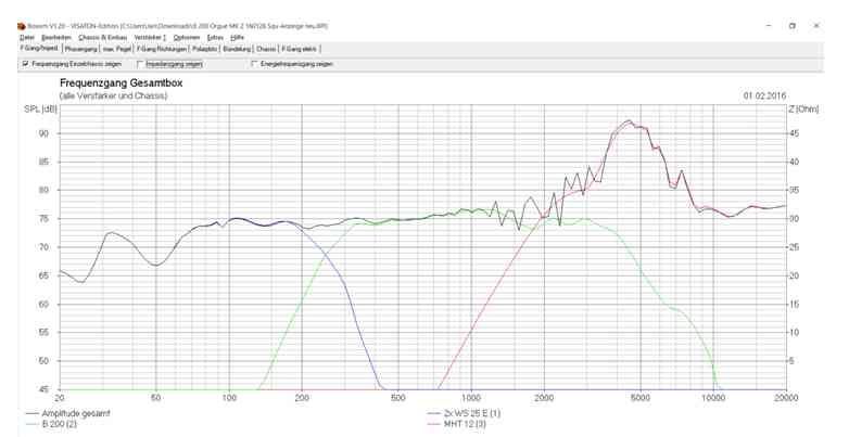

    @squeeze, das ist die Simulation, wenn man die MHT12-Chassisdaten einfügt und die Felder die im Original auf den Wert 0 stehen mit dem Wert 1 belegt werden.

        Das habe ich gestern schon mal gemacht, das verbiegt aber nur den Fgang des MHT12, der Buckel ist aber beim B200 zu finden. Der Fgang vom MHT12 sieht wunderbar aus. Ich mach nachher nochmal Messungen.

        Kannst du vll was zu dem Buckel bei 4 kHz sagen?

          Der Buckel tritt doch exakt bei der Trennung auf?
          Da ist wohl eine Überlappung beider Chassis die Ursache, teste mal die Bauteile und/oder ändere die Werte.

              Hier mal eine Messung aller einzelner Chassis und der Summe 1 Meter Abstand!
              Unten Angehängt die aktuelle Weiche!
              Hier habe ich jetzt den 1 Ohm Widerstand vor dem Kondensator im B200 Zweig gegen einen 3,3 Ohm Widerstand getauscht. Jetzt sieht die Sache schon besser aus.
              Der B200 ist ab 1,5 Khz aber noch etwas zu leise, das müsste man irgendwie noch hinkriegen. Ich habs aber bicher nciht geschafft. Stimmen klingen irgendwie ein bisschen bedeckt finde ich, vll kommt es ja daher.

                    Schalte parallel vor den B 200 (4 mH + 20 Ohm in Reihe). Oder so ähnlich. 6 mH + 6 Ohm musst mal spielen. Was das mit der Phase macht, weiss ich nicht.
                    Dann ev. den TT etwas leiser und ev auch den HT regeln. Vieleicht gibt es eine bessere (passive) Schaltung, zumindest weißt du, ob die Richtung stimmt. Ich meine auch, dass um 300 Hz zu viel Pegel ist. Die walschaltung korrigiert das.

                      Schwierig... Ich finde aber die Weiche etwas extrem. Den ganzen Pegel nur über die dicke Spule am Anfang runterzuziehen, ohne Widerstände, das kann die Empfindlichkeit des Filters drastisch erhöhen. Wenn dann noch eine Impedanz- oder Phasenmessung nicht 100%ig exakt ist, könnte ich mir sowas vorstellen, obwohl es in der Simu nicht auftaucht.
                      Probier mal eine kleinere Spule am Anfang, und dann den Pegel mit einem Widerstandsnetzwerk runterziehen. Könnte sicherer sein.

                            Hier wäre noch ein grobe Alternative Weiche.
                              • 29039
                              #164
                              Eindeutig besser.
                                #165
                                Jo, aber mach doch endlich mal den Buckel zwischen 5 und 10 k weg! Sonst kriegt der MHT eine Schärfe, die ihm nicht gerecht wird.
                                Serienwiderstand auf 2,2, Parallelwiderstand auf 10 oder so, dann siehts schon besser aus.
