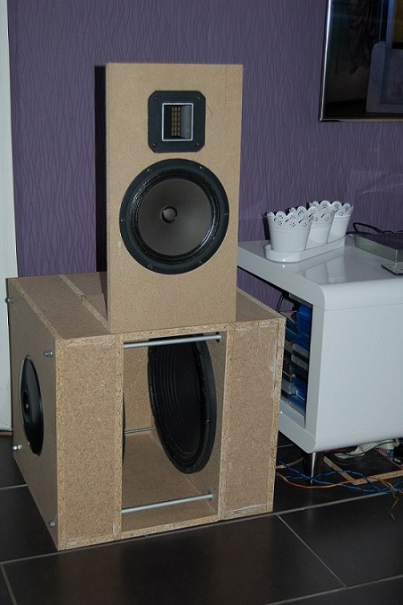

        meine Dipole sind nun fertig und stehen im Wohnzimmer. Angesteuert ist es vollaktiv über DSP, ein 6 Kanal Class D Amp, bei einer TrennFreq Bass/B200 (150Hz), B200/RHT12s (5000Hz). Mein Pioneer (AVR)dient ja jetzt als Vorstufe für die Dipols (Main LS) habe dann am Hörplatz alles einmessen lassen und höre damit erst mal eine Weile, ob mir der Dipol-Sound gefällt.

          Wieso hast du die mittenkammer so enorm groß gemacht? Du verschenkst Potential. Gruß Timo

            ich Filter ja Aktive, da sind mir die Passiven Bauteile nicht so wichtig. Ich hab 1/2 =SD genutzt, den weniger starken Pegel Anstieg durch eine kleinere Kammer (1/3 oder 1/4 = SD) kompensiere also einfach durch den PEQ im DSP. ich bin ja auch schon immer ein Freund von wenig Qe an Chassis und großen Schwingspulen, den Qt passe ich mir über einen Vorwiderstand an.

              Die dipole stehen ja fast press an der wand! Zieh die doch mal ein meter nach vorne!

                hab mir die LS nun gestern Abend angehört und noch ein bisschen mit der Aufstellung und dem DSP experimentiert. Wenn ich die Lautsprecher vorziehe, also mehr Abstand (ca.1m)zur der Rückwand gebe, kommt mehr Direktschall, der einzelne LS wird stärker ortbar, für mich ein no go. 40-50 cm vor der Rückwand ist da milder, aber für mich immer noch zu viel kleben am LS. Der Hochton vom RHT 12s ist extrem Feinauflösend, ich kenne keine Kalotte die auch nur ansatzweise so feine Details ans Gehör transportiert, einfach klasse. Der Sound von dem Dipol- Bass ist hier nicht so Dolle, besser wäre die Raumwandmitte, den Versuch kann ich aber abhaken, dann ist der B200 zu weit weg für die 150Hz Trennung. Alles in allen, ist es eine Erfahrung wert. Wer den direkten Sound an großen MT etwas abmildern möchte , kommt ohne Gehäuse Drumherum, diesen Sound ein Stück näher.

                          ich hab heute auf Wunsch die Hörplatzmessung gemacht und dann auch den Pioneer einmessen lassen, um mal zu schauen was er denn da so treibt/ ändert. Ich hab noch vergessen zu schreiben, dass der Abstand zur Rückwand hier bei 78cm (Vorderkante Schallwand)den besten Sound für meinen Geschmack da macht. Bei 78cm gibt es fast kein einrasten der Mittenabbildung, man kann seinen Kopf weit nach rechts oder links bewegen ohne großen klanglichen Veränderungen.....................da kommt Freude auf !!!! Die Senke, bzw.das fette Loch um 200Hz bekomme ich nicht weg, kein Delay, kein verpolen, nix klappt da. Macht mir jetzt auch noch nicht viel aus, denn so schlecht wie es da aussieht klingt es jedenfalls nicht. Nach und nach versuche ich den SPL noch weiter zu glätten, an der Dipol-Geschichte bleib ich erst mal dran.

                            Mechanic, ich glaube du verstehst da was falsch. Natürlich kann man einen Dipol auch parallel strahlend zur wand aufstellen, wenn der hörplatz aber dann im rechten winkel zum Dipol ist, hat man wegen der Dipol 8 überhaupt kein Bass. Also ist das schon richtig wie volker es macht.
