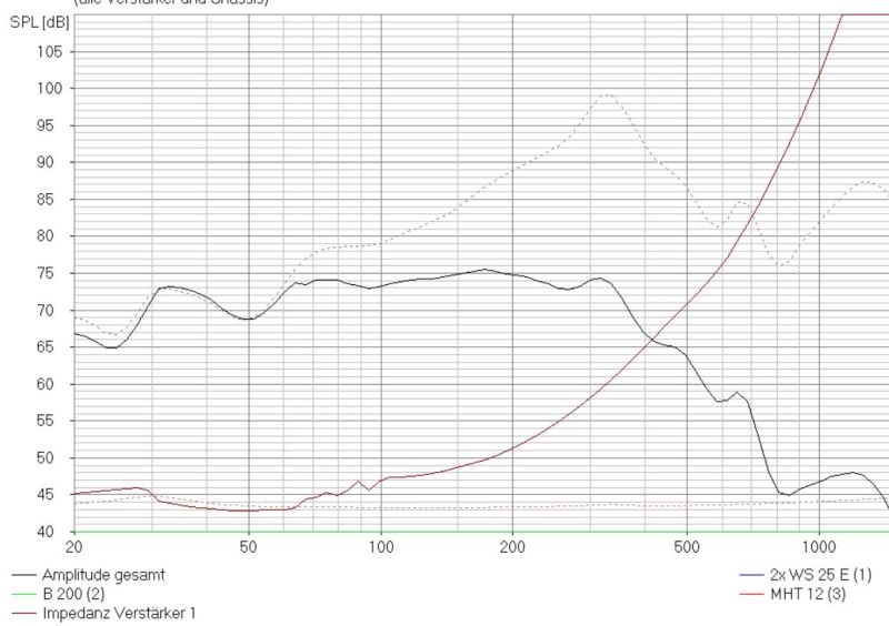

      Moin squeeze,
      ich habe mich mal an der passiven Entzerrung der beiden WS25E versucht --> 75dB Kennschalldruck:
      Viele Grüße,
      Christoph

        Zitat von squeeze
        Vll. kann ja der eine oder andere mal was mit simulieren. Martin?!?!?!
        Ja ja...
        Wie wär´s damit, so als Ausgangsbasis?
        Aber wo ist der Dipol-MHT? Und die Winkelmessung? Oder wart ihr nicht nett genug zum Frig?

          @squeeze, Danke, aber noch die Frage, wieso ist die zu simulierte Box angegeben.
          Gruß Richard
            #80
            Ach ja, sicher dass ihr den Hochtöner nicht verpolt hattet? Ich muss ihn nämlich in der Weiche verpolen, um ein sinnvolles Ergebnis zu erzielen. Das kann stimmen, vielleicht aber auch nicht... Die dicke Bose Endstufe invertiert doch, vielleicht habt Ihr einmal vergessen, bei der Phasenmessung umzupolen
              • 2335
              #81
              Gruß Richard
              Weil die Chassis in der "Zu simulierenden Box" gemessen wurden und nicht auf der Din Schallwand oder ähnliches.

                Zitat von zxlimited
                Ja ja...
                Den MHT haben wir mal offen gehabt und gemessen. Aber die Watte hatten wir dennoch drin gelassen, das war uns dann irgendwie doch zu heikel und da haben wir festgestellt, das es ganz schön zackig wurde.
                Die Winkelmessung haben wir dann schlichtweg vergessen.
                Meinst du wirklich man sollte den Dipolbass so hoch laufen lassen? Ich würde gerne den B200 so weit es geht ausreitzen, der kann doch die unteren Mitten viel besser als der Dipol. Oder was meinst du da?
                  #83
                  Ja, ich würde auch lieber noch 100-200Hz tiefer trennen, aber versuch das mal!
                  Zumindest so eben mal in 5 Minuten locker aus dem Handgelenk wollte mir das nicht so schön gelingen...
                    • 3204
                    #84
                    Ich würde ein teilaktives Konzept vorschlagen:
                    Der B200 muss um 25dB (!!!) abgesenkt werden und selbst der MHT noch um 14dB!! Passiv ist das fast unkalkulierbar und lässt schön viel Spielraum für "Bauteileklang"...
                      Maurice hat alle Messungen aller drei Zweige direkt hintereinander gemacht, auch die Phasenmessungen (ich habe nur aus der Entfernung zugeguckt). Die Phasenkurve lief wie gewohnt von "links oben" nach "unten". Deshalb gehe ich davon aus, dass korrekt gepolt wurde.
                      Übrigens, sauberer Übergang bei Deiner Simu vom B 200 zum MHT. Kompliment, Martin! Eine frühere Trennung vom Dipol-Bass zum B 200 wäre allerdings nicht schlecht,

                          Ich hab an Martins Wieche mal noch ein bisschen rumprobiert.
                          Sind jetzt im Bass mehr Bauteile geworden, aber vom Fgang ganz ähnlich, nur mit tieferer Trennung zwischen B200 und den 2 WS25E
                          @Volker: Siehste, da waren wir so beschäftigt den MHT wieder zuzuschrauben, das wir das gar nciht gemerkt haben.

                            Zitat von squeeze
                            Jaja, da war schwer was los heute morgen:-)
                            Falsch, ihr musstet ihn heraus schrauben, die Kappe musst weg.

                                Die Modifikation mit der tieferen Trennung ist sicherlich noch besser. Erstaunlich, wie schnell schon ein guter Vorschlag da ist!
                                Da die Impedanz nicht zu sehen war, habe ich die Anzeige in Boxsim geändert. Die Impedanz ist auch unkritisch.
                                Man könnte meinen, dass der Bass zu schwach ist. Das glaube ich aber nicht, weil beim Dipol im Messraum der "halbe Pegel" von den Keilen hinten verschluckt wird. Aber das muss man hören und dann urteilen.
