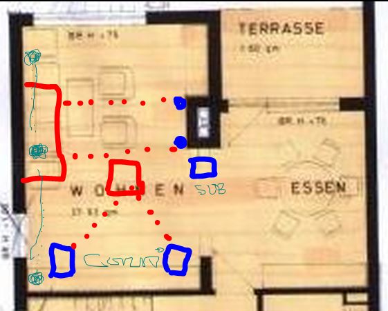

              Sicher könnte ich mir einen amtlichen Ripol bauen, aber was, wenn ich hunderte Euros investiert habe und der dann bei mir wieder versagt wie der Prototyp? Daher war meine Frage ja ganz allgemein nach Messungen von Ripolen am Hörplatz.
              Natürlich geht im Bass mehr als die Concorde, besonders, wenn sie wie bei mir CB ist. Es ging aber nicht um die Connie, sondern Subwoofer (von der Connie habe ich Messungen gezeigt, weil die vorhanden sind, meinen Sub habe ich nur provisorisch gemessen). Und ich kann /will den Sub nicht so hinstellen, wie es akustisch optimal ist. Im Nahfeld maß sich mein Ripol gut mit 6 dB Anhebung untenrum, etwa wie mein CB Sub, aber am Hörplatz hatte ich eine 15 dB Mode von 50-70 Hz, mit CB war alles innerhalb einer 5 dB Bandbreite. Das war das Todesurteil für Ripol bei mir an dieser Stelle. Es passt bei mir nicht. Wenn andere mehr Glück haben - prima.
              Rot sind die Hörplätze, Stereo und Surround ist getrennt, der Substandort sollte eigentlich perfekt für Ripol sein, nur zu weit weg.

                  Wie gesagt, der Platz für den Sub ist festgelegt, was soll ich da noch optimieren? Raummode war brutal und der Rest viel zu leise. Ich müsste also etwa 8 TT verbauen, um nur den Pegel zu erreichen, das wäre größer als mein jetziger Sub. Besser wohl nicht wegen Raummode, also käme noch ein PEQ und kräftiger verstärker dazu. Richtung und Abstand können nicht variiert werden, vor dem Hörplatz geht nicht, seitlich hatte ich mal mit CB getestet, ginge nur mit 2 und heftigem EQ.
                  Ich habe also nicht kapituliert, sondern Erkenntnisse gewonnen.. Wenn der Prototyp zeigt, dass die Technik ungünstig ist, erübrigt sich das "upscaling". Wie oben geschrieben. Manchmal passt Dipol, manchmal eben nicht.
