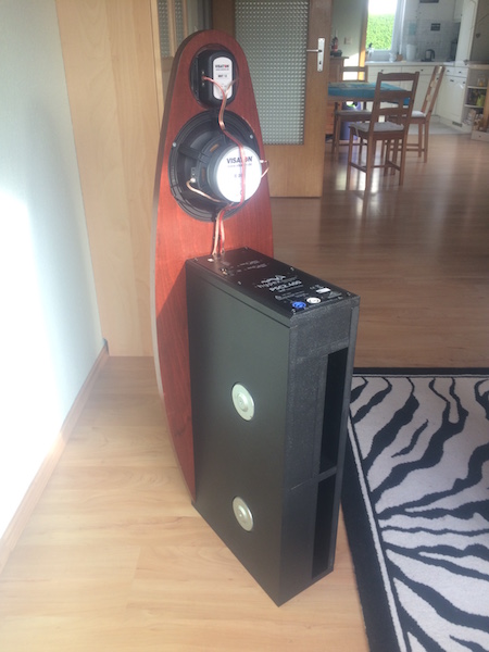

                        Es hat sich einiges getan in den letzten 2 Wochen das ich euch nciht vorenthalten möchte.
                        1. Weichenänderung vom B200 + MHT12
                        2. Equalizeränderung vom B200 + MHT12
                        3. Boxen endlich fertig gebaut
                        Da mir die starke Analoge Entzerrung der Mittelhochtoneinheit eigentlich schon die ganze Zeit nicht so ganz geheuer war hab ich nun den B200 so wenig wie möglich Analog entzerrt. Quasie nur um ihn an die 90dB des MHT12 anzupassen.
                        Dann hab ich den Frequenzgang aus Boxim exportiert und in REW eingefügt.Danach hab ich mit REW teils händisch teils automatisch den Frequenzgang an den Dipol angepasst.
                        Mit den Dipolmessdaten hab ich das gleiche gemacht.
                        Die Einstellungen hab ich dann in meine DSP´s übertragen. nach erstem Hören musste ich den Bass aber noch um 4 dB anheben, damit es etwas fülliger klingt. Liegt vll auch daran, das ich einiges an Absorbern in meinem Musikzimmer stehen und hängen habe.
                        Nun höre ich den restlichen Tag schon die ganze Zeit wieder altbekannte Lieder und hab den Eindruck das die B200Orgue an Impusivität zugenommen hat. Es klingt alles ein Stück knackiger im Mittelhochton und ortbarkeit auf der Bühne ist nun präziser. Vorher wurde der Fgang ja mit einer fetten 4,7mH Spule gezügelt, das übernimmt jetzt alles die digitale Frequenzweiche meiner Hypexmodule.
                        Ich bin auf jeden Fall begeistert und bin froh das ich meinem Entwicklerdrang nachgegeben habe:-)

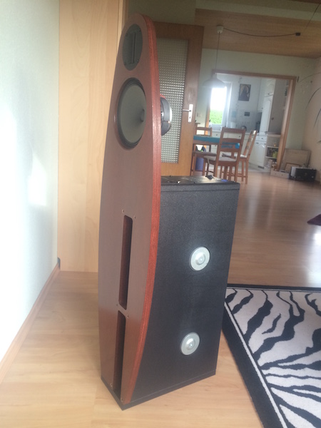

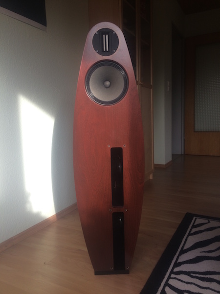

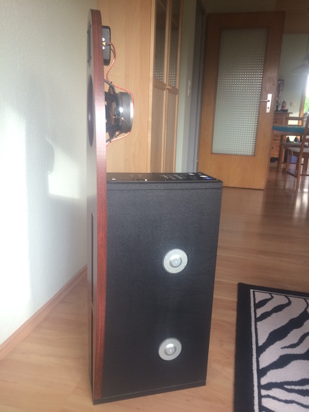

                          Ach, und ganze nebenbei habe ich sie nun Endlich fertig gebaut.
