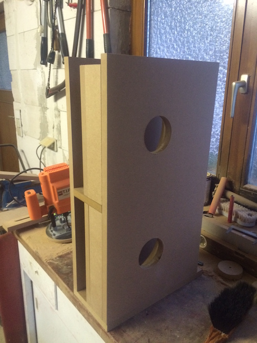

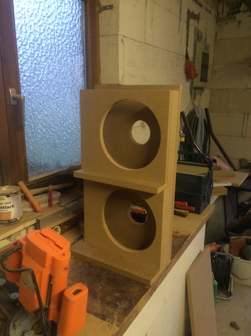

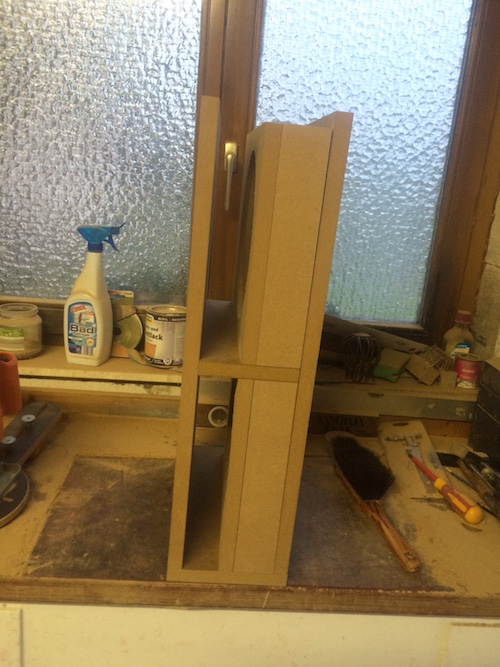

Sodele, es geht voran. Der Anfang ist gemacht. Das Holz für die Dipole ist da und heute habe ich die Chassis Öffnungen gefräst.
Durch die relativ schmale Schallwand am Boden kann ich keinen Impuls kompensierten Dipol bauen. Mal sehen wie viel das bei den leichten Membranen des WS25E ausmacht bzw das Gehäuse mitschwingt.
Hier noch ein paar erste Bilder von den loose zusammengesetzten Teilen.

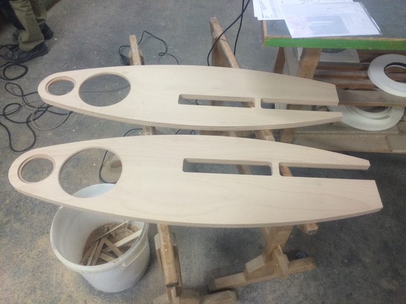

Der nächste Fortschritt ist zu verzeichnen. Die Fronten sind gefräst.
Da der Schreiner aus Probiergründen 4 Fronten gefräst hat, 2x MPX und 2x MDF kann ich die MDF Fronten zum probieren und messen nehmen und muss ich die schönen MPX Fronten bei den Messungen etc. nicht rumschleppen.
Da mir Martin den Tipp gab, den MHT12 auch als DIPOL zubetreiben damit die Box als Vollbereichsdipol funktioniert, wurde der Ausschnitt für den MHT 12 stark angefast damit der MHT 12 nach hinten mehr Freiraum hat.
Das mit dem MHT12 Dipol wird aber erst nach dem Messen entgültig entschieden.Freundliche Grüße

Was geordert? Ich kam dort hin und da lagen 4 statt 2 Fronten.Freundliche Grüße
Heimkino CT Main200, CT Center 170, CT Dipol 130, TL SUBKommentar
Ja mal schauen. Bei einer mdf platte hat er sich beim HT Ausschnitt etwas verfräst...Freundliche Grüße

Coole Sache! Dann brauchst ja nur noch einen Center (könntest ja eine von den alten B200 Orgues nehmen), und schon hast ein extravagantes Surroundset
Wird der B200 von hinten eingesetzt, oder warum sehe ich keine Einfräsung?
Gruß, MartinKommentar
Ja, wird er. Die schallwand ist von hinten eingefräst!
Naja, erstmal werden die alten chassis weiter genutzt!Freundliche Grüße
