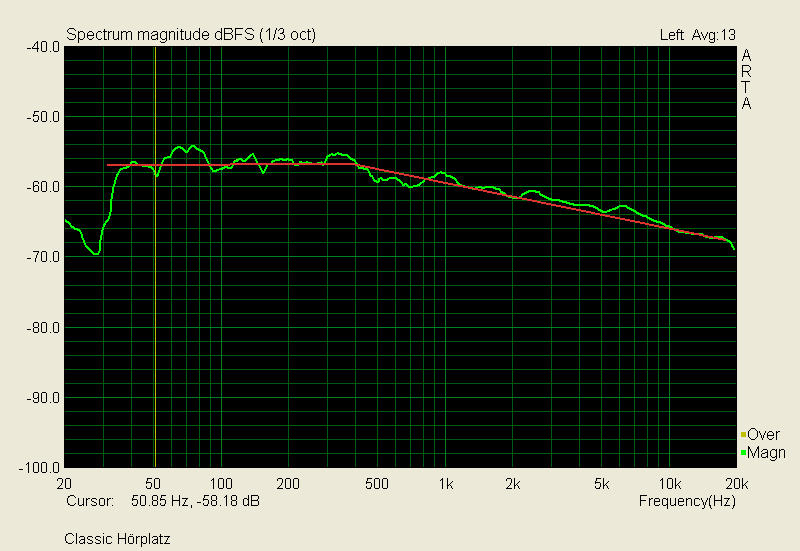

    Als Erläuterung zum vorhergehenden Post:
    Hab mal rot chaomaniacs und mittlerweile auch meine Lieblingskurve für den Hörplatz eingetragen.
    Bin also recht zufrieden mit dem Ergebnis.
    Grüße Bernd

        Entschuldigung, hab ja nicht gesagt dass ich die Kurve
        erfunden hätte
        Also die Ergänzung:
        WalWals, Chaomaniacs, vieler anderer und mittlerweile auch meine Lieblingszielkurve.
        Grüße Bernd

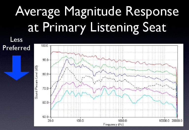

          Steht das irgendwo bei Toole, warum die bevorzugt wird?

            Keine Ahnung, bei mir ergibt sich diese Kurve aus einer linearen
            Nahfeld-Abstimmung und danach Glättung der Raumeinflüsse unter
            ca. 500 Hz, darüber bleibt alles unangetastet.
            Grüße Bernd

              Das sind Erfahrungen vieler Forenmitglieder, steht bei HiFi-Selbstbau, Linkwitz und auch (logisch) bei Toole.
              Im Tiefton hat man so viele Raummoden, dass man da keine sinnvolle Kurve anwenden kann.
              Da es auch vom Raum abhängt und der Abstrahlung der LS, sind das nur Anhaltswerte. Was am besten passt, muss selbst erprobt werden. (Was aktiv oder mit DSP leicht ist.) Das kann Wochen dauern. Danach gibt es viel weniger Aufnahmen, die man "nicht anhören kann". Es ist m.M. nach eben nicht so, dass gute LS dazu führen, dass vieles schlecht klingt. Es ist genau umgekehrt, ein guter LS "kann" Klassik, Jazz, Rock usw, solange die Aufnahme nicht völlig versaut ist.
              Auch das kann man mal testen:
              http://www.visaton.de/vb/showpost.ph...&postcount=152
              Auch hier wird erst ab 500 Hz gesenkt, jedoch nicht linear und nicht am Hörplatz. Die Kurve 2 (-3,2 dB) wurde als optimal befunden. Hat mir auch gut gefallen.

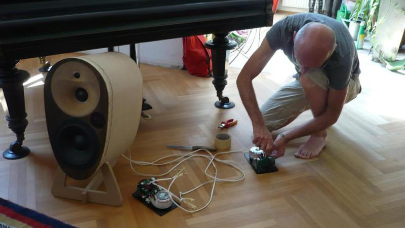

                  #98
                  Hoihoi, sind gut wieder heimgekommen nach Deitschland, obwohl Österreich mind. genauso schön zu sehen ist wie Deitschland. Vielen Dank für den herzlichen Empfang mit dem brummigen großen Wauzi!
                  Jetzt plötzlich klingen auch die so wie man es erwartet.
                  Kann ich nur bestätigen, selten kann man in den Genuß eines solchen Lautsprechers kommen, hatten einige Musikrichtungen laufen, unter anderem eine Richtung von Jazz von Michael Duke, am ersten Tag gabs noch etwas Unstimmigkeiten einer Box mit der Reflexabstimmung, den Fehler hatte Bernd aber bis zum nächten Tag gefunden und behoben, wenn man zu blöd ist seine Kamera wieder in den Rucksack zu packen dann "muss" man halt nochmal hin um sie zu holen. Das war scheinbar ein Wink des Schicksals, als beide Boxen vollkommen spielbereit waren wurde die Bühne nicht von den Boxen aufgebaut, sie war einfach vorhanden aus den scheinbar nichts. Der Hörraum von Bernd ist relativ unbedämpft und unsymetrisch, von der recht diffusen Abbildung der Mitteltonkalotten in einem solchen Hörraum war hier absolut nichts zu hören, im Endeffekt war es egal was grad spielte, die Wiedergabe war stehts "leichtfüssig" und Ortungsgenau, man hatte nicht den Eindruck das die Boxen eine virtuelle Band versucht haben in den Raum zu pressen, sie spielten äussert akkurat und penibel über den gesamten Frequenzbereich. (Haben über die von Bernd hier eingestellte Zielhörkurve gehört.) Vom Bass bis in die Höhen (ich war erstaunt was die G20 hier leisten konnte, spätestens jetzt ist mir das Kalottenmaterial auch in Zukunft wurscht) eine für mich perfekte Wiedergabe! Visaton sollte sich das ganze mal genauer ansehen, Fans von Mitteltonkalotten können sich in solch einem Aufbau auf eine kompaktere und stabilere Raumabbildung freuen, nachdem was wir am zweiten Tag zu hören bekamen verzichte ich gern auf einen direkten Vergleich mit einem vergleichbaren Dreiweger ohne WG´s um eine solche Aussage treffen zu können. Diese Box so wie sie ist, VIELLEICHT noch um einen Sub ergänzt wird denk ich schwer zu toppen sein. Ich möchte es nochmal betonen, eine so leichtfüßige detailreiche Wiedergabe wie sie diese Box hinkriegt wird schwierig zu kopieren sein, einfach der Hammer.
