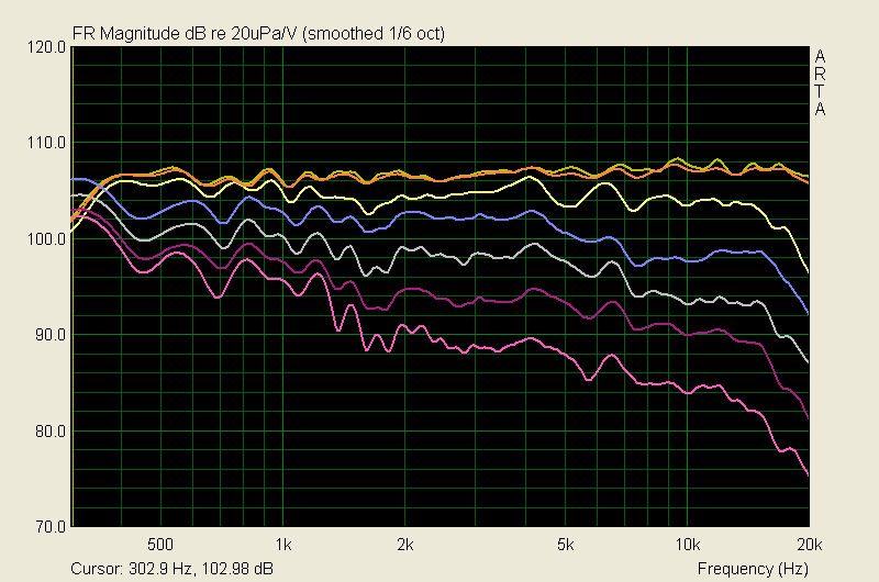

      @ Jörg: Ja, mal schnell vorbeikommen und die Dinger fertigbauen wäre
      cool, steht noch etwas Arbeit an!
      @ Timo: In Deinen Soletons würde sich das WG auch gut machen, zumindest
      die Ausfräsung passt ja schon.

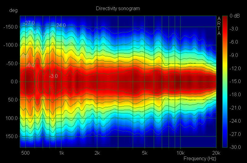

      @ ALler: Leider hab ich das mit dem Messen auf Wunschergebnis (noch) nicht
      drauf, mein Mikro zeichnet immer irgendwelche Tatsachen auf, auch wenn
      es mir das des öfteren gar nicht ins Konzept passt. Über eine einheitliche Skalierung lässt sich reden, im übrigen gibt es ja bei den Diagrammen
      Links und Unten so eine aufschlussreiche Zeile....
      Ansonsten Danke für Lob, Kritik und Anregungen.

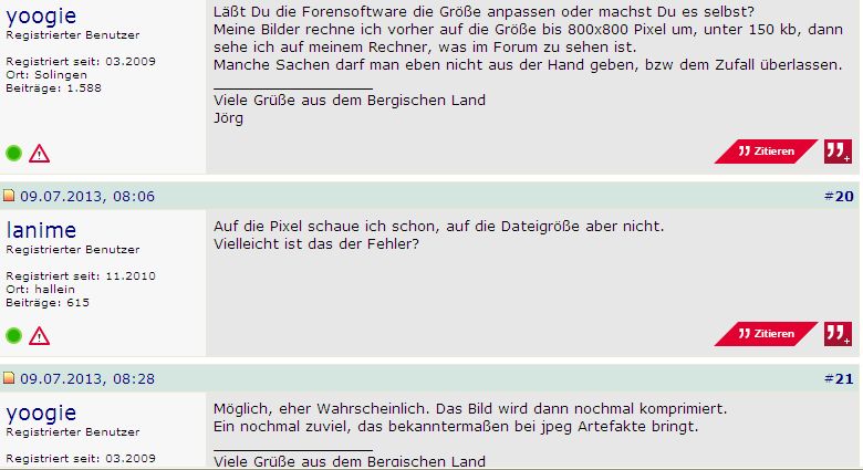

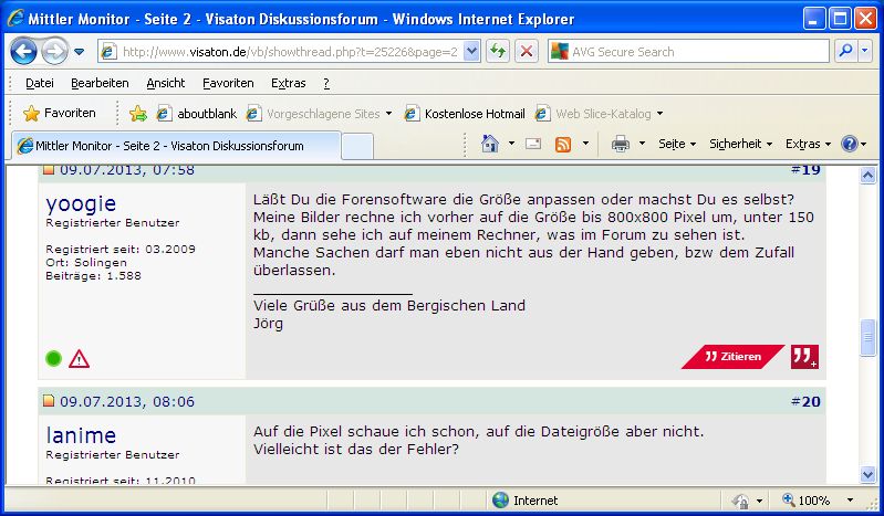

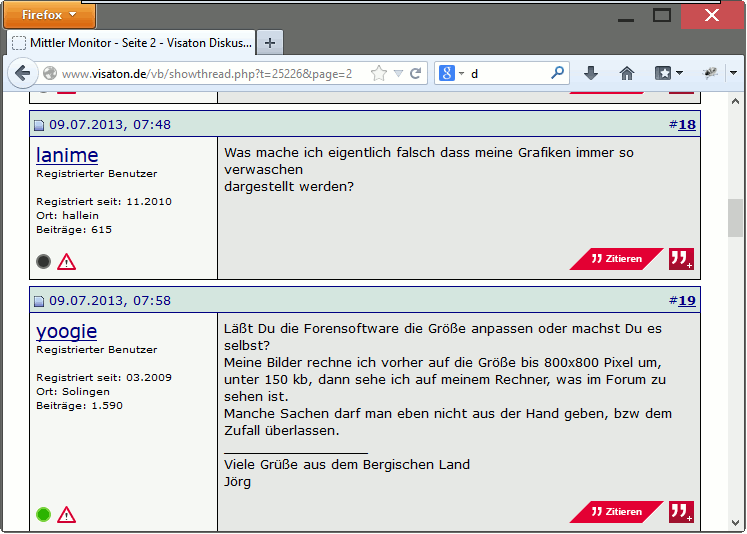

        Was mache ich eigentlich falsch dass meine Grafiken immer so verwaschen
        dargestellt werden?
          • 5972
          Läßt Du die Forensoftware die Größe anpassen oder machst Du es selbst?
          Meine Bilder rechne ich vorher auf die Größe bis 800x800 Pixel um, unter 150 kb, dann sehe ich auf meinem Rechner, was im Forum zu sehen ist.
          Manche Sachen darf man eben nicht aus der Hand geben, bzw dem Zufall überlassen.
          • lanime
            • 03.11.2010
            • 789
            Auf die Pixel schaue ich schon, auf die Dateigröße aber nicht.
            Vielleicht ist das der Fehler?
              • 5972
              Möglich, eher Wahrscheinlich. Das Bild wird dann nochmal komprimiert.
              Ein nochmal zuviel, das bekanntermaßen bei jpeg Artefakte bringt.
                  Mahlzeit,
                  ja, sehr gut erkannt:
                  mal 0 / 10 / 20 / 30 / 40 / 50 / 60 Grad und mal 0 / 30 / 60 / 90 ist eben keine einheitliche Skalierung (auch wenn Onkel timo jetzt der Kamm schwillt und er vermutet, dass auch der klägliche Rest sich nun entsetzt vom Forum abwenden wird).
                  Und vertikal 5dB Raster sind eigentlich auch Uso - 10dB sind halt recht was gehübscht.
                  "Messen heißt vergleichen".
                  Mit täglich neuen Skalierungen wäre natürlich weder für den Messer, noch für den Betrachter, ein Vergleich möglich.
                  Wenn Du mal vergleichen willst: zu 99% werden heutzutage 0 - 90 Grad in Schritten von 15 Grad verwendet (teilsweise auch 10 Grad).
                  Und vertikal eben 5dB Raster und wenn das nicht einstellbar ist: eine Bereichsweite von insgesamt 50dB für die linke Achse sorgt für entsprechende Spreizung.
                  "Guter Wille scheint ja vorhanden"
                  Also flugs mal neue Messungen gemacht mit obigen Standartwerten und auch gleich mal die Bild-Sache mit eingeübt
                  Bildkontrolle (für .jpg gesprochen):
                  um keine Verblassung durch Umrechnung zu haben, sollte das Bild vor dem Sreen-Shot eingezoomt sein.
                  Klicke dazu auf mittleres Feld neben dem roten Schließe-Kreuz oben rechts. Das Fenster verkleinert sich nun mehr oder weniger.
                  Für die wünschte Endgröße mit der Maus auf einen Rand des Fenster gehen, linke Maustaste gedrückt halten und das so angefaßte Fenster größer oder kleiner schieben (geht für die Höhe und die Breite).
                  Angestrebt werden soll in diesem Fall eine Bildbreite von unter 800. Das wären ca. 22,5 cm auf dem Bildschirm.
                  Das kann man nach dem Screen-Shot im Bildprogramm überprüfen: also dort *Bildgröße* anzeigenlassen.
                  Angenommen es kommt 802 dabei raus und man läßt auf 800 runter rechnen, dann verblaßt das Bild bereits, es wird unscharf.
                  Dann bleiben 2 Möglichkeiten:
                  entweder nochmal zurück, also neuen Screen-Shot machen und vorher das Bild etwas weiter zusammen schieben um auf (oder unter) 800 zu kommen.
                  Oder: im Bildprogramm die Funktion *Zuschneiden* wählen und damit was von den Rändern weg schneiden. Dann Bildgröße anzeigen lassen, ob nun unter 800.
                  Hat man eine gute Größe für den Shreen-Shot gefunden (Bildbreite etwas unter 800) sollte man die Maße per Lineal abnehmen/notieren oder sich eine Papier-Schablone bauen, um die Fenstergröße stets reproduzieren zu können.
                  Sie wird zwar eigentlich mit abgespeichert - meint: nach klicken auf *Vergrößern* und dann wieder *Verkleinern* sollte sich das vorherige Maß wieder einstellen. Aber: besser ist die Maße parat zu haben wenn die Einstellung evtl. von einem anderen Programm überschrieben wurde, wo man eine andere Größe am Laufen hat.
                  Frage ist allerdings, ob die Menue-Butten des Programms noch erreichbar sind, wenn das Fenster so verkleinert ist.
                  Man könnte zwar auf Groß/Klein hin- und her schalten. Es kann aber sein das zusätzlich geladene Kurven (oder quick-repeat Kurven) dann vom Bildschirm verschwinden. Das sollte man mal durchprobieren.

                          ...trotzdem noch ein .jpg - Versuch:
Ansichten: 1
Größe: 71,8 KB
Ansichten: 1
Größe: 103,3 KB

                            yoogie schrieb:
                            Das kannst Du so nicht pauschalisieren. 800 Pixel sind auf meinem Bildschirm ca 17,3 cm. Also von der Schirmgröße und Auflösung abhängig.
                            Ow, das wußte ich nicht, wieder was gelernt (ich bezog mich auf 22", Auflösung aber keine Ahnung jetzt).
                            Jepp.... farblich es doch astrein so!
                            Grüße von
                            ALler

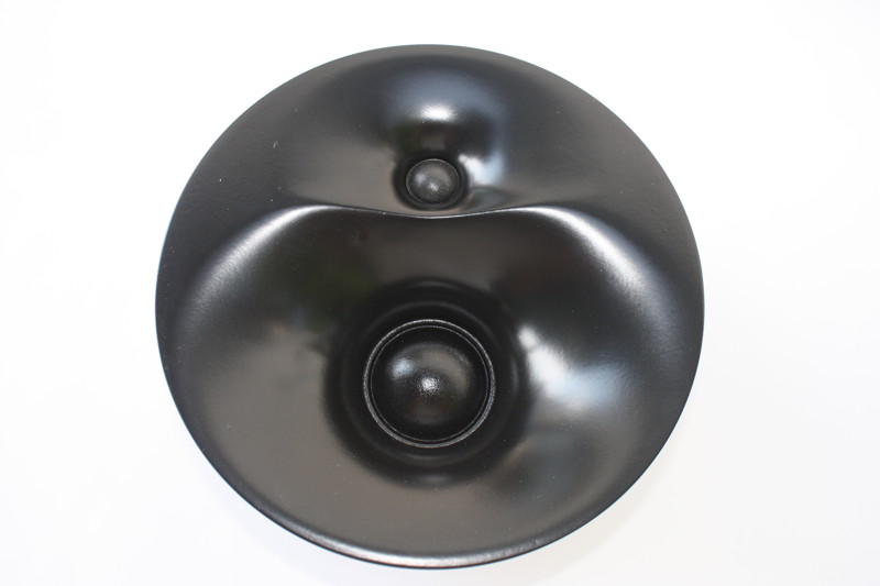

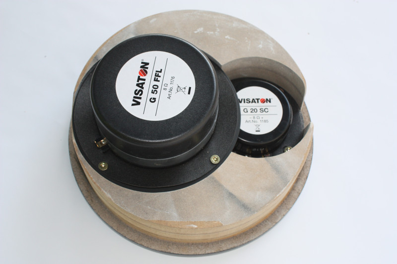

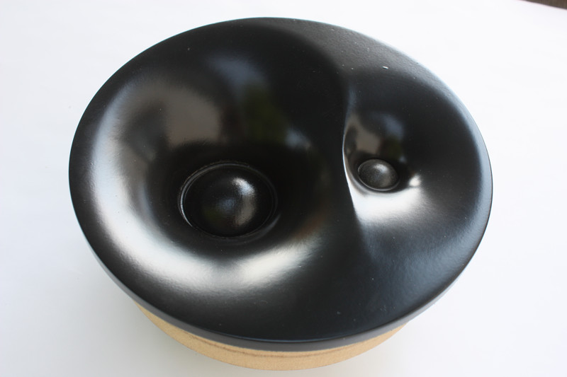

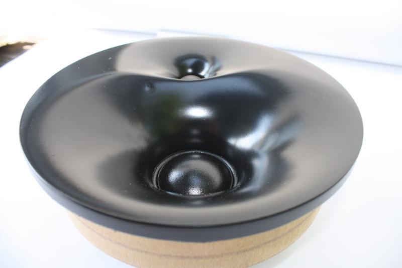

                              So, noch etwas für's Auge:
                              Das WG schön geschwärtzt,
                              mit Flugsaurier und sonstigen kleinen sommerlichen Problemchen.
                              Recht viel näher lassen sich die Kalotten nicht mehr
                              zusammenrücken.
                              Grüße Bernd
                              • ALler
                                • 10.12.2009
                                • 494
                                Frei nach Sparrow:
                                die Black Pearl
                                (joi joi joi, waaaaaahnsinns Aufwand, und wenn man die Rückseiten-Arbeit auch noch mit einbezieht... wirklich nicht ohne.... )
