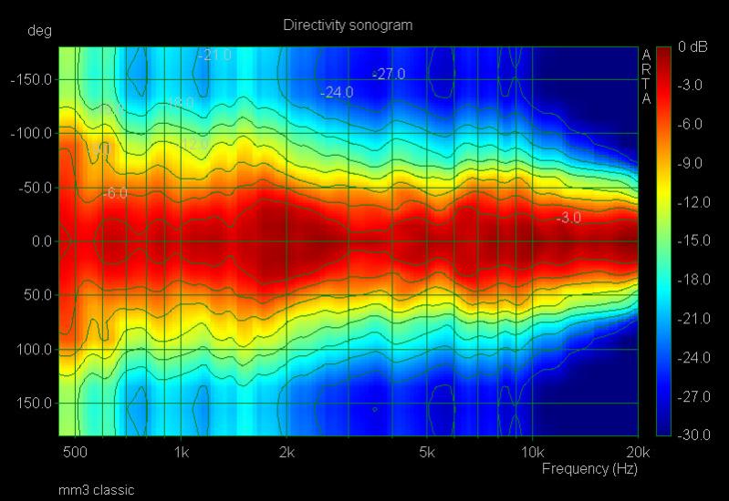

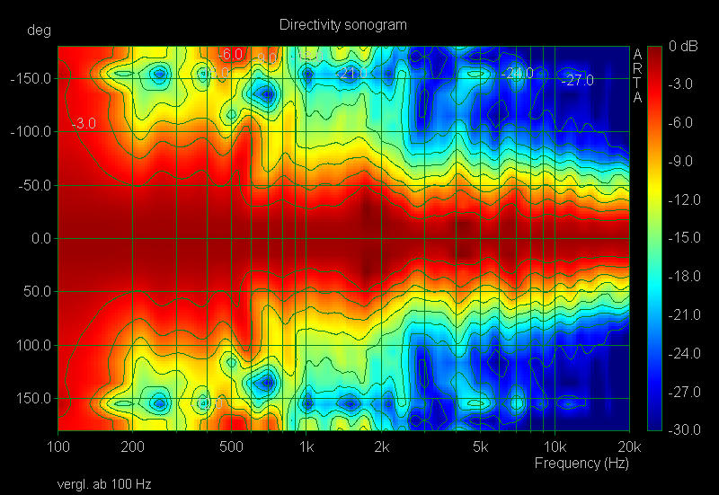

                Das mit den Mädels läuft eher schleppend
                Trotzdem ein kleines Update:
                Winkelmessungen und Sonogramm für das rechteckige Gehäuse,
                ein paar Kanten sind etwas im Weg, aber alles nicht so schlimm,
                leider ist das Gitter nach den ersten Messungen gestorben.
                Es kommt eine Variante nur mit Bespannstoff.
                Der Vollständigkeit halber zeige ich aber auch diese "Zacken".
                Grüße Bernd

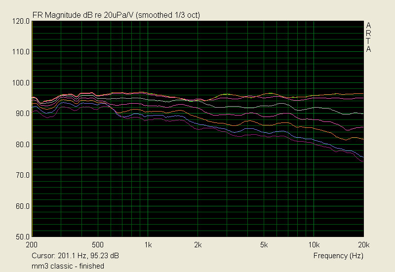

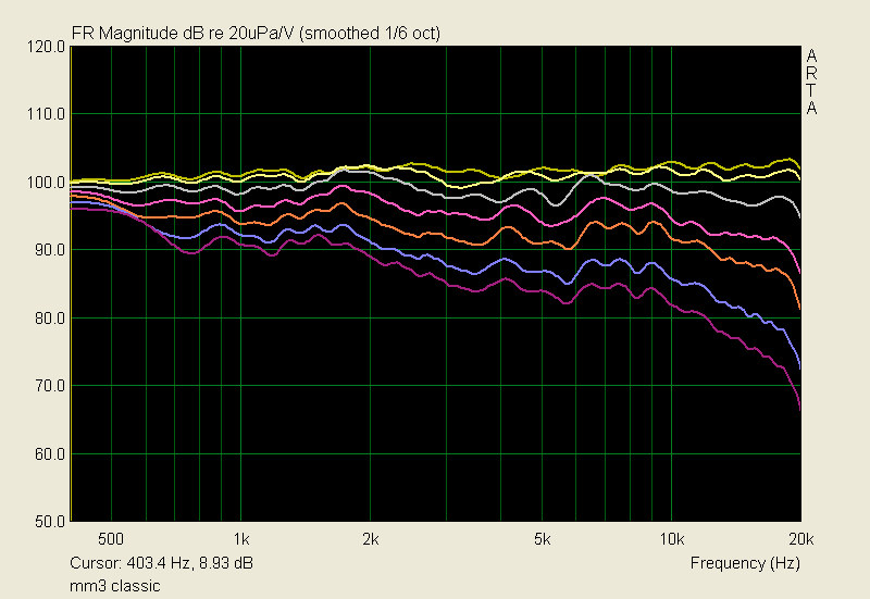

                  So, zumindest die "Classic Variante" des Monitors ist fertig.
                  Abschließend noch die zugehörigen Messungen mit Bespannstoff
                  und gegenüber gestern etwas geänderten Trennfrequenzen.
                  Schaut eigentlich jetzt ganz ordentlich aus -
                  und klingt auch so.
                  Jetzt geht es ans Finish der ovalen Teile.......
                  Grüße Bernd
                  Vergessen, die Messbedingungen:
                  Abstand 80cm, ungefenstert, 1/3 Glättung

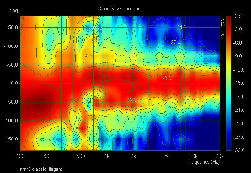

                    Falls jemand Interesse hat, die liegende Variante,
                    mit 90° gedrehtem WG. Selbe Einstellungen, man könnte an der Trennung
                    zum TT noch etwas arbeiten. Oben mit WG nach innen, unten mit TT nach
                    innen.
                    Die Seite mit dem WG nach innen zeigt jedenfalls ein geiles
                    Abstrahlungsverhalten bis unter 100 HZ, schaut mal auf die
                    -6 dB Linie.
                    Bin schon richtig versucht die Dinger liegend zu verwenden!!
                    Grüße Bernd
                    Zum vergleichen noch die stehende Version in gleicher Skalierung

                          Die Messungen mit Gitter überraschen mich, ich hätte gedacht dass das Gitter weniger Einfluss hat. Aber so lernt man nicht aus. Ob man solche Themen hört ist wieder eine andere Frage, aber es sieht halt "Messtechnisch" schlecht aus.

                            Das mit dem Gitter hat mich messtechnisch auch überrascht,
                            ich bin ja immer noch versucht es aus optischen Gründen zu Verwenden.
                            Hören kann man den Unterschied selbst im direkten Vergleich
                            so gut wie nicht! Ich habe oft hin- und hergeschaltet, wenn man
                            die Messungen kennt meint man auch einen marginalen Unterschied
                            zu hören.....
