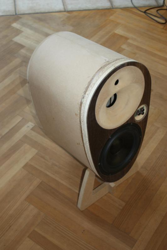

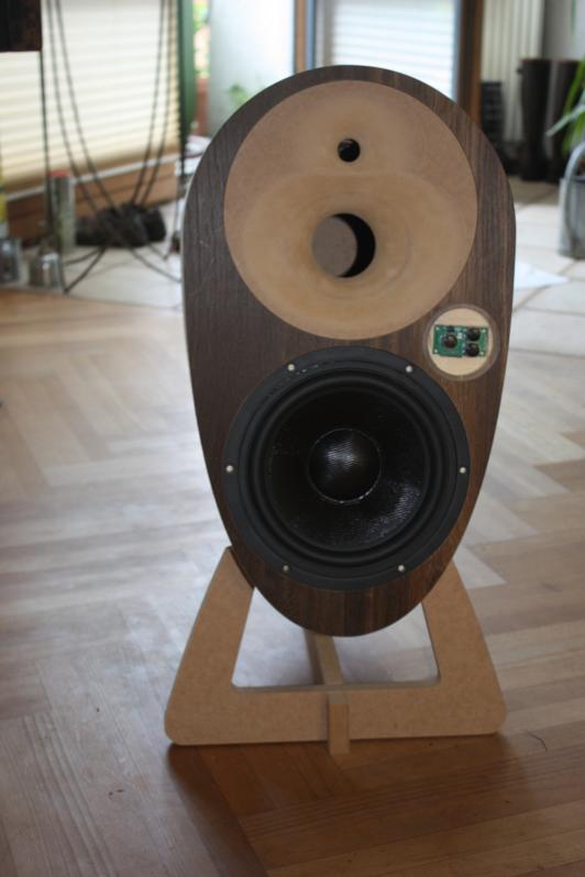

    Mittler Monitor
    Nicht nur weil er in Volkers "Monitorsammlung" fehlt,
    stelle ich gerade einen schon länger vorbereiteten Monitor
    mit GF200 / G50 / G20 Bestückung fertig.
    Klar, nix neues, aber für mich ein interessantes Studienprojekt.

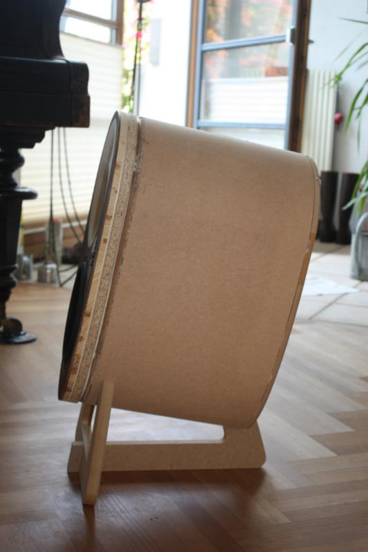

    Als Erstes ein Doppelwaveguide für die beiden Kalotten, passend in die
    Ausfräsung des GF200 und somit horizontal und vertikal einsetzbar.
    Als Zweites eine vergrößerte Eiform wie im der Schachbrett-Subwoofer
    Beitrag vorgestellt, ein BR-Gehäuse mit ca. 32l und 38 Hz Abstimmung.
    Die Fotos zeigen den Rohbau wie er z.Zt. im Testbetrieb läuft -
    mit dem Klang und den Messwerten bin ich sehr zufrieden, in der Endversion
    wird dann die Front und Rückseite in geräuchter Eiche und die
    Seitenflächen in glänzendem Beige.
    Grüße Bernd

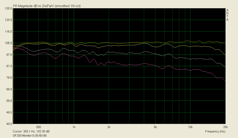

    Ergänzung:
    Winkelmessungen und Sonogramm.
    Grüße Bernd

      Und was ist das da für ein elektronisches Gimmick in der kleinen Ausfräsung? Wie ist das WG befestigt?
      Robin
        • 5974
        Wetten, daß es der Fernbedienungssensor für ein Hypex Modul ist?

            Jörg hat die Wette gewonnen!
            Das WG wird verschraubt (selbe Anordnung wie beim GF200) -

                    Ergänzend zu den Messungen noch das (gutmütige) Ausschwingverhalten

                        Ja: es muss nicht immer gleich komplette Freiform sein - die besten Bocksens der Welt sind bisher ohne ausgekommen, wenn nicht: gezielt ohne ausgekommen.
                        Die Messungen scheinen wiederum nach anderem Standart als sonst gemacht zu sein(?) - man hat ein wenig das Gefühl Skalierung und Co. müssen sich individuell den Hoffnungen anpassen, die einem die Box erfüllen soll (?)
                        Self-fullfilling Scullation wäre glaube ich das Fremdwort dafür - im Hornbach-Diktionary finde ich noch: was nicht paßt, wird passend gemacht
                        Gut Lack dann - von Geschmacklichen her wird das bestimmt sehr ansehnlich (bitte dann mal zeigen, wenn fertich, daaaanke).
                            G... er
                            solche posts sind die gründe warum in der letzten zeit so viele abwandern, ... noch vor kurzem hat man sich einfach gefreut so eine box zu sehen und zu hören, ... heute muss jede box messtechnechnisch perfekt sein, schon kleinste abweichungen von 10tel dB werden kritisiert, ... und schon messtechnische standards werden kritisiert, ... was für eine verkehrte welt.
                            zur erinnerung zu dieser box, sie ist aktiv angesteuert, wenn man sich lange zeit zur abstimmung nimmt, kann man jedes 10tel noch herausholen, ...
