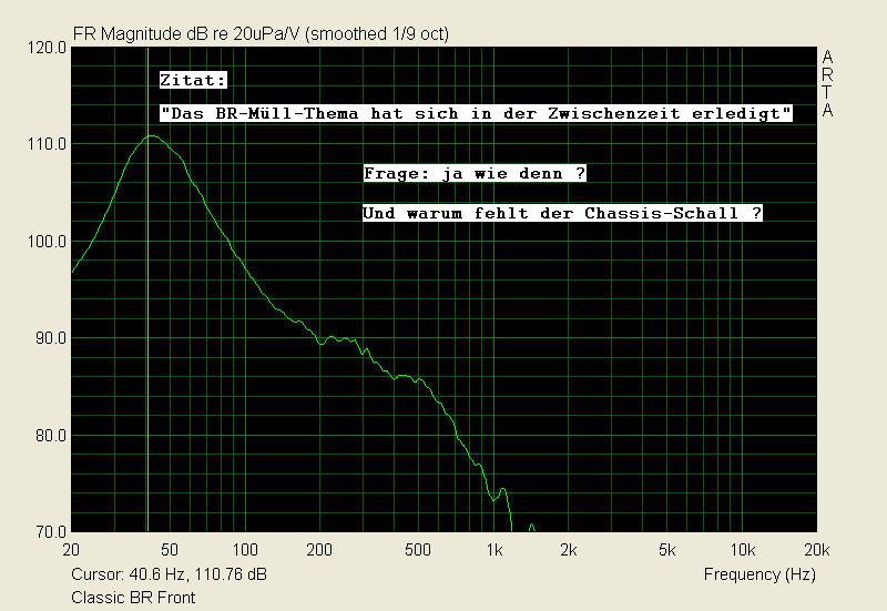

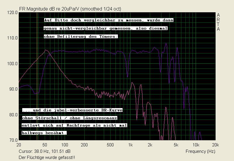

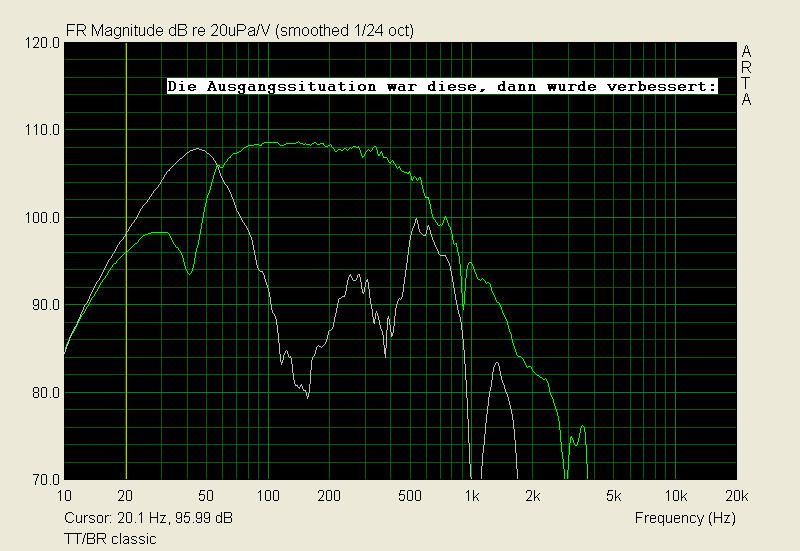

                  es ging um Messung Bild1 und in Folge, dass eine sensationell verbesserte BR-Rohr-Performance wie in Messung Bild2 gezeigt, erdacht wurde.
                  Die gezeigte Messung Bild2 brachte ob des perfekt aussehenden Resultates, dann gleich, ja, genau Onkel Timos Glocken zu klingen.
                  Auf Frage wie ein so perfekt störpegelfreies BR-Rohr denn sein könnte, und das eine bessere Vergleichsmessung her müßte weil das so nicht sein kann, kam immerhin Messung Bild3.
                  Wie schon vermutet und in Messung Bild3 zu erkennen, handelt es ich bei Messung Bild2, um einen Fake. Ok: vielleicht auch nur um Selbstbetrug.
                  Statt objektive Daten zu bringen, tut man aber lieber gemeinsam einen Schmollen: ja wie kann jemand nur näher nachfragen und damit den Kuschel stören ??
                  Sorry: aber das ist Leichtmatrosenkram.
                  Entweder richtig. Und nicht diesen steten unausgegorenen Halbkram beliebiger Schönung und Varianz, wie es gerade in den Kram paßt.

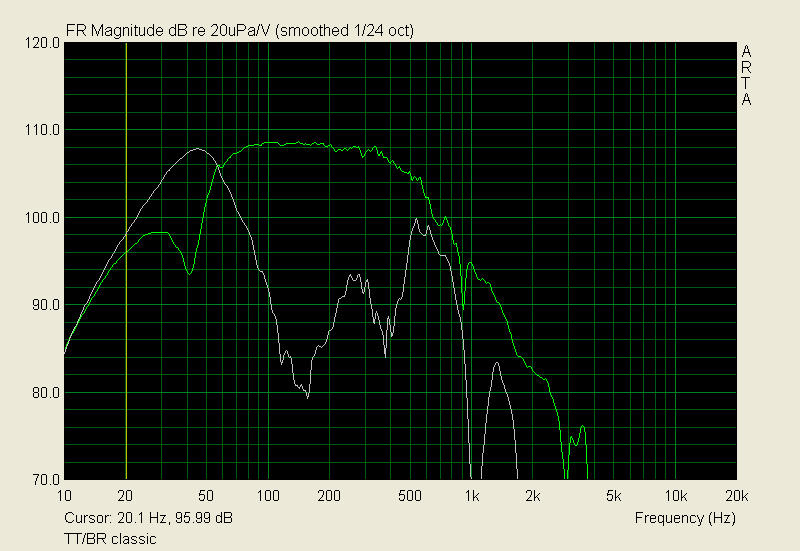

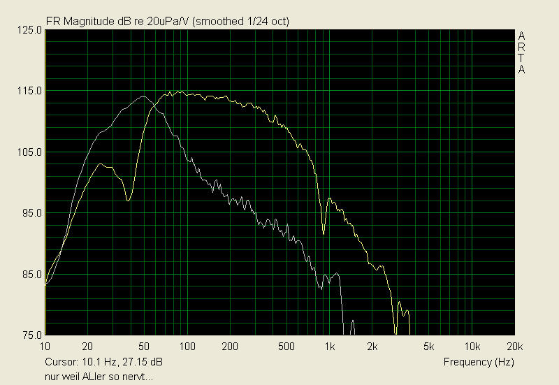

                    #129
                    Lieber ALler,
                    in der von dir Angesprochenen Messung hättest du ja wieder nicht
                    das von dir gewünschte Ergebnis gesehen.
                    Wenn du meinst sowas als Fake bezeichnen zu müssen so ist das
                    deine Sache, kostet mich ein Lächeln
                    Was passt dir eigentlich an meiner Projektvorstellung nicht in den Kram?
                    Wenn es dich beruhigt kann ich gerne noch eine wieder andere Variante
                    der Messung bieten:
                    Diesmal beide Reflexrohre summiert und ein etwas anderer Pegel,
                    ob die Pegelanpassung der Rohre richtig ist könnte man auch noch
                    diskutieren, aber zumindest mit den gleichen Filtern wie in #107.
                    Bin schon neugierig welche Untaten du daraus wieder ablesen wirst....
                    für mich zeigt es ganz einfach das der Störpegel aus dem
                    Nutzbereich für meine Anwendung hinausgeschoben wurde.
                    Wo ist den da das Problem?
                    bissl verärgerte Grüße
                    Bernd

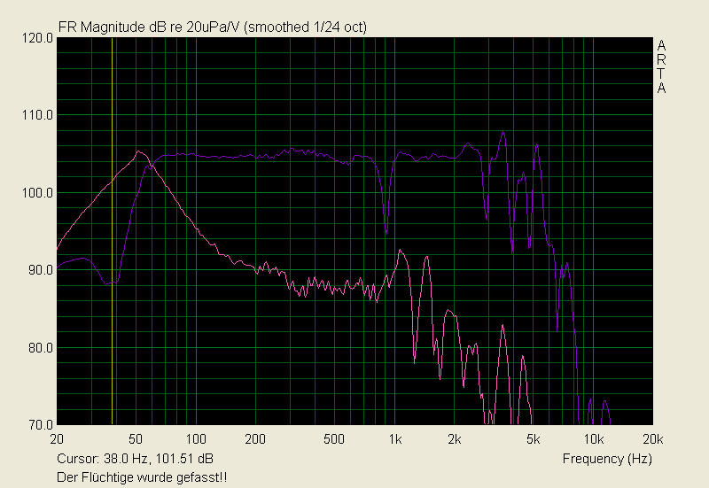

                      #130
                      Hallo lamine,
                      also für mich war die Sache un- bis missverständlich, weil z.B. in #115 -merkwürdigmerkwürdig- der Bezug der BR-Kurve zu einer Chassi-Kurve fehlte.
                      Vielleicht bin ich da zu anspruchvoll, aber für mich gehört sowas mit dazu.
                      Insbesondere fragt man sich wieso man den minimalen Mehraufwand scheut, wenn der Chassis-Schall für den Bezug, ja nur ein paar Zentimeter und einen Mausklick entfernt, ebenfalls messbar vorhanden ist.
                      Um den Disput zu fitten, und um mit löblich-gutem Beispiel voran zu gehen unten beide zusammengehörigen Messungen auf einem Fleck.
                      Also für die Rohrschall-Ausgangssituation, und für Rohrschall nach besserer Einbauposition.
                      Also für die Darstellung, dass der Störschall durch engagiertes Probieren, praktisch auf Null gebracht werden konnte (ok, hilfreich natürlich die tiefe Trennfrequenz dabei).
                      Na watt sachste selbst:
                      so dargestellt bleibt doch wenig Anlass um Zersetzung und Hochverrat zu vermuten

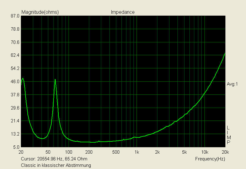

                        Weil gerade noch am Herummessen bin gibt es als Ergänzung
                        noch die Impedanzmessung des Tieftöners - kein Dämmmaterial
                        im Gehäuse, es funktioniert auch ohne!
                        Ein altmodisches Gehäuse braucht natürlich auch eine ebensolche
                        Abstimmung wie man an den gleich hohen Spitzen sieht.
                        Grüße Bernd
