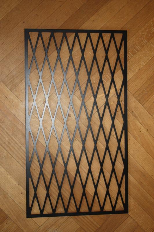

                    Bin schwer in Versuchung sowas ähnliches als
                    Frontgitter zu produzieren.
                    Denk ihr das wäre akustisch vertretbar?
                    Grüße Bernd

                      #55
                      Machen, messen !

                          #57
                          Hab's befürchtet
                          ... und daher:
                          Feinste Laubsägearbeit Bespannstoff und Messung sind natürlich
                          noch ausständig.

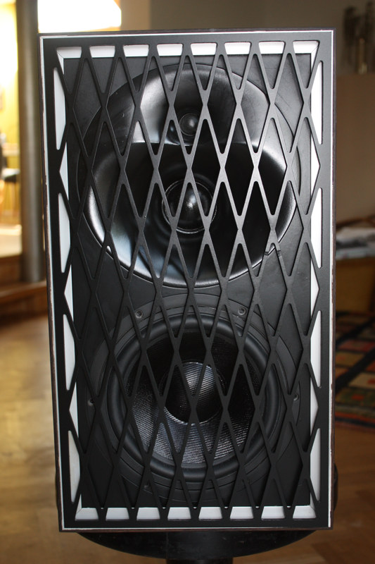

                            #58
                            gestern wollte ich noch fragen was der komische Rahmen rund um die Schallwand in den Bildern zu bedeuten hat. Jetzt ist das Ganze klar.
                            Messtechnisch wird man wohl durch die dünnen Stege einen akustischen Tiefpass beim Hochtöner messen, die Auswirkungen sollten aber sehr gering sein. Wenn ich mich nicht täusche. In jedem Fall wird es leicht dumpfer klingen, wenn das Gitter plus Akustik-Stoff drauf ist.
                            ps. auf die Messungen bin ich gespannt.

                              #59
                              Ich denke auch dass sich messtechnisch ein kleiner Unterschied
                              ergeben wird, ob man es auch hört wird sich zeigen.
                              Ich könnte dann das Ding natürlich mit Gitter abstimmen.
                              Ich bin eben der Meinung wenn schon so ein Vintagemonitor dann
                              geht es fast nicht ohne Bespannung, evtl. muss sogar noch sowas
                              wie ein Trompetenfuß drunter - is eh scho Wurscht.
                                • 5972
                                #60
                                ... und daher:
                                noch ausständig.
