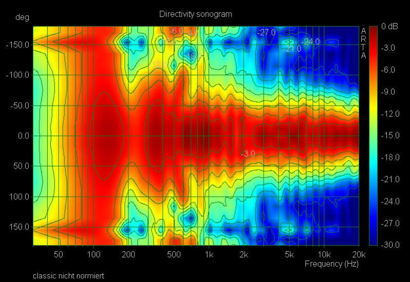

      ....schade, war ein Musiker der Spitzenklasse.
      Inzwischen hatte ich etwas Zeit zum "herumexperimentieren" und
      das Abstrahlverhalten nochmal unter die Lupe zu nehmen.
      Durch den rückseitig angeordneten BR-Kanal ergeben sich einige
      Unregelmäßigkeiten bei der Abstrahlung, die man deutlich im
      unnormierten Sonogramm sehen kann (auch das Thema Mitteltonmüll
      aus dem BR-Kanal).
      Als Verbesserungsversuch werde ich noch eine Variante mit anderer
      BR Gestaltung probieren.
      Grüße Bernd
          Grüße Bernd
          da kannst du mal direkt mit Visaton kontakt aufnehmen,
          Bei der Studio wurde hier einiges ausprobiert
          • lanime
            • 03.11.2010
            • 789
            #110
            Bin zwar kein CB-Fan, aber zustopfen für eine Messung wär schon drinnnen...
            zwar keine alte Naive, aber evtl. eine alte Socke
            Und eine kleine BR-Versuchsreihe wäre ja auch mal kein Fehler.
            In der Studio 1 Vorstellung wurden ja auch schon einige Möglichkeiten gezeigt.
            Grüße Bernd

                Hi ALler,
                gefallen dir etwa die bunten Bilder nicht?
                Zusammen mit den anderen Messungen kann man daraus durchaus
                einiges ablesen.....
                Bei den üblichen 0 - 90° Messungen würde jedenfalls nix auffallen,
                klanglich bin ich mit dem Teil sowie schon lange zufrieden.
                Trotzdem interessiert mich eine mögliche Verbesserung des
                Abstrahlverhaltens, möchte einfach mal hören ob ich was höre.
                Also kommt als erstes (nach der alten Socke) BR nach vorne und
                dann schaun wir mal.
                Grüße Bernd

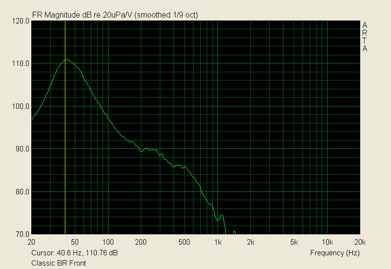

                      #115
                      Das BR-Müll-Thema hat sich in der Zwischenzeit erledigt:
                        • 11096
                        #116
                        wie hast du es wegbekommen
                        Schräges BR-Rohr?
                        Ausgefranztes BR-Rohr?
                        Löcher im BR-Rohr?
                        oder?
                        • lanime
                          • 03.11.2010
                          • 789
                          #117
                          Zwei Rohre,etwas kleinerer Querschnitt,daher kürzer.
                          Leicht schräg angeschnitten und minimal unterschiedlich lang.
                          Dazu an der Front platziert, damit die Öffnung der Rohre weiter
                          vom TT entfernt ist.
                          Ergibt dann in Summe (vielleicht zufällig?)das Ergebnis.
                          Das neue Abstrahlverhalten hab ich noch nicht gemessen, erwarte mir
                          aber eine Minderung der Aufweitung zwischen 400 - 700 Hz, an der ja der
                          Mitteltonmüll des rückseitigen BR-Rohres nicht unmaßgeblich beteiligt war.
                          Grüße Bernd

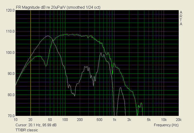

                            #118
                            Und ein bisserl freut es mich schon, das zu zitieren:
                            Zitat von ALler
                            ....Sich mal ein wenig von den Einflüsterungen der Sonogrammisten emanzipiert zu haben hätte sicher schon den Vorteil gehabt, nun nicht an der Schwelle zu stehen, mittels BR-Rohr nach vorne heraus, weniger Störschall zu erwarten.
                            Grüße Bernd

                              Liebääääär lamine,
                              wir sehen den neuen Rohschall im Nahfeld.
                              Aber diesmal nicht den dazu gehörigen Treiber-Frequenzgang.
                              Auweeh, hat der sich durch Flucht entzogen ?
                              Wenn ja, könntest Du ihn beschreiben ?
                              Isser gleich wie in #107 ?
                              Oder mehr, oder weniger hoch gehend, als dort ?
                              Dieses ist in der Tat keine Erklärung für die gezeigte Verbesserung.
                              Zufall ist entsprechend ebenfalls auszuschließen.
                              Ich empfehle erneute Messung incl. des Treiberschalles, so wie in 107 um vergleichen zu können.
                              Und bitte mit dem Treiberschall beginnen. Da wird Dir am ehesten auffallen wenn es ein Problem mit dem Messaufbau ist.
                              Vielen Dank für Ihre Mitarbeit,
                              Soko "Sonogramm"
                              Fahndungsgrubbe Nord
                              IM ALler
                              • lanime
                                • 03.11.2010
                                • 789
                                #120
                                Liebe SOKO Sonogramm,
                                der Treiberschall ist leider flüchtig und trotz intensiver Fahndung
                                z.Zt. nicht auffindbar. Für eine erneute Messung fehlt die Motivation,
                                daher kann ich nur mit einer schriftlichen Aussage dienen:
                                Bis auf eine (gewünschte) um einige Herz tiefere Abstimmung ist
                                alles so wie es früher einmal war, wenn man mal vom fehlenden
                                Störschall absieht. Deshalb kann ich auch kein Problem mit dem
                                Messaufbau erkennen.
                                Ich hoffe das kann als zufriedenstellende Mitarbeit gewertet werden,
                                wenn die oben genannten Verdächtigen nicht in Frage kommen (wobei
                                deren Alibis noch geprüft werden müssten), wer war es dann?
                                Liebe Grüße vom Hauptverdächtigten
