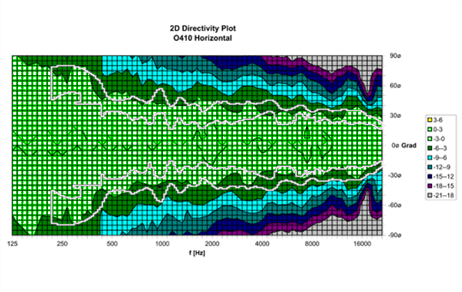

    Eine kleine vergleichende Spielerei:
    Hab mir die Mühe gemacht die -3dB und -6dB Linien aus
    meinem Sonogramm in gleicher Skalierung über das der O 410
    zu kopieren (Irgendwie ist die O 410 ja immer das heimliche Vorbild für mich)
    Gefällt mir jetzt gar nicht sooo schlecht.
    Grüße Bernd
      • 28890
      Ich habe deine LS in der Sonogramm-Sammlung aufgenommen und hatte auch mal den Vergleich im Kopf, aber deine Grafik ist besser. Dein Monitor bündelt etwas stärker, vor allem im Mittelton, was an der Trennung TT-MT (oder am tieferen MT-WG) iegen kann. Ich vermute, die O 410 klingt etwas voller (besser), trotzdem ein dickes Lob für deine Arbeit.
      • lanime
        • 03.11.2010
        • 789
        Danke für Deine lobenden Worte Jürgen, bei den Trennfrequenzen
        gibt es sicher noch Potential, auch die Gehäusekanten waren
        bei diesen Messungen noch "scharf". Daher denke ich ein leichte
        Veränderung (hoffentlich in Richtung Verbesserung)in der fertigen Version sollte sich noch ergeben.
        Insgesamt bin ich mit dem derzeitigen Ergebnis aber schon sehr zufrieden.
        Grüße Bernd

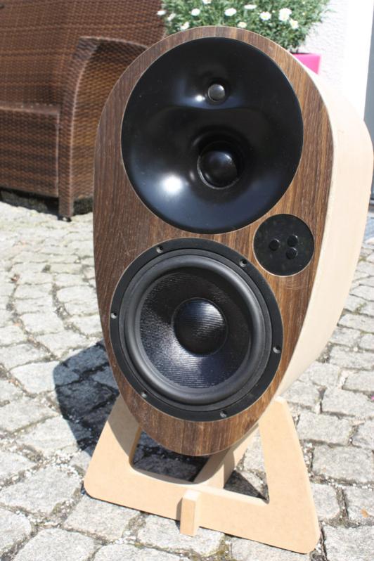

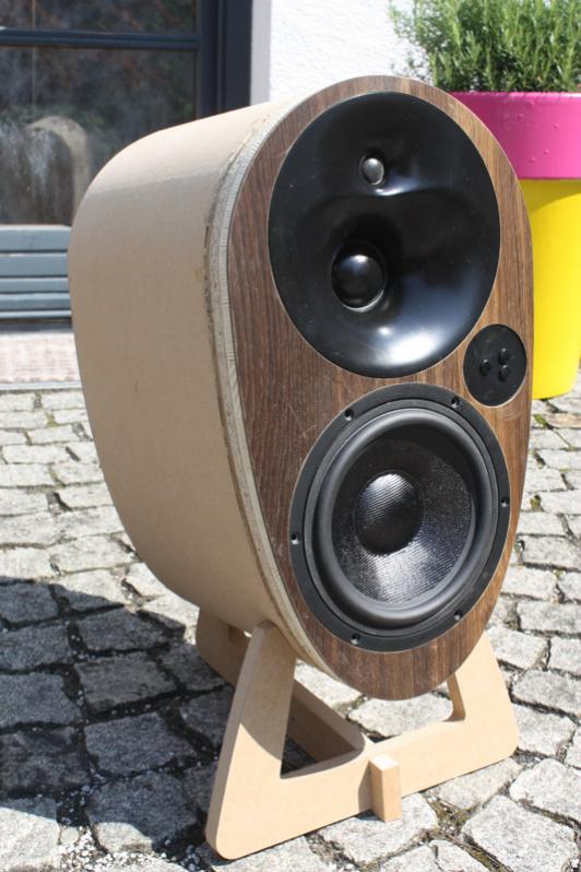

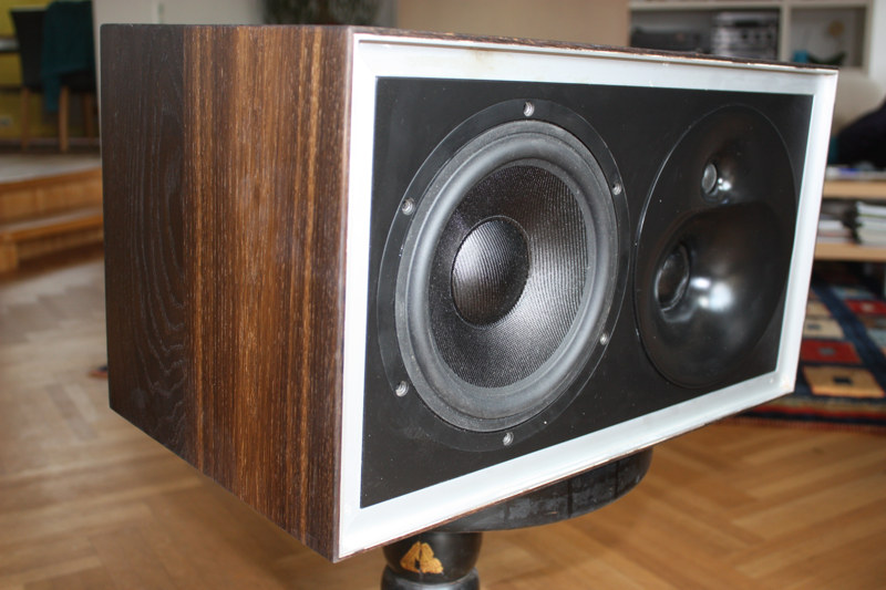

              Mittlerweile fügt sich das Ganze auch optisch ganz gut zusammen,
              ich hoffe bis zum WE ist auch etwas Farbe an den Seitenwänden.
              Grüße Bernd

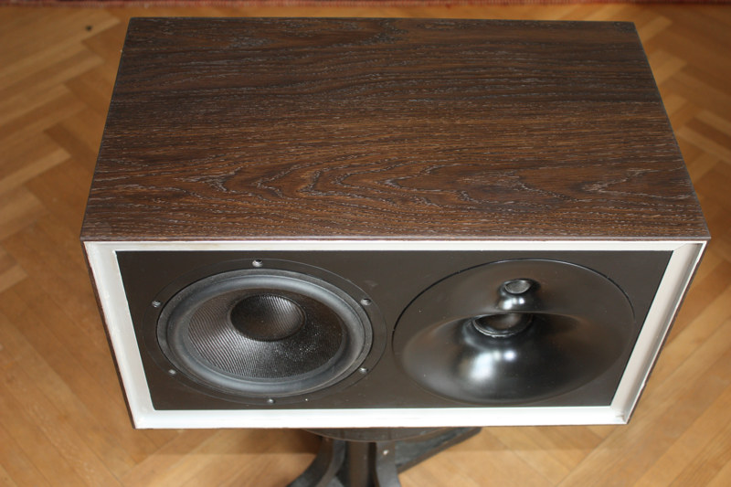

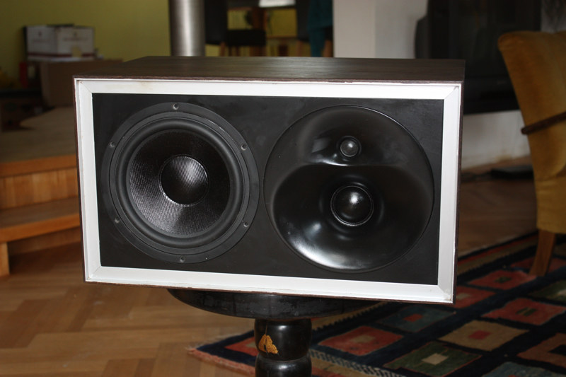

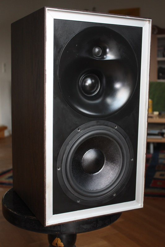

                        Hatte heute überhaupt keine Lust Rundungen zu schleifen
                        und zu kitten, daher:
                        Zumindest für mich der klassische Ausnahmefall, ein Böxlein
                        aus 6 Brettern.
                        Durch das runde Doppel-WG stehend und liegend verwendbar,
                        gereinigt muss da Teil noch werden und ein Rahmen mit
                        schwarzer Stoffbespannung gehört n.m.M. zu so einem "Klassiker"
                        Was meint Ihr?
                        Grüße Bernd
                        PS.:Am Design des Boxenständers wird noch gearbeitet.
                          • 28890
                          Ist geklaut, aber gut.
                          • lanime
                            • 03.11.2010
                            • 789
                            Hallo Jürgen,
                            vermutlich spielst Du auf das rechteckige Gehäuse an
                            Richtig, sowas hab ich auch schon mal irgendwo gesehen.
                              • 1970
                              Hab ich doch gleich gesagt
                              Klassisches Design.
                              Furnier muss nur noch Palisander sein.
                              MFG
                              Christoph
