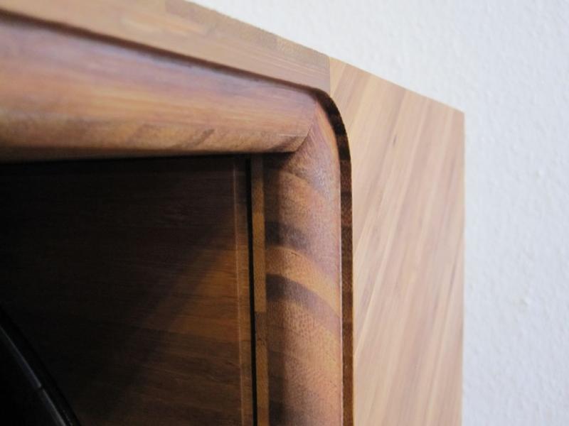

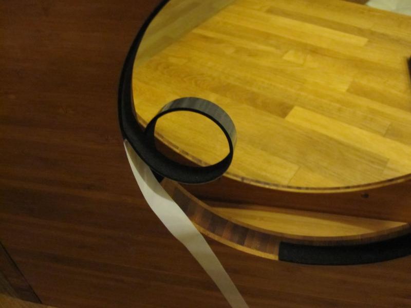

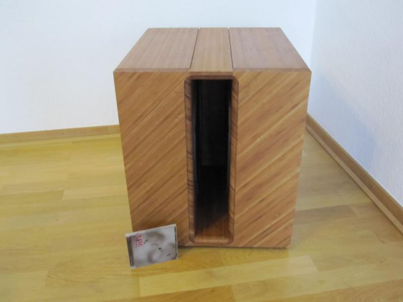

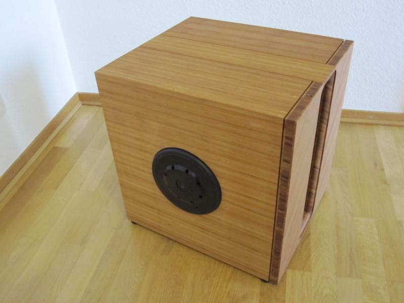

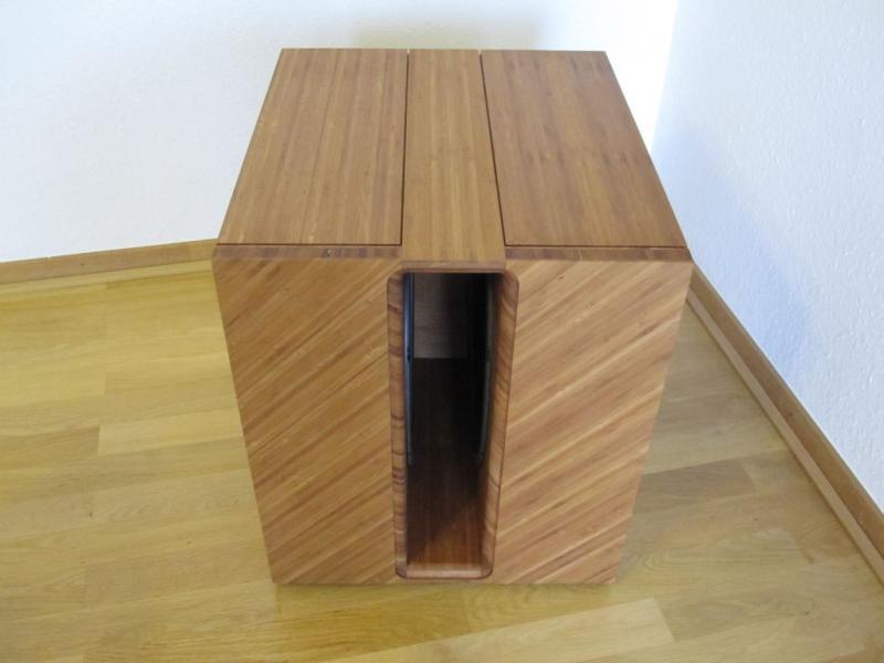

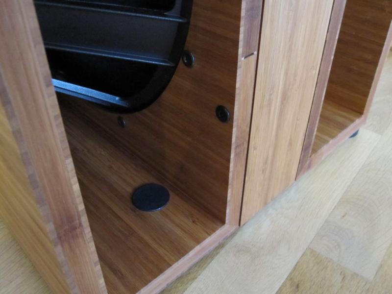

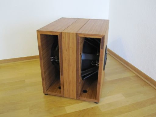

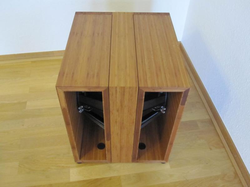

    Die Ripole sind fertig. Noch ein par Fakten:
    1mm dünnes Moosgummiklebeband in einer 0,6mm tiefen Nut zwischen den Gehäusehäften dichtet sicher ab. Am Durchgang des Magneten ist es 2mm dick.
    Die Chassis sind mit schwarzen M6 Schrauben und Hutmuttern in der richtigen länge befestigt, so dass keinerlei Gewinde zu sehen sind.
    Die Arbeitsplattenverbinder sind mit Plastikdeckeln abgedeckt.
    Das Gewicht eines Ripols liegt bei 60 kg.
    Bitte fragt nicht nach den genauen Abmessungen oder den Chassis, ich habe Axel zugesagt diese Info nicht zu veröffentlichen.
    Ich finde sehr schön, dass keine Gewindestangen erforderlich sind.
    Heute folgt der Zusammenbau der KU-Gehäuse

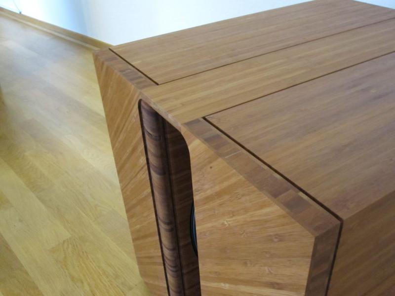

      Noch ein paar Bilder.
        • 28659
        Sehr schön gemacht.

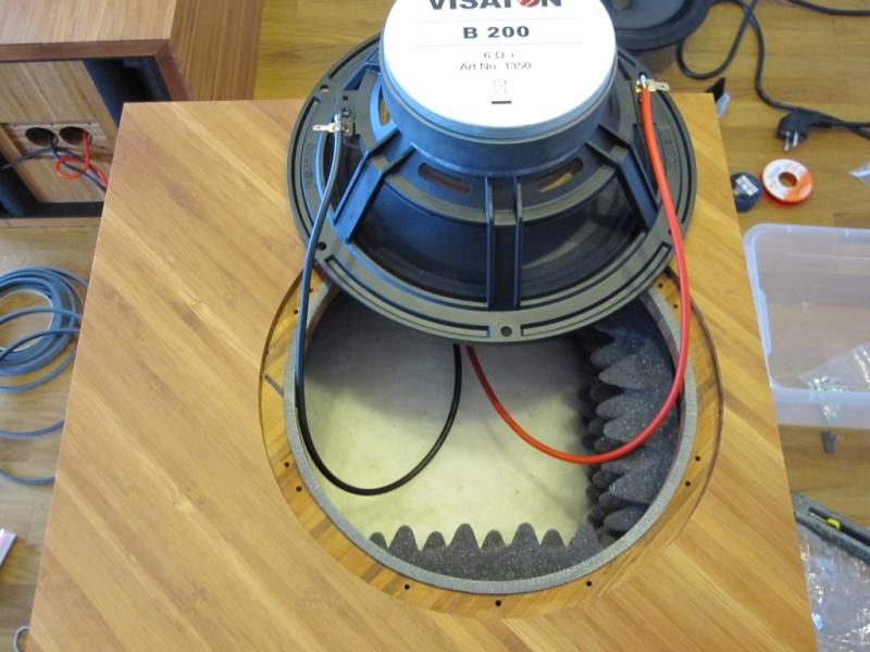

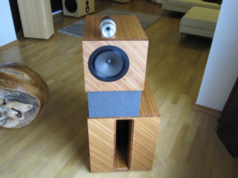

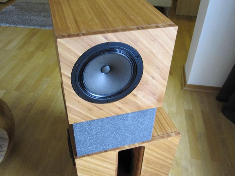

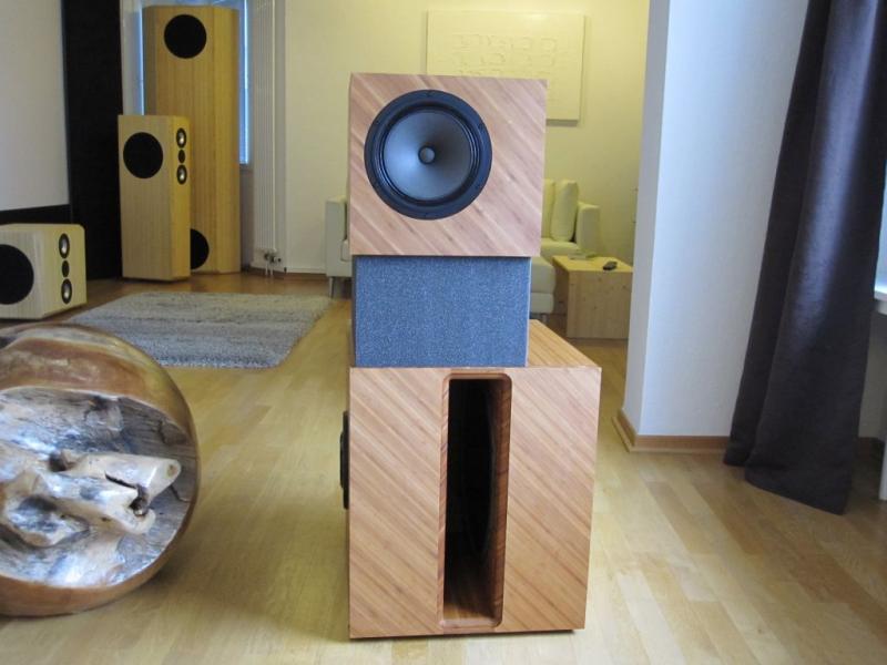

              So, die B200 sind jetzt auch in die KU´s ala TwoAndOne eingezogen.
              Die B200 kommen erstmal auf die Ripole. Je nach dem wie das mit der Aufstellung, den Raummoden etc., klappt aber auch auf separate Ständer. Um auf Ohrhöhe zu kommen habe ich mir einen Klotz Akustikschaumstoff zuschneiden lassen. Den dürfte der B200 als Schallwand wohl kaum sehen.

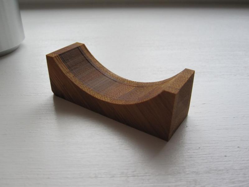

              Für die Hörnchen gibts auch einen passenden Fuß.

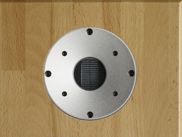

                Sowas?
                Ne, ich dachte im nächsten Schritt an einen HT-Magnetostaten.

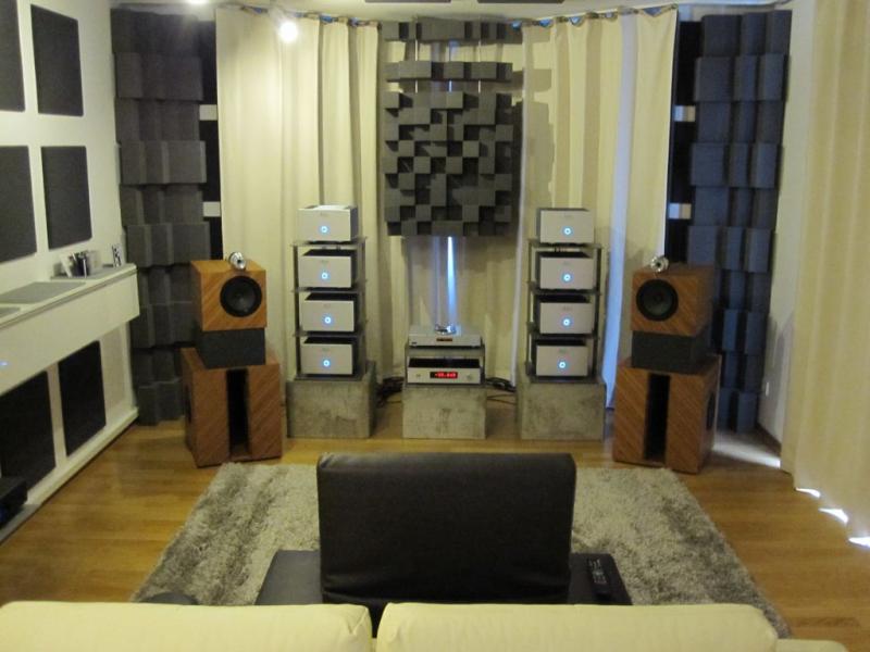

                      Ich habe die erste ganz grobe Einstellung im DSP gemacht und...
                      Was ich jetzt schon sagen kann ist: Der Ripol ist es! Er ist die Antwort auf die Frage nach dem Bass. Kein Wummern, Wabbern, Dröhnen, einfach Bass. Danke Axel.

                          Mmmhhh ich veröffentliche gerne alle Details bis auf die Marke der Chassis und die genauen Abmessungen der Ripole. Verraten tue ich nur, dass 4 18" mehr als ausreichend sind. Die Ripole laufen jetzt jeweils an 2 Endstufen, also für jedes Chassis eine. Evtl. ist das nicht ideal wegen der einheitlichen Gesamtimpedanz, aber noch kann ich nichts Negatives festellen.
                          Anbei noch ein Bild der Hörsituation. Auch wenn ich auf die schnelle vermutlich nur ein 80% Setup des DSP hinbekommen habe, klingt das insgesamt jetzt schon

                              Welche Endstufen verwendest du da?
                              Funktioniert der Ripol an der Position? Eigentlich sollte der doch viel weiter im Raum stehen oder? Schonmal weiter im Raum probiert?

                                Audreal XA-8800 MNE (Für jedes Chassis eine - ich habe immer etwas Angst um das Hörnchen, da das ja ohne Weiche direkt an der Endstufe hängt)
                                Einfach erst mal hingestellt und ausprobiert. Ich habe noch keinen cm geschoben oder gedreht und es ist schon klasse. Die Membranen der Ripole machen entgegen meinen Erwartungen bei gehobener Lautstärke und Musik mit tiefem Bass erstaunlicherweise nur ganz wenig Hub, ich würde sagen max. 1-2mm. Aber ich probiere natürlich alles noch aus.
